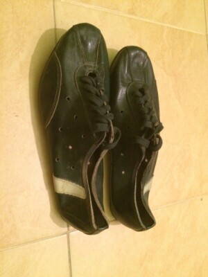

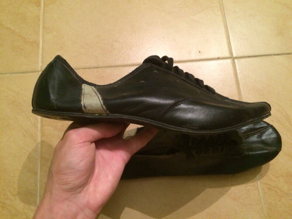

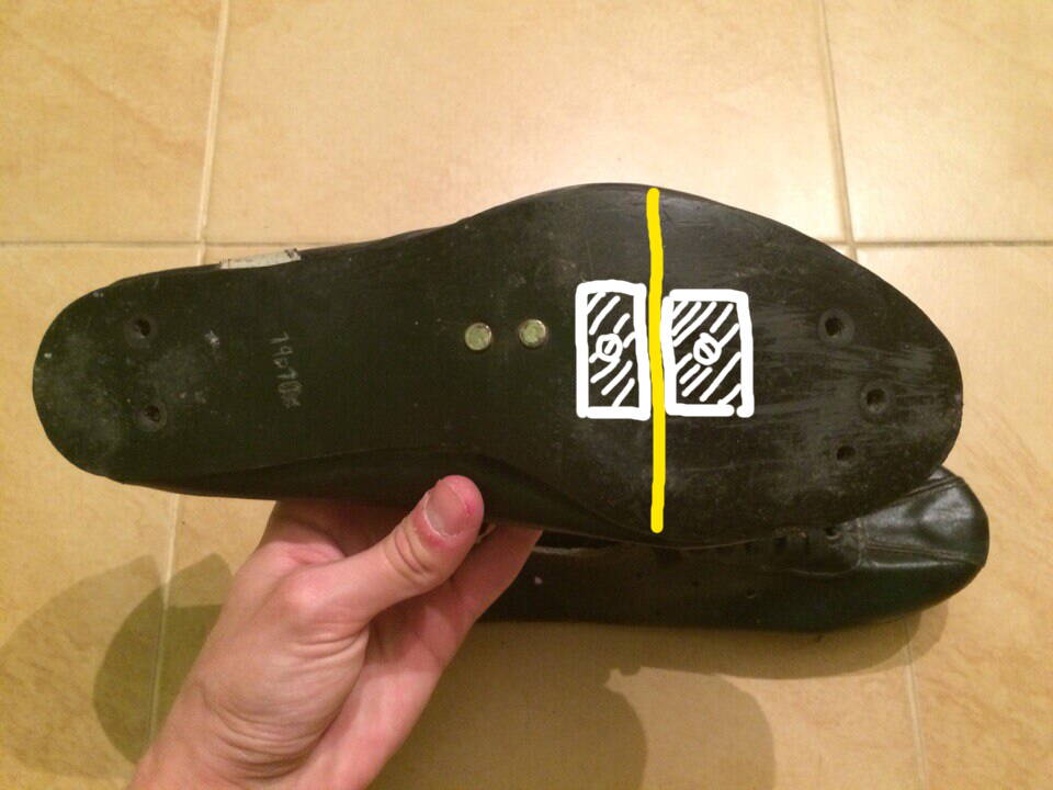

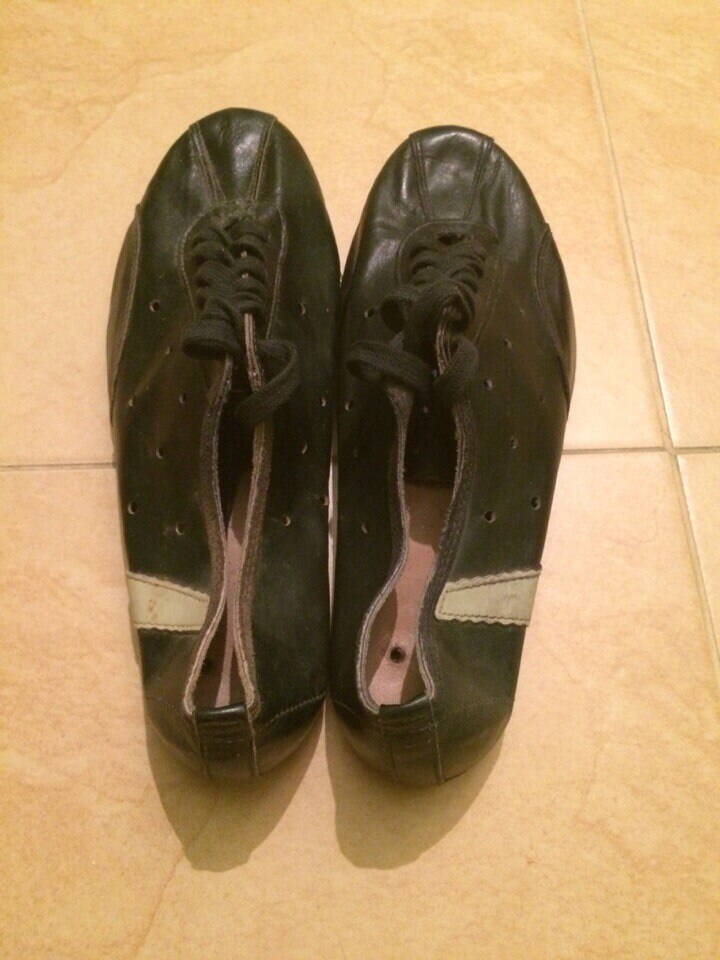

Обзавелся такими велотуфлями времен СССР. Принцип работы шипов изобразил на рисунке. После притирки к туклипсам на туфлях должна появится линия, где туфли контактируют с рамкой педали, по этой линии нужно будет пропалить или выпилить канавку в подошве, после чего сделать с обеих сторон фиксирующие латки из нескольких шаров кожи и прибить это все дело гвоздиками, чем будет заниматься обувщик.)
Avna5HjB5Vg.jpg [ 335.39 КБ | Просмотров: 1388 ]
32SVWrrj6lw.jpg [ 105.47 КБ | Просмотров: 1388 ]
ePklvnXkOZU.jpg [ 115.06 КБ | Просмотров: 1388 ]
GKbTqOLtShY.jpg [ 99.22 КБ | Просмотров: 1388 ]

В оригинале там был алюминиевый шип, ЕМНИП.

Kirill Yevtushenko, дед сказал что делали сами. В Европе точно были спец шипы.

А зачем упор сзади рамки педали?

Kirill Yevtushenko, какой упор?

А, всё, понял.
Кстати, если не смущает лишний вес, то можно приклеить набойку на пятку, чтобы удобнее было ходить. И эти упоры тоже лучше клеить, а не прибивать.
