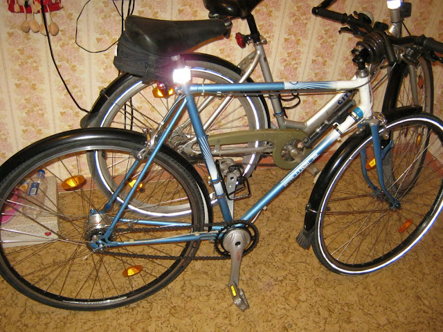

вот что получилось на данный момент

efreet
Так что то у вас за держатели рубашек такие?
Продам вилку 28" б/у
СообщениеДобавлено: 15.06.2011 09:29
Сообщения: 358
Город: Украина, Никополь-Харьков
Зарегистрирован:24.02.2009
LordOfSun
"штатные"
судя по всему, еще с завода идут.
на раме присутствуют "выступы" по форме напоминающие шляпку гвоздя.
В пластиковом держателях есть паз, в который и защёлкиваются эти выступы.
по торцам держателей есть углубления с "замками". В эти углубление вставляются рубашки.
нижние держатели предполагают фиксацию двух рубашек
могу сделать детальное фото, если интересно
