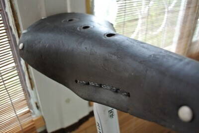

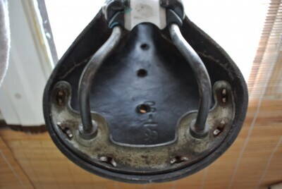

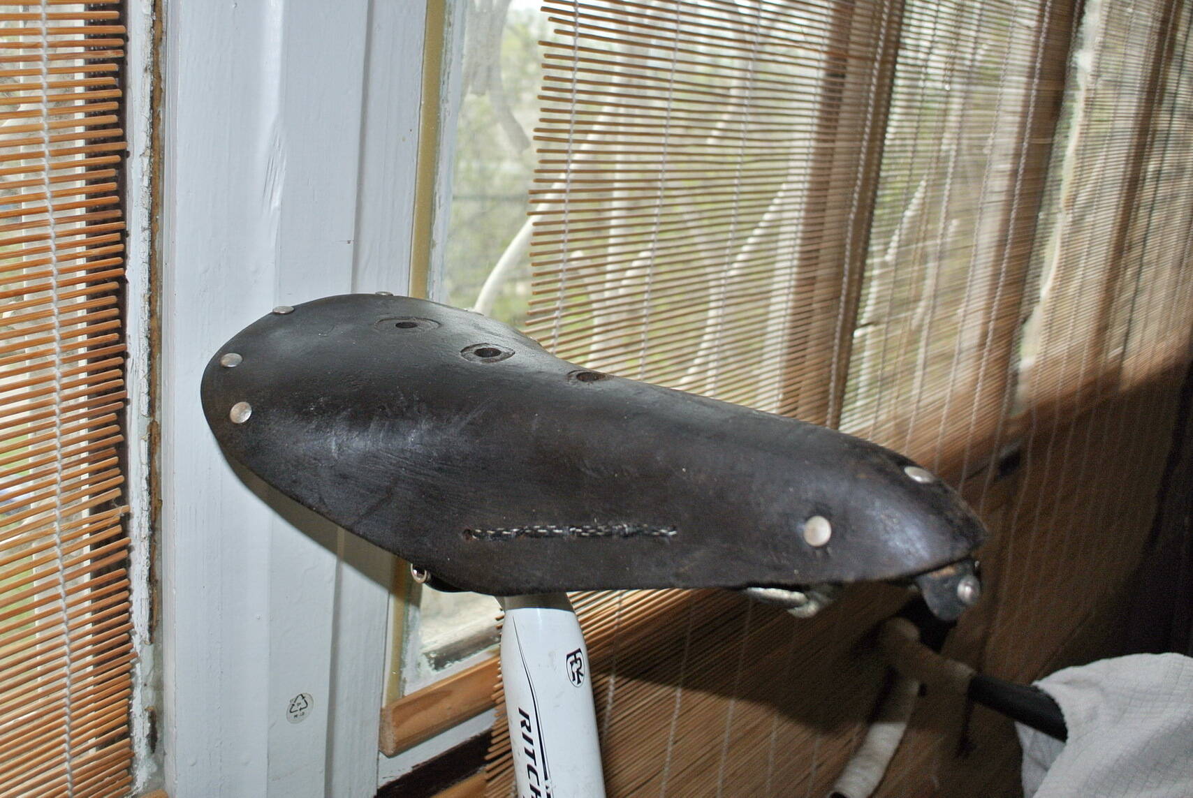

Рамке сделал кухонное воронение, кожу смазал салтоном и собрал всё на ременных винтах.
А можно по подробней?
По якому рецепту, озвучте по шагово

Зачистил рамку наждачкой и полирнул. Потом обезжирил содой. Снял с конфорки крышку, смазал рамку машинным маслом, прогревал над конфоркой чтобы масло выгорело. Прогревать желательно равномерно.
выглядит очень круто!
:good: Для меня это ново и интересно :yes: Надо попробовать интересная техгология :wink:
Хороший вариант обработки рамки седла в домашних условиях!

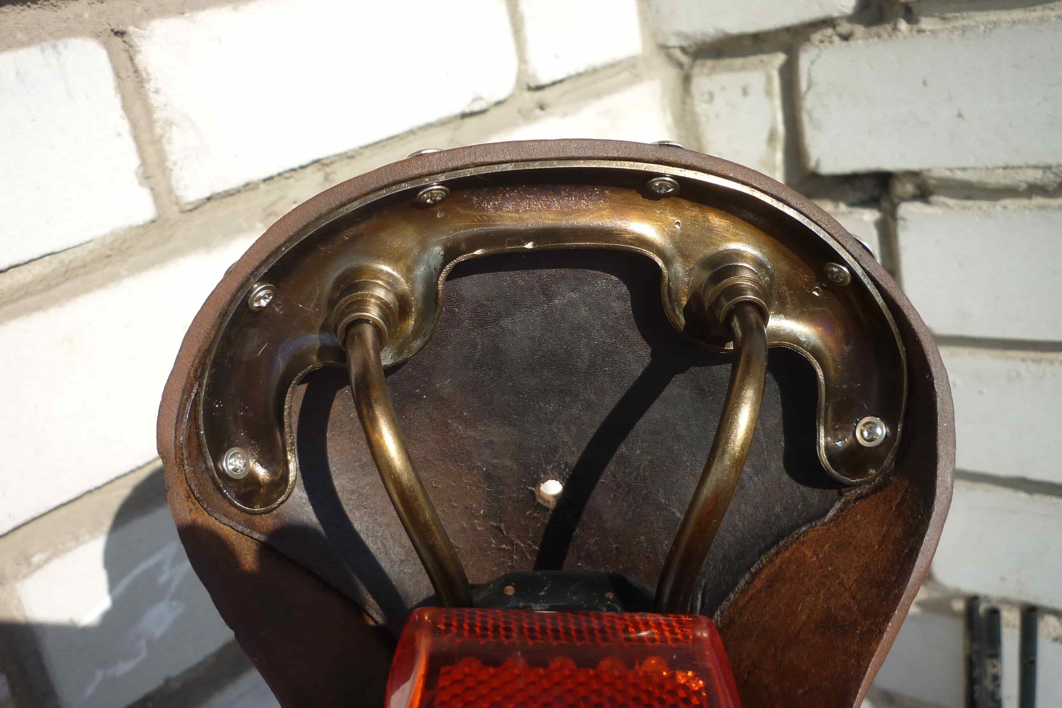

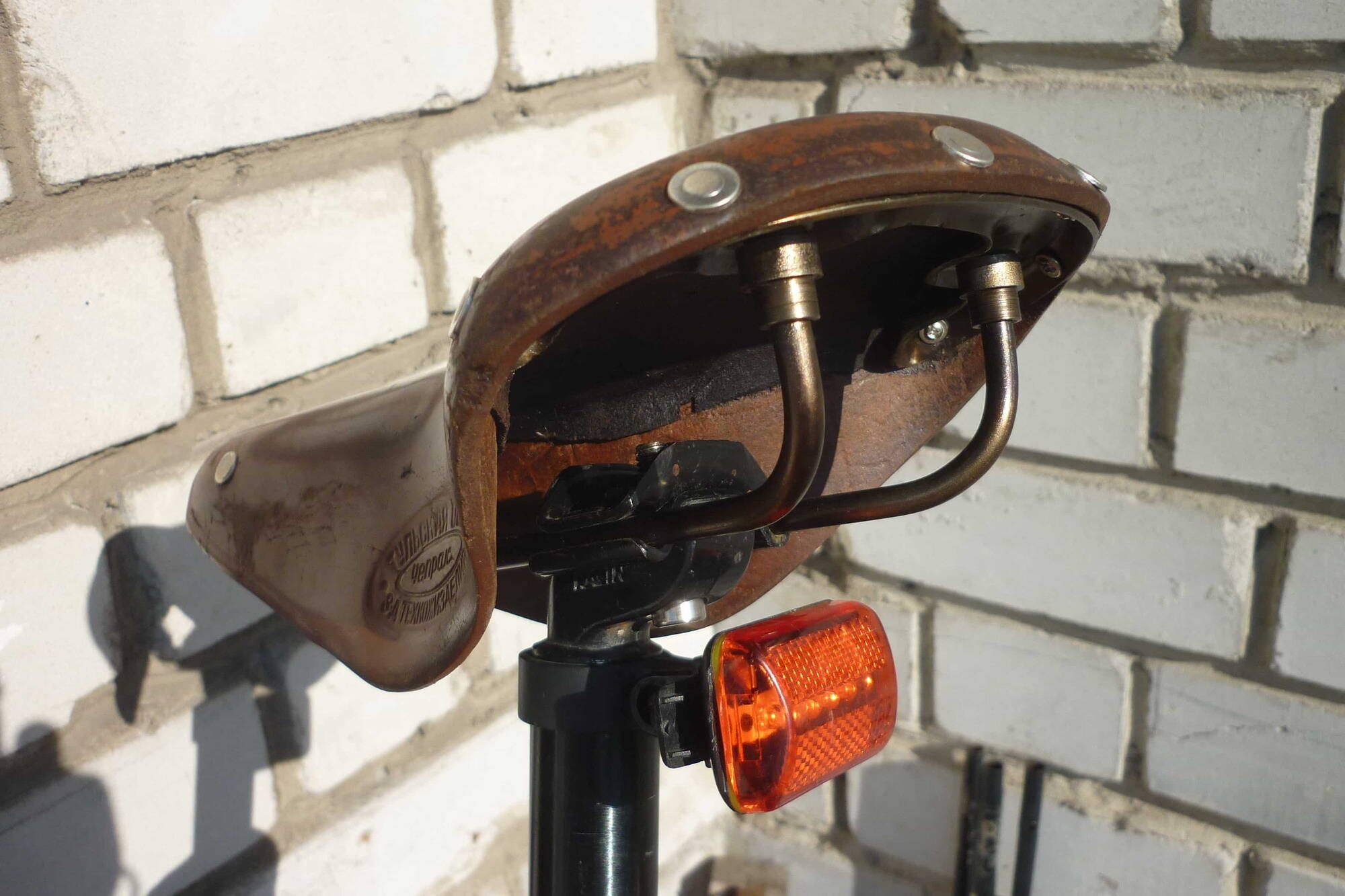

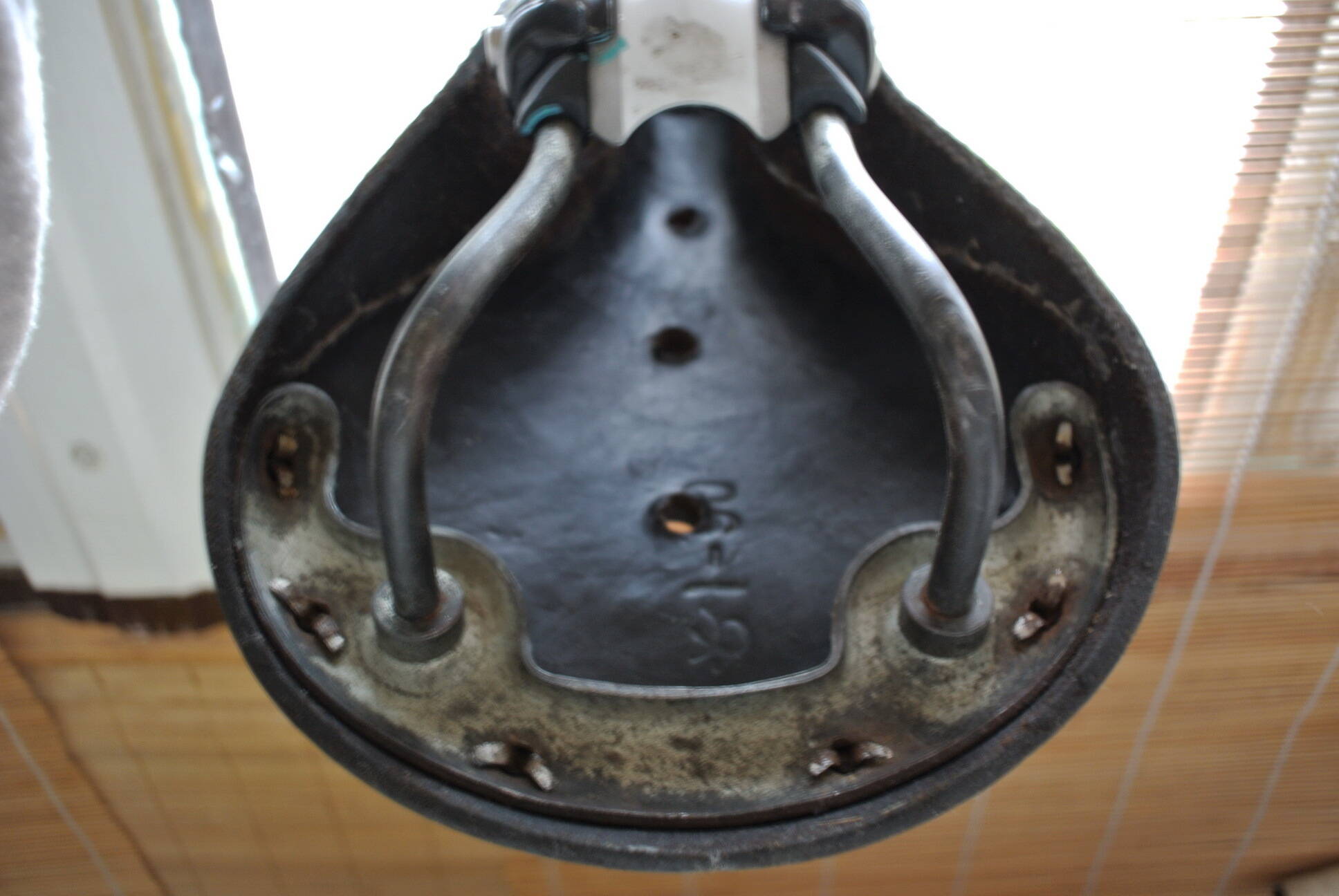

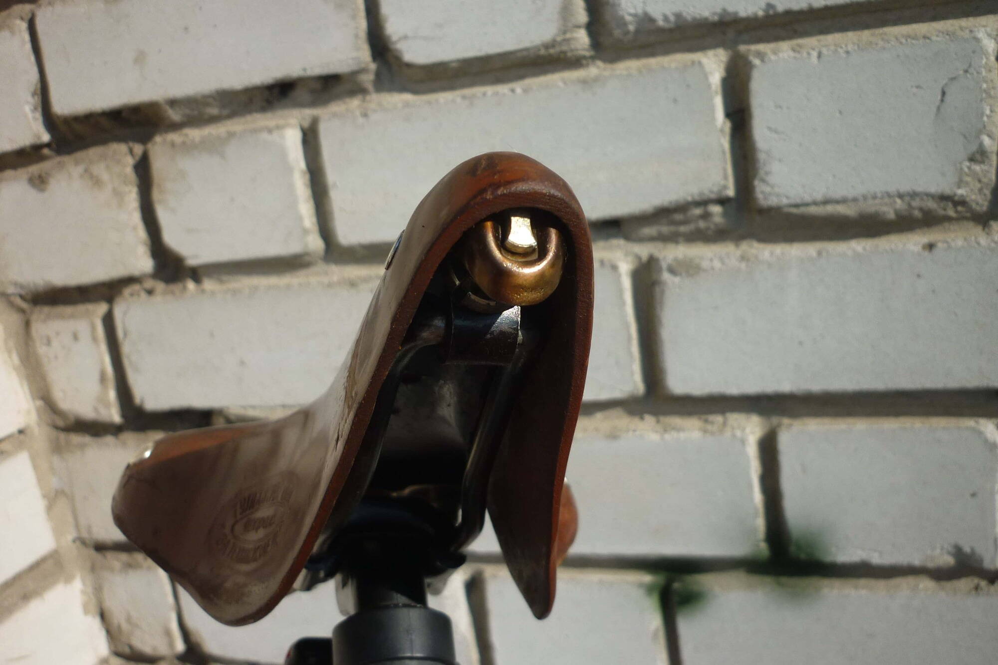

Мне как раз надо рамки обработать, пока только восстановил форму на своём седле:
DSC_6975.jpg [ 692.82 КБ | Просмотров: 5719 ]
DSC_6981.jpg [ 593.12 КБ | Просмотров: 5719 ]
DSC_6990.JPG [ 484.86 КБ | Просмотров: 5719 ]
