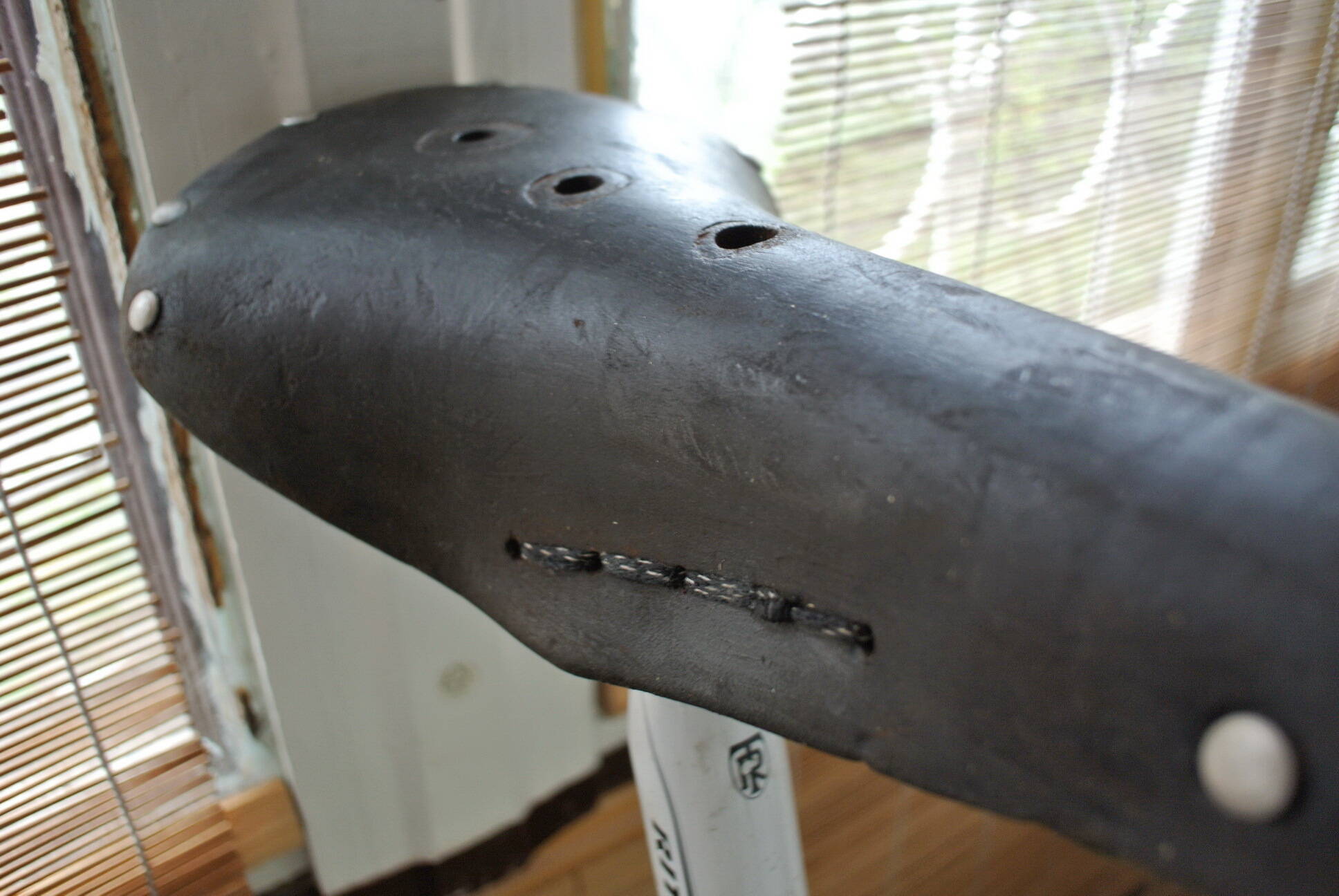

Мне как раз надо рамки обработать, пока только восстановил форму на своём седле:
DSC_6975.jpg [ 692.82 КБ | Просмотров: 5652 ]
DSC_6981.jpg [ 593.12 КБ | Просмотров: 5652 ]
DSC_6990.JPG [ 484.86 КБ | Просмотров: 5652 ]
хожу, плыву, еду, ищу
