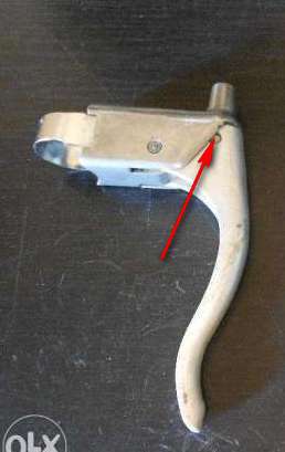

Смотрите, внутри ручки есть такая толстая поперечная бонка. Снаружи она выглядывает так:

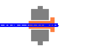

Внутри она толще, просверлена насквозь, и в неё и вдет трос с наконечником. В разрезе это выглядит так (бонка серая, трос синий, ниппель оранжевый) :
sample.PNG [ 2.17 КБ | Просмотров: 11433 ]
Наконечник - это на самом деле обычный ниппель от спицы, надетый на трос и запаяный. Да, вот такой заводской колхоз.
Засада в том, что он часто плотно застряёт в отверстии бонки, и вытаскивать его приходится с насилием.
