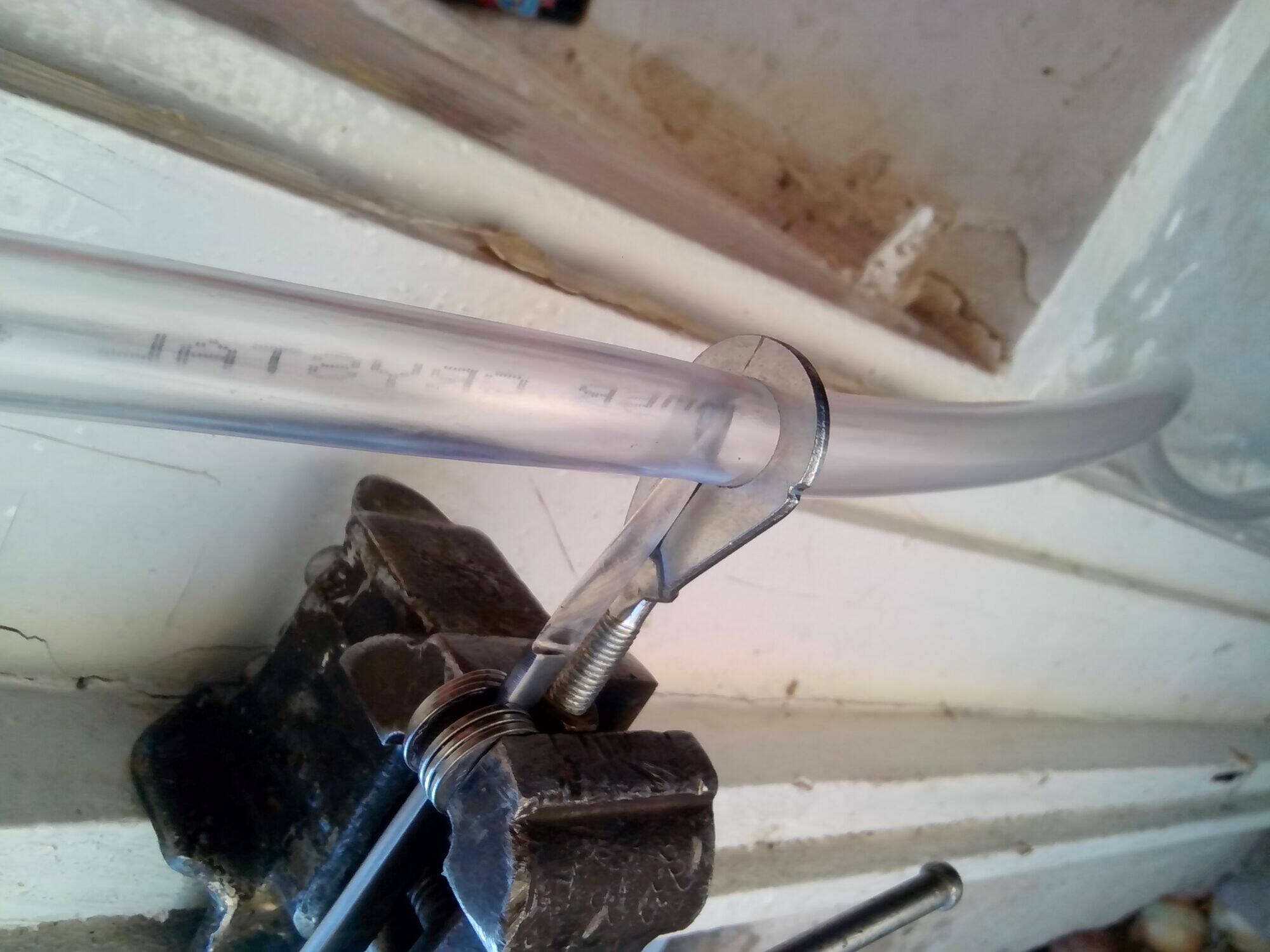

Вот если кому интересно, устройство "6 копеек" для разрезания трубки вдоль.
Всё примитивно просто.
Натяжитель для цепи от мопеда с двумя гайками чтоб не замять резьбу (он служит направляющей).
Остро заточенный скальпель.
Шесть копеек по копейке (для надёжной фиксации скальпеля в тисках).
Тиски.
IMG_20140916_181500.jpg [ 350.22 КБ | Просмотров: 2875 ]
Трубка аккуратно протягивается через отверстие, надо следить, чтобы не перекручивалась.
Предварительно лучше растянуть и полчаса подержать в натянутом состоянии, чтобы выправить кривые участки. Потом быстро протащить через устройство. Тянем слева направо на рисунке.
Показана трубка диаметром 13 мм, это слишком толстая, как оказалось. Цепь в ней болтается как хрен в стакане.
Под другой диаметр трубки берем другой натяжитель (они разные бывают). В крайнем случае, можно шайбу наклеить, усилия там мизерные.
Продолжение истории там >

Пафнутий
:good: :Bravo:
СообщениеДобавлено: 18.09.2014 11:23
:D станок бомба !
СообщениеДобавлено: 18.09.2014 11:59
Механизация :D

Пафнутий хороший девайс.
Лезвие для канцелярского ножа - штука более доступная, чем скальпель. И легче точится. Это для желающих повторить.
С уважением, Александр.
:w!

ADKXX!
Канцелярский нож я просто не нашел в своём творческом беспорядке :smile:
На конструкцию вдохновило выражение из какого-то фильма:
- Так там делОв на шесть копеек!
