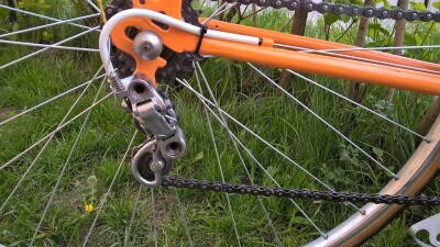

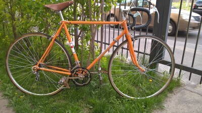

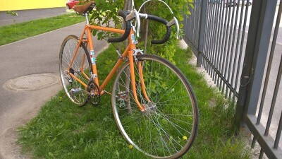

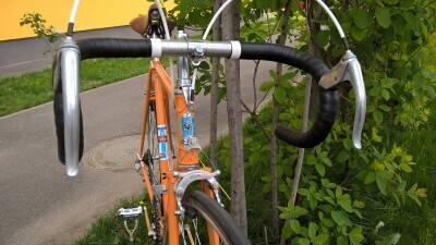

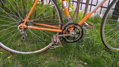

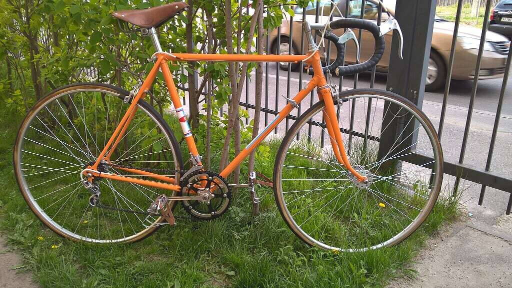

Всем привет! Короче, ГЕМАХТ! Сегодня даже обкатал. Смущает работа заднего переключателя, буду еще подстраивать. Передний даже не трогал, ехал на малой звезде и то, с непривычки тяжело было. Проехал километров 8, потом пофоткал возле дома. Ехать на трубках - одно удовольствие, велосипед намного легче даже чем алюминиевый МТБ сына. Поисковые манетки - отдельный разговор. И надо потренироваться выпрыгивать из туклипсов
Красивый аппарат!
 Заголовок сообщения: Re: Старт Шоссе В-555, рама 320, 1975 г.в.
СообщениеДобавлено: 30.04.2016 16:47
Дима, с Поехалом!
Выглядит действительно офигенно :yes:
Мне кажется, носик сидухи слишком задран. Он должен быть приподнят, но не настолько же.
Гы, шоссер легче ашана - феноменально :-P :D
совет: петлю рубашки сделайте побольше, не зажимайте её стяжками.
