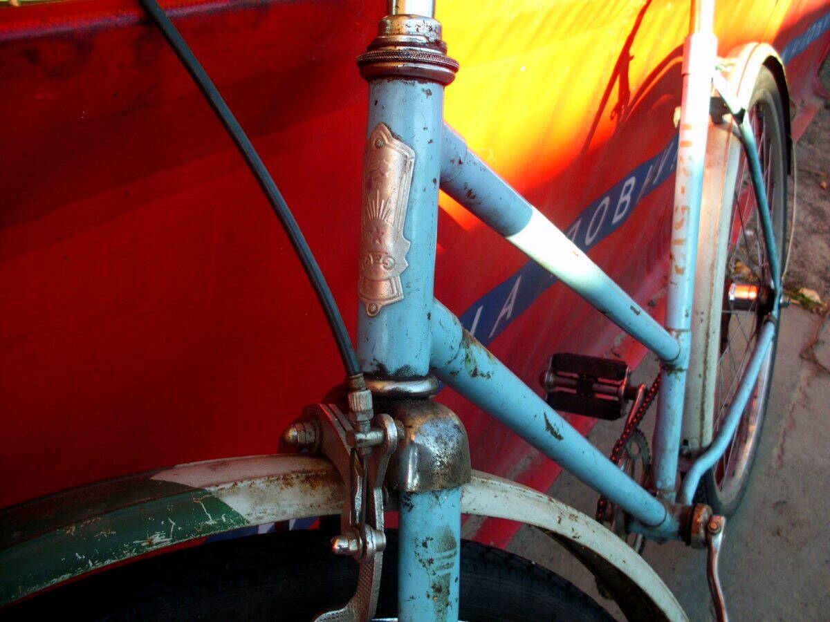

На фото мой второй В-134 1969 года, лучшего фото для иллюстрации под рукой не нашел... :facepalm:
Пока это металлом, но обратите внимание, на форму родного руля.

У меня с дедовым В-134 (1968) тоже проблема концепции: ставить все оригинальное в хорошем состоянии с других велов или ставить родные оригинальные детали в более худшем состоянии... :facepalm: Благо пока не до него и есть время еще определиться. :D
А на вилке есть сквозное отверстие для установки переднего тормоза (какое-то отверстие есть, только под тормоз ли оно)? Если его нету, то его нужно делать (а это уже изменение заводской конструкции и не какой не музей) или оказываться от переднего тормоза...
