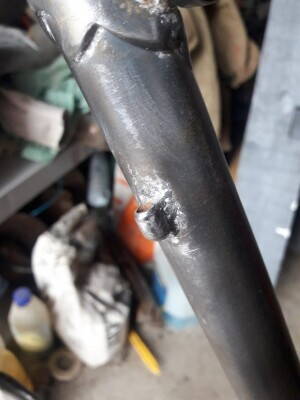

Решил их приварить:
20200211_170649.jpg [ 49.53 КБ | Просмотров: 3422 ]

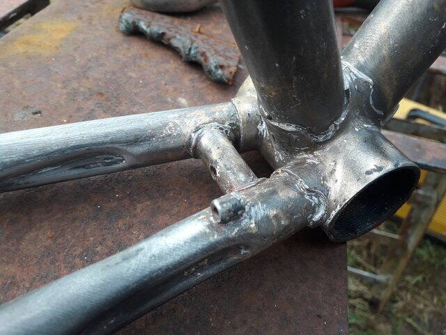

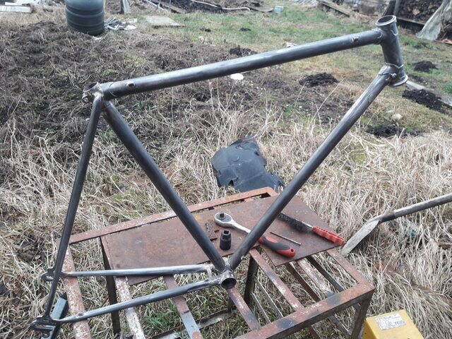

Полу-автомата под руками не было, приварил электродом. Рама сейчас так выглядит:
20200211_171842.jpg [ 122.1 КБ | Просмотров: 3422 ]

Aleks91 писал(а):
Кто ж к перу старта бонки варит :facepalm:
К какому перу? :facepalm: Луги из обычной углеродки, в отличии от труб. Ничего с ними не будет, тем более если быстро и аккуратно прихватить.

tifo писал(а):
Яка різниця? Там пара точок.
Не, я к самим трубам не рискнул бы варить... Хотя вот на Туристе вареном ездил и ничего, жив остался. А вот на СШ рискованно...

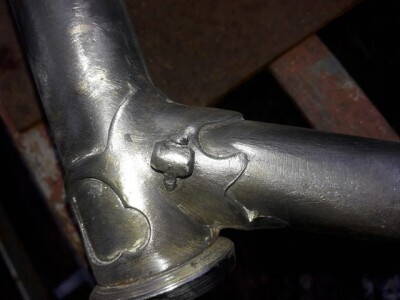

winhex писал(а):
фото 4
СообщениеДобавлено: 11.02.2020 20:07
Сообщения: 193
Город: минск
Зарегистрирован:29.08.2016
Aleks91, на фото 4 заводская бонка, припаяна на заводе. Где вы там сварку увидели?!?

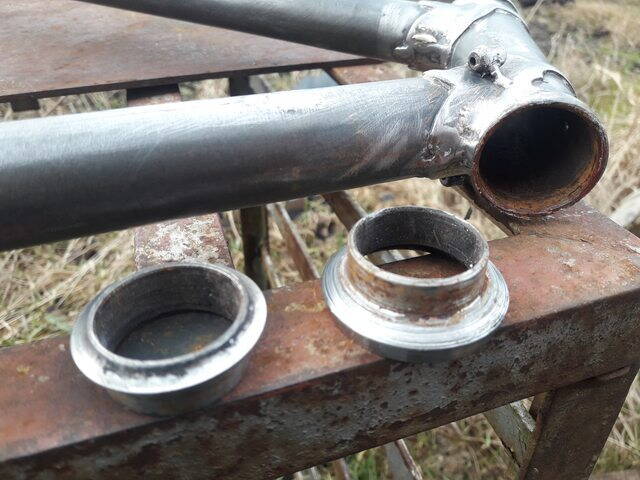

А чашки рулевого стакана надо бы вытащить.
Они разве снимаются? :shock: Я вот тоже думал про них, кстати...
СообщениеДобавлено: 12.02.2020 23:32
Сообщения: 832
Город: Мінск
Зарегистрирован:25.12.2009
Я выбиваю их куском трубы. Это просто.

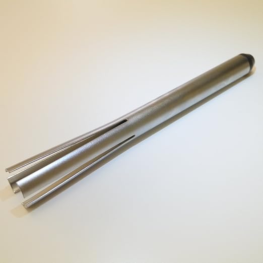

А если в трубе сделать два пропила, выйдет съемник, неотличимый от фирменного.
Спасибо за совет. Я че-то думал что они впаяны :roll:
20200214_152252.jpg [ 67.37 КБ | Просмотров: 3255 ]
Не зря достал - там за одно ржавчину нужно убрать.
Друзья, кто имел дело с порошковой покраской? Там, оказывается, есть разные варианты - в один слой, в два, с лаком или без... Есть идеи как лучше сделать?

andr, полезная приспособа, но мне хватило куска арматуры и молотка :smile:
