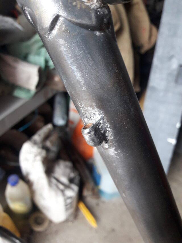

Всем привет! Перед порошковой покраской решил перенести бонки для тросиков, которые были припаяны мягким припоем:
20200211_155353.jpg [ 71.7 КБ | Просмотров: 3329 ]
Вряд ли он выдержит запекание в печке..
Решил их приварить:
20200211_170649.jpg [ 49.53 КБ | Просмотров: 3329 ]
Полу-автомата под руками не было, приварил электродом. Рама сейчас так выглядит:
20200211_171842.jpg [ 122.1 КБ | Просмотров: 3329 ]
Возник вопрос по подготовке перед окраской. Местами есть небольшие фрагменты старой краски, вот в таких неудобных местах:
20200211_172858.jpg [ 65.58 КБ | Просмотров: 3329 ]
Это критично для порошковой покраски?

Кто ж к перу старта бонки варит :facepalm:
К какому перу? :facepalm: Луги из обычной углеродки, в отличии от труб. Ничего с ними не будет, тем более если быстро и аккуратно прихватить.

Зарегистрирован:29.08.2016

winhex писал(а):
фото 4

Aleks91, на фото 4 заводская бонка, припаяна на заводе. Где вы там сварку увидели?!?
