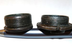

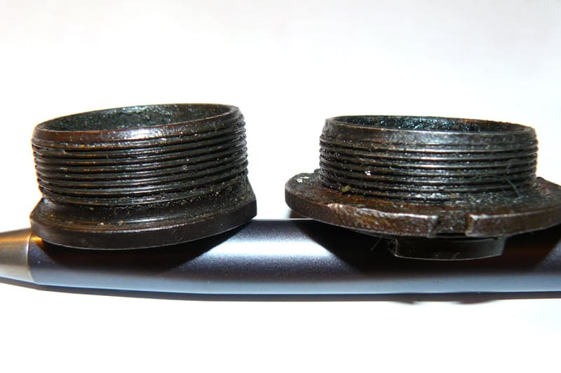

Нет, минуточку. На снимке не чашки. Это такие гайки, слегка конусные с одной стороны. Вот на эту конусность одевается сепаратор, задвигается в чашку.
Чашки не то чтобы намертво. Они довольно свободно заколачиваются в раму молотком и выколачиваются обратно.

++На снимке не чашки.++
Я про то изделие (1 шт), что лежит в том месте на газете, где "скандинавский" кроссворд. Эт разве конус? плоховато видно.
По делу: я бы искал токаря, чтоб выточил в раму вставку в виде трубы с внутр. резьбой под "импортную" каретку, и ставил бы картридж неразборный. Но это- после того, как нынешний девайс придёт в полную негодность.
Кстати, на всякий случай "рассказую дальше": большинство людских кареток устроены наоборот: конусы выточены на самом валу, а чашки вкручиваются в раму. Регулировка- вкручиванием левой чашки, на которой есть кольцевая контргайка. (ну, эт так, на всякий случай, чтоб показать, что я типа ирудираваный:) )

Нет, там именно конус, ракурс неудачный. Такая же конусная гайка, что и на валу. Чашки я вообще пока не доставал из рамы.
А про вставку и сам думаю. Единственное, мучает вопрос, что лучше - вставка по всей длине рамы (не будет ли ее лишком трудно засандалить?) или два отрезка, как чашки? В понедельник же и займусь поиском токаря.
Пока вот думаю, как бы мне контргайку намертво заколупать, чтобы на дней несколько про нее забыть :( Долго то, что есть, не проходит, там уже что-то резьба поплохела, плохо контрится :(

Народ, подскажите еще такую вещь... Собираюсь прям с завтра заняться переходником. Один момент остался непонятным - с какой стороны какая резьба? Что считается правым, а что левым?
У меня звезды стоят справа, как если сидишь на веле. Вроде у всех так обычно? Вот дали мне две гайки для образца, которыми крепятся каретки. Как их различить? Очень этот вопрос занимает - у меня чашки входят с несколько разной "трудностью", может, диаметры отверстий чуть разные... Или одно чашками чуть сильнее разбилось.
З.Ы. Аппарат не подвел :P Весь вечер накануне медитировал над кареткой, 150 км за день прошлись без проблем, заметной разболтанности не возникло. Но все время на нервах... Нужон переходник :D
Ответы уже были в форуме. Слева - левая, справа - правая. В сторону вращения педалей чашки выкручиваются.
Ну да. С другой стороны мастер вроде сказал, что чашка с левой резьбой со стороны звезд. Вроде получается наоборот, что ли... То ли он имел в виду резьбу на чашках, а не на гайках.... Завтра, блин, у них выходной. И к токарю завтра :shock:
Вот тут, например, видно? Вроде левая на фото гайка ввинчивается справа, где у меня звезды стоят. Если отталкиваться от того, что она выкручивается по направлению движения педалей.
