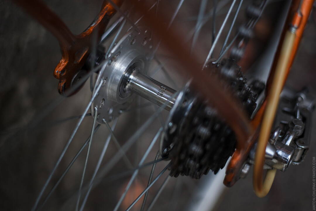

Ну всё, я теперь ни с кем здороваться не буду. Было у меня пять передач (здесь писал http://tourist.kharkov.ua/phpbb/viewtop ... 5#p1500663 ), а теперь стало аж.. питнацыть :shock:
Это ж круто, когда много передач - да?
Отдали мне чуть больше года назад комплект Старт-Шоссе В-555 1975 года выпуска. viewtopic.php?f=31&t=160854&start=1245#p1360834 (крылья в бумажках туристовские - прилагались)
Между остальными делами и проектами, я его потихоньку привёл в порядок для себя, как коллекционный. Он полностью оригинален, как пришёл из магазина. Пробег небольшой - на счётчике, хоть и немного врущем (ибо Сч-1 для дорожников) было 800 км. Разборка-дефектовка показала, что это примерно и есть его настоящий пробег.
Судя по всему, что-то произошло с задним колесом: Втулка была немного поездившая, спицы - не понял (но были ненатянуты) , а обод нулёвый, без следов клея вообще. На трубке остался облой от литья (ну, прессования) резины.
По работе интересного рассказать нечего - практически, просто пройден мастер-класс. Велосипед разбирался по винтикам, по спицам и по шарикам в подшипниках. Что интересно, все шарики оказались годными, спокойно прошли калибровку и встали на свои места. Главное - левые и правые шарики одного узла не перепутывать. Подавляющее большинство даже мелких деталей пошло в дело. Несколько спиц пришлось заменить (естественно, такими же - тонкими спортивными) из-за внешнего вида и закисания резьбы с последующей поломкой.
Смеха ради подсчитал - он состоит примерно из 600 деталей :D "Примерно", потому что не всегда ясно, как считать. Но обод, например, я считал за одну деталь - несмотря на соединитель и тучу пистонов (каждый из которых ещё из двух деталей состоит), ведь это уже неразборно. Корпус втулки - одна деталь (хотя неразъёмно состоит из трёх), а потроха втулки - уже много отдельных. Спицы и головки считал отдельно, шарики не помню, кажется набор шариков с одной стороны считал за одну деталь.
Дурь, чисто по приколу.
По доставалкам тоже никакой интриги. Насос попался на барахолке задёшево, колпачок педали (дефицит, между прочим!) подарил Витя ака novater, наконечник насоса под престу (без которого насос правильно не установить) подарил Сергей ака Serg-999. Парни, огромное спасибо :beer: - это детальки мелкие, но без них он бы не был готов!

Как экспонат, колекционный велосипед, описываю его подробно в теме "Реставраторы представляют", там помещаю и большинство фотографий. viewtopic.php?f=31&t=233830&p=1617793#p1617793
Я не сторонник прозябания коллекционных велосипедов на стенке, "в серванте", они должные ездить - в хорошую погоду, немного, в щадящем режиме, но регулярно. Красавица В-134 используется на даче для утренних поездок в кабак на берег на кофе. Примерно так же намерен использовать и этот В-555, только в городе. Аккуратные поездки в пределах нескольких км в хорошую погоду.
Да, по поведению - внятно ещё не распробовал, но по комфорту он похож на туриста на перекачаных, 28 мм шириной, колёсах (у меня трубки родные, 25 мм, качал по 8 атм), при этом резв, почти как табуретка.
Почувствовал разницу между "старыми-длинными" и "новыми-короткими" стартонами. Таки этот вел с большим вылетом вилки ощутимо вертлявее, хуже стабилизируется на прямой. Без рук ездить стрёмно. Сравнивать поведение разных задних треугольников на разных колёсах некорректно, так что и не сравниваю.
