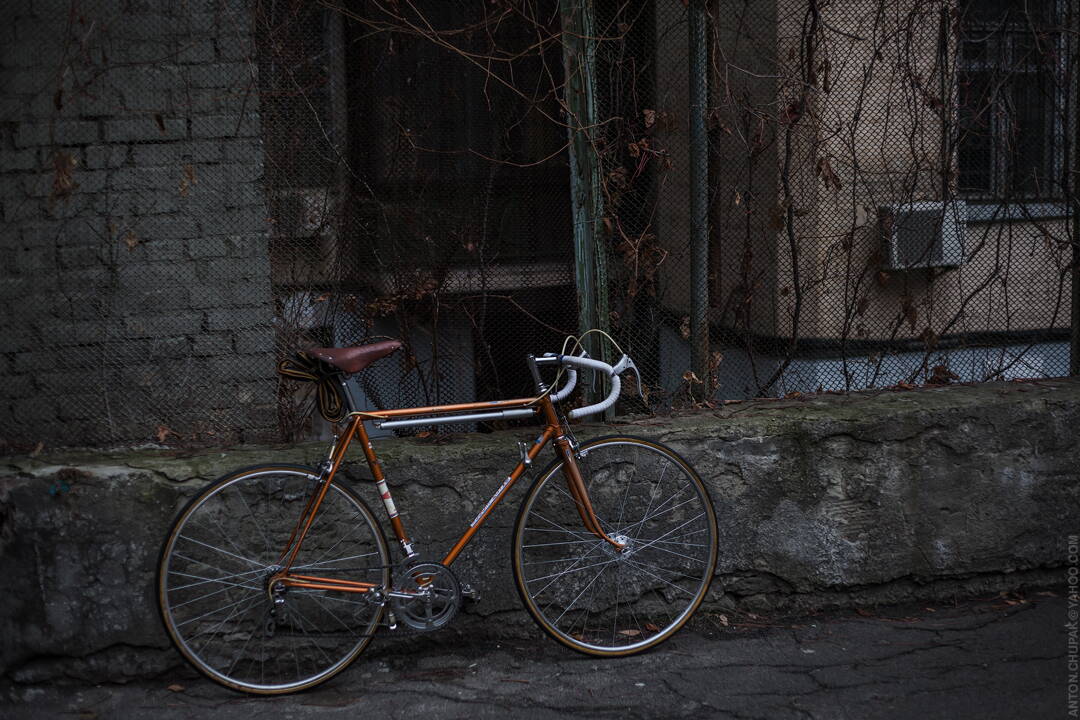

Отдали мне чуть больше года назад комплект Старт-Шоссе В-555 1975 года выпуска. viewtopic.php?f=31&t=160854&start=1245#p1360834 (крылья в бумажках туристовские - прилагались)
Между остальными делами и проектами, я его потихоньку привёл в порядок для себя, как коллекционный. Он полностью оригинален, как пришёл из магазина. Пробег небольшой - на счётчике, хоть и немного врущем (ибо Сч-1 для дорожников) было 800 км. Разборка-дефектовка показала, что это примерно и есть его настоящий пробег.
Судя по всему, что-то произошло с задним колесом: Втулка была немного поездившая, спицы - не понял (но были ненатянуты) , а обод нулёвый, без следов клея вообще. На трубке остался облой от литья (ну, прессования) резины.
По работе интересного рассказать нечего - практически, просто пройден мастер-класс. Велосипед разбирался по винтикам, по спицам и по шарикам в подшипниках. Что интересно, все шарики оказались годными, спокойно прошли калибровку и встали на свои места. Главное - левые и правые шарики одного узла не перепутывать. Подавляющее большинство даже мелких деталей пошло в дело. Несколько спиц пришлось заменить (естественно, такими же - тонкими спортивными) из-за внешнего вида и закисания резьбы с последующей поломкой.
Смеха ради подсчитал - он состоит примерно из 600 деталей :D "Примерно", потому что не всегда ясно, как считать. Но обод, например, я считал за одну деталь - несмотря на соединитель и тучу пистонов (каждый из которых ещё из двух деталей состоит), ведь это уже неразборно. Корпус втулки - одна деталь (хотя неразъёмно состоит из трёх), а потроха втулки - уже много отдельных. Спицы и головки считал отдельно, шарики не помню, кажется набор шариков с одной стороны считал за одну деталь.
Дурь, чисто по приколу.
По доставалкам тоже никакой интриги. Насос попался на барахолке задёшево, колпачок педали (дефицит, между прочим!) подарил Витя ака novater, наконечник насоса под престу (без которого насос правильно не установить) подарил Сергей ака Serg-999. Парни, огромное спасибо :beer: - это детальки мелкие, но без них он бы не был готов!
IMG_0467_WEB.jpg [ 452.68 КБ | Просмотров: 4046 ]
С Красавицей В-134 хоть поработал, есть чем гордиться. А этот - просто приобретение. Некоторые, правда, таким тоже гордятся, что купили или в подарок приняли, а я просто радуюсь :smile:
IMG_0462_WEB.jpg [ 781.81 КБ | Просмотров: 4046 ]
Но приобретение очень приятное, вероятно, у него хорошая карма. Подарили очень хорошие люди и от души. И детальками подсобили такие же и так же.
IMG_0446_WEB.jpg [ 384.79 КБ | Просмотров: 4046 ]
Хозяин (как я понял, сын первого хозяина) на даче долго об него спотыкался, но выбрасывать не хотел, а продавать ленился. И заикнулся об этом соседу. Сосед посмотрел, и сказал: "я знаю, кому это нужно - в хорошие руки, не пропадёт, сто пудов - новая жизнь железяке и всё такое"... Хозяин был рад такому развитию событий.
Сотрудник и друг соседа - мой друг, который ныне хозяин "Бельгийца", я часто к ним заезжаю на работу на кофе на... да на всём. К тому же рядом работает Антон ака ant1k, который тоже выходит на все эти кофептия и сосед этот регулярно наблюдает всю эту тусню, иногда присоединяясь. Да и я ему какие-то дачные колёса собирал и т.п.
Поэтому вопросов, куда пристроить хороший бесхозный велосипед, не было. Стартон был преподнесен мне очень торжественно и.. приятно. Пришлось лишь проехаться за подарком хз куда, зато с удовольствием, шашлыками и водкой для тех, кто пил...
Как экспонат, колекционный велосипед, описываю его подробно в теме "Реставраторы представляют", там помещаю и большинство фотографий. viewtopic.php?f=31&t=233830&p=1617793#p1617793
Я не сторонник прозябания коллекционных велосипедов на стенке, "в серванте", они должные ездить - в хорошую погоду, немного, в щадящем режиме, но регулярно. Красавица В-134 используется на даче для утренних поездок в кабак на берег на кофе. Примерно так же намерен использовать и этот В-555, только в городе. Аккуратные поездки в пределах нескольких км в хорошую погоду.
Да, по поведению - внятно ещё не распробовал, но по комфорту он похож на туриста на перекачаных, 28 мм шириной, колёсах (у меня трубки родные, 25 мм, качал по 8 атм), при этом резв, почти как табуретка.
Почувствовал разницу между "старыми-длинными" и "новыми-короткими" стартонами. Таки этот вел с большим вылетом вилки ощутимо вертлявее, хуже стабилизируется на прямой. Без рук ездить стрёмно. Сравнивать поведение разных задних треугольников на разных колёсах некорректно, так что и не сравниваю.
И ещё.. Я давно на шоссерах не ездил. Какая ж это хня - шоссейное расположение тормозов :facepalm: Это ппц. И средний хват нифига не нужен - только для хоть какого-то контроля над тормозами в городе. При том, что оказывается, неудобен (я не про "слоны" - они как раз такие неплохи, я про положение рук в общем)
И какой я молодец :D , что стал сам так делать и другим советовать - ставить тормозную ручку на горизонтальную трубу барана.
Понятно, в гонках это зачем-то делается, но для цивильной езды в городе это просто бесполезный (если не вредный) закос под спортсменов...

kisa
Классный. Спицы, я так понял, тоже оригинальные? С седлом что-то делалось?
СообщениеДобавлено: 28.11.2015 00:40
Спасибо.
:yes: Спицы отсюда за исключением нескольких невыживших. На замену брал с такого же колеса. Седло желатинтлось - и всё.
