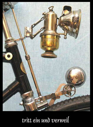

А ви демпфером паритесь :lol:
waffenradlogo_4.jpg [ 37.72 КБ | Просмотров: 1808 ]

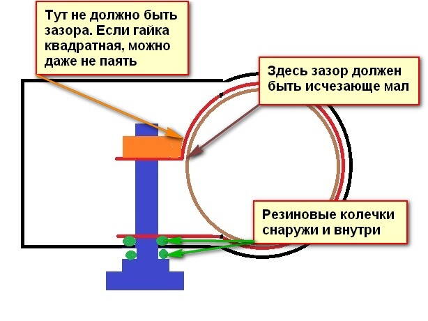

За ночь ничего нового не приснилось :D Мне кажется, так должно работать. Узел, наверное, нужно смазывать и зазор между вилкой и лентой должен быть таким маленьким, чтом только не цепляло - всё равно там какое-то биение вилки есть, так чтоб еле-еле цепляло. Колечки, возможно, лучше не из резины, а из паронита а то и кожи.
Новый точечный рисунок.jpg [ 59.21 КБ | Просмотров: 1776 ]

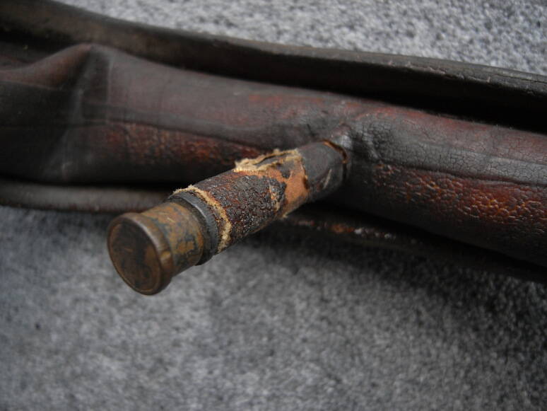

А вот совсем ретро ниппеля
r1011710.jpg [ 115.71 КБ | Просмотров: 1776 ]
