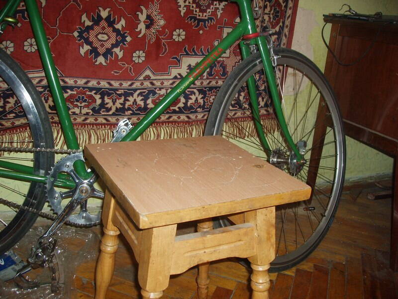

Да не то что в кораблях силовых шурупов, в табуретках ни одного шурупа, даже технологического нет:
P1010015.JPG [ 151.89 КБ | Просмотров: 2084 ]
:D :lol: :ROFL:

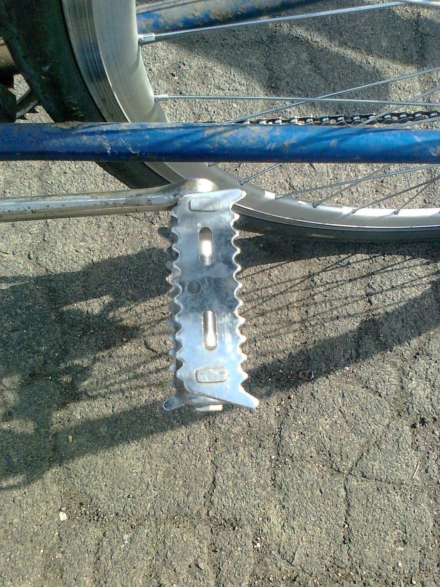

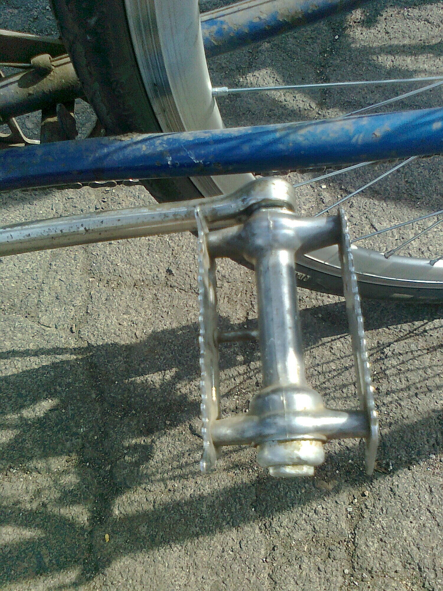

Пока только фото новых педалей за 30 грн с этого форума купленные. Педали огонь - 60 и 80 км почти без перекуров пройденные на них для ног оказались гораздо более комфортными, чем рамки предыдущие.
н.педаль.jpg [ 972.78 КБ | Просмотров: 1977 ]

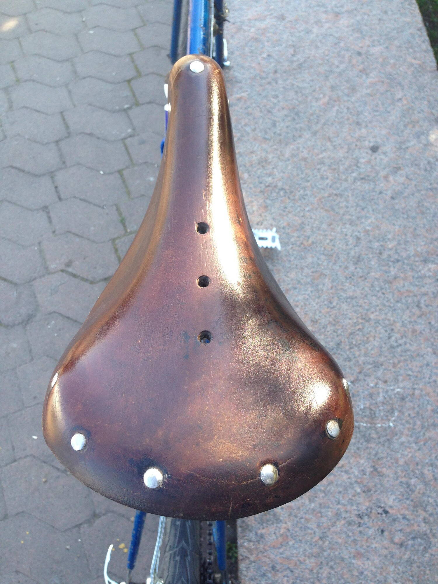

Два раза пропитывал лаком, киперка сидит "мертво", выглядит конечно не так интересно, как шеллак, но пока не найду электротехнический буду еще лакировать бытовым, может количество перейдет в качество и цвет ближе к цвету седла станет (может) :facepalm:

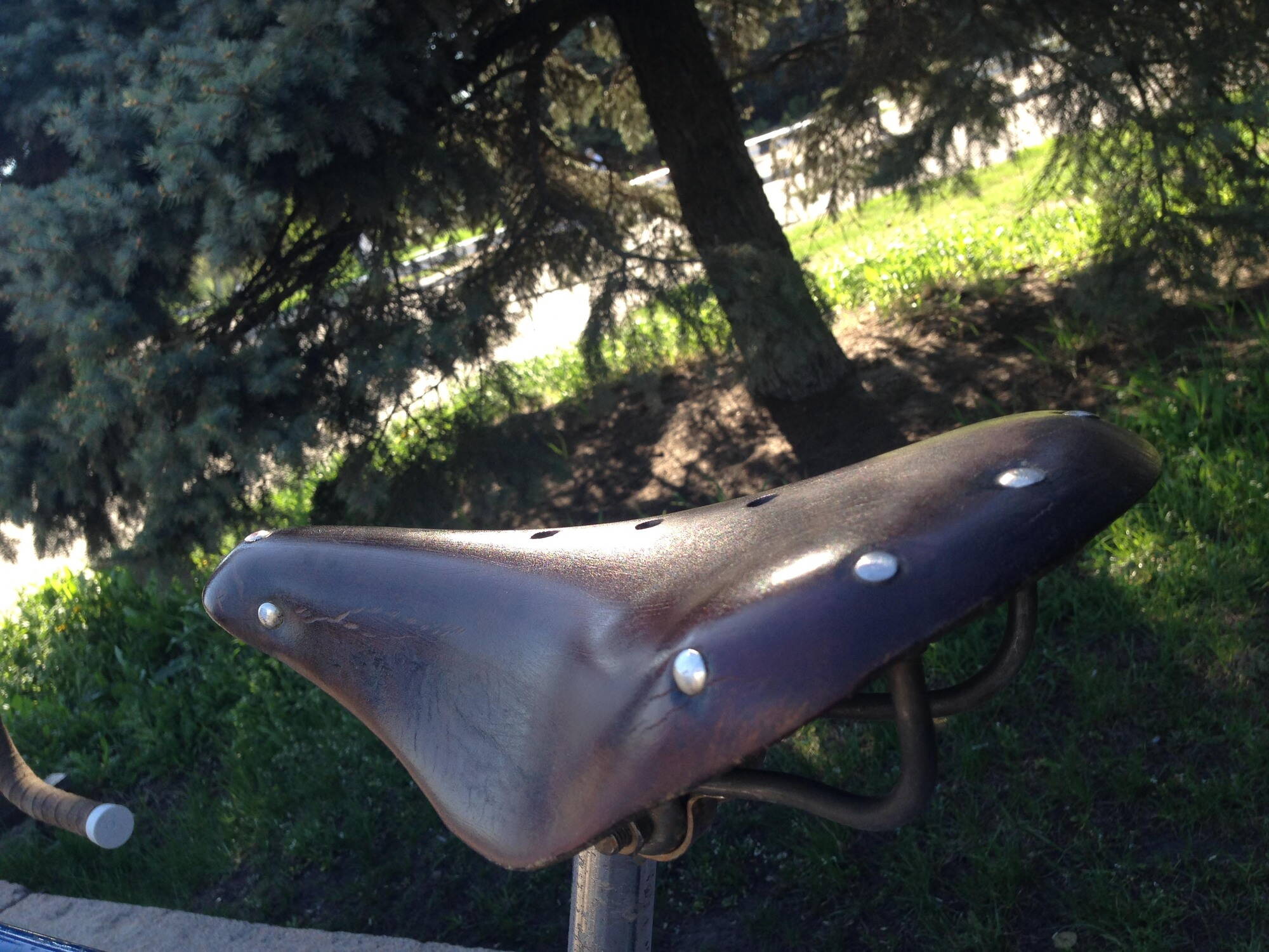

И пара фото седла - около заклепок появились легкие трещины, надеюсь, что не фатальные, но в целом седло выглядит отлично - шлифанулось частью меня и в благодарность приобрело удобство офисного кресла, даже по пересеченке нет нужды привставать, чтобы смягчить удары по тылу.

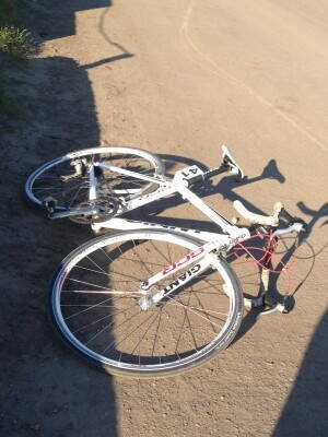

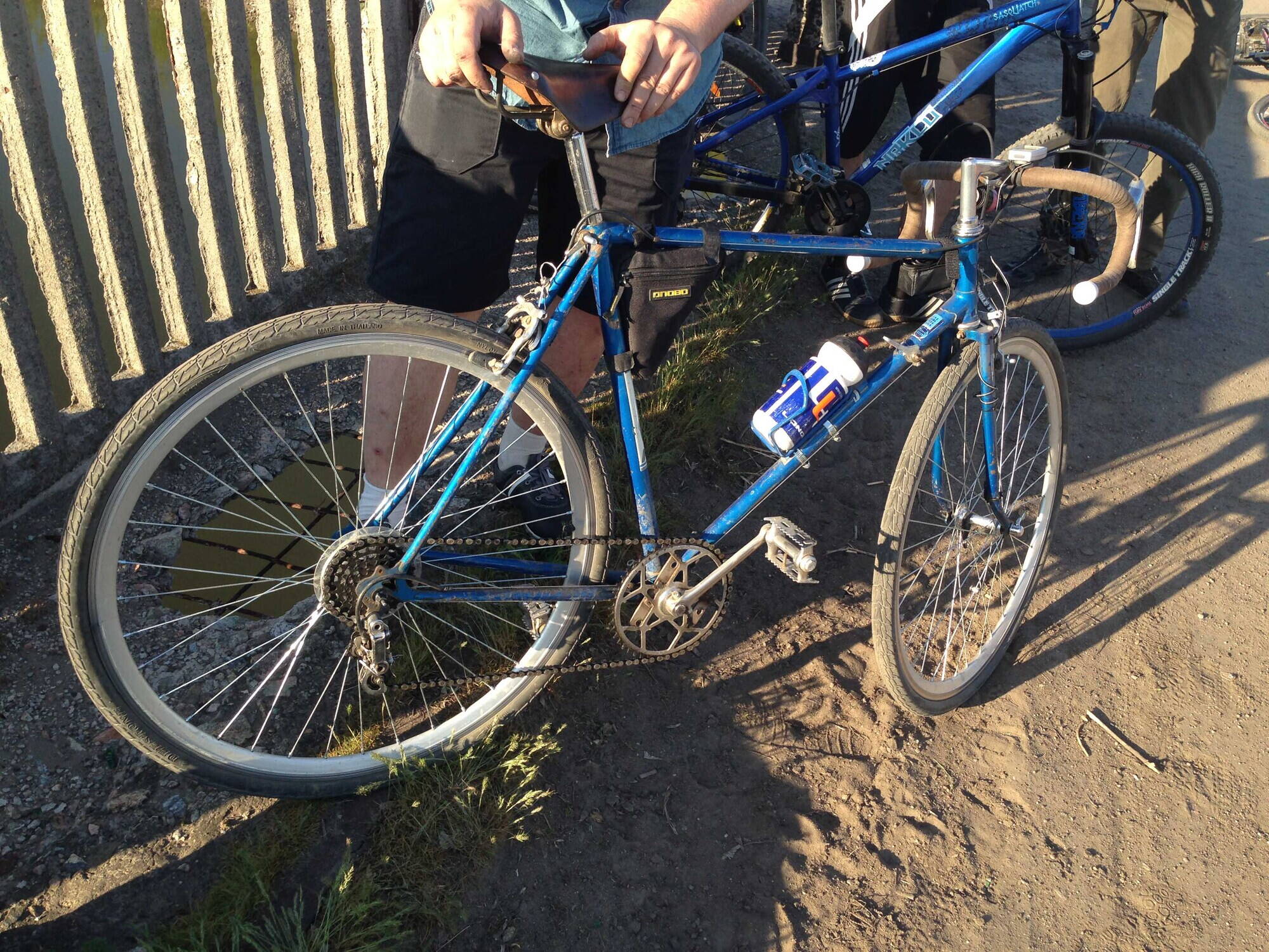

Среди разнообразных мтб на не большом вело-дне мой легкодорожник и два шоссера: стартик серого цвета с ужасным выносом и наклейками на ободах, но стартик (у парня в зеленой футболке) и следом шоссе giant у парня в желто-черной футболке (к слову чемп укр среди юниоров вродь как) выглядели пришельцами из другого времени и (или) места. На стартике посмотрел покраску порошковую нашего умельца, вродь норм качество.
В тему "а как же на узкой резине да по грунтовке и камням?" - да нормально парень на своем giante ехал, опыт ёпт - впереди мтбшников, да еще и притормаживал, что бы не отставали :yes:

На седухе не понравилась мягкость и пирабатываемость такая - подозрительно...
Педали это и есть практически родные.

По поводу седла - время конечно покажет как дальше себя поведет кожа, но ехать на нем в кайф - как на диванчике: пружинит, амортизирует, на деревенских легких расколбасах с камнями мелкими желания оторваться от седла не возникает. Опять же после 100 км болевых ощущений ни каких от седла.

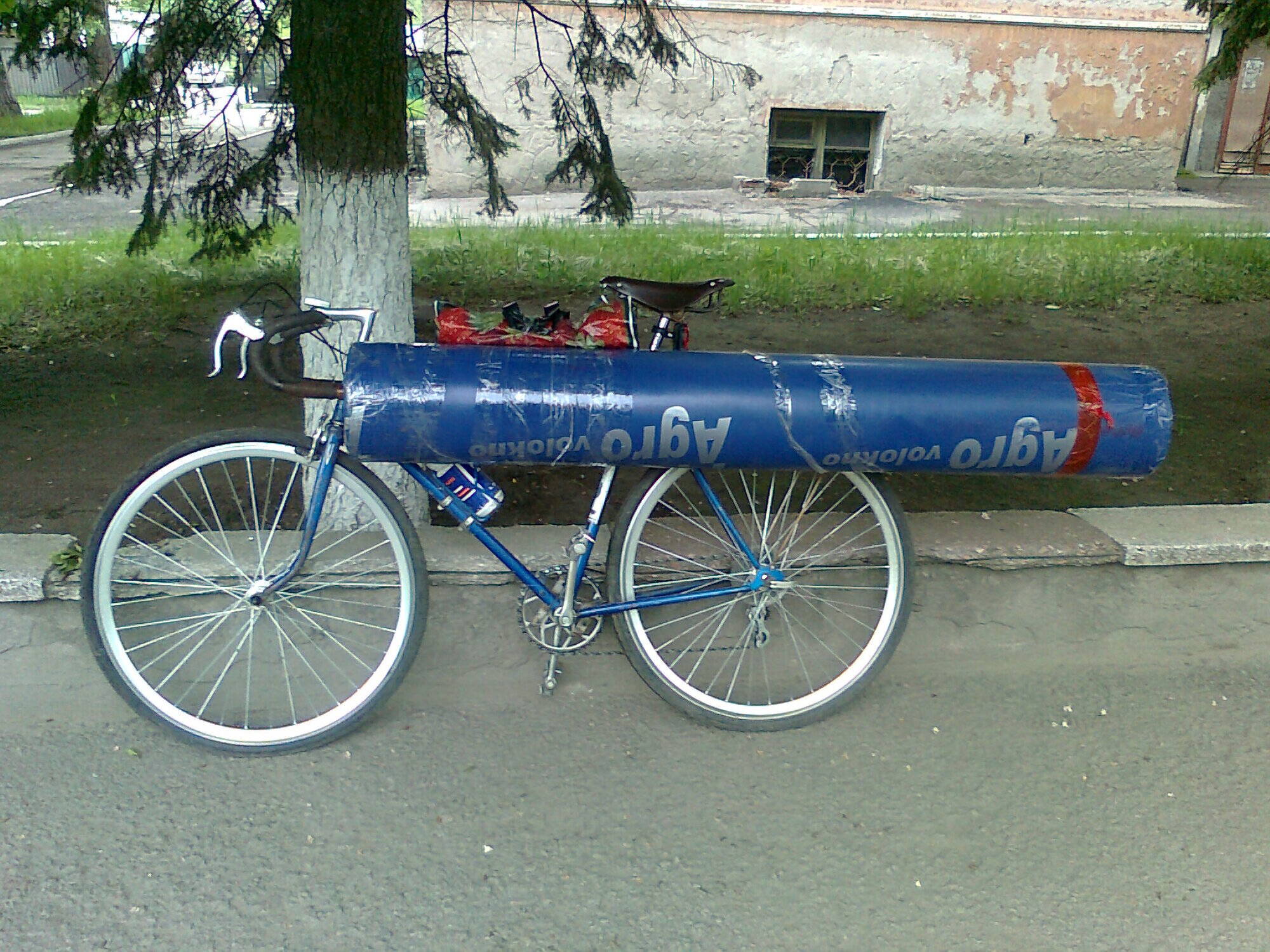

чуть чуть юмора в теме:
Портативная установка ГРАД :-P

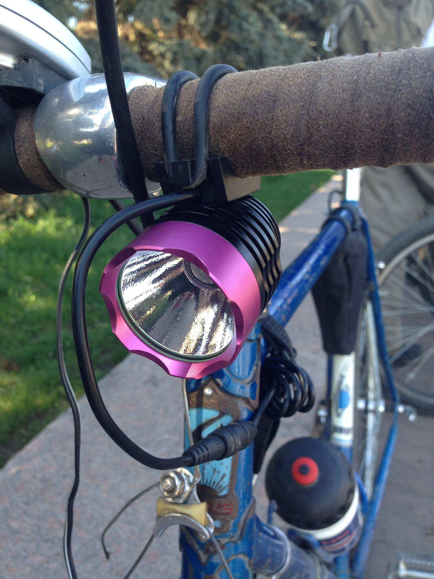

и руль - 4 слоя лака и цвет получился как цвет седла ))) Сверху уже отполировалось руками до блеска, грязи пока не заметно :yes: Цепляние руля за всякую окружающую бяку выдерживает отлично.
