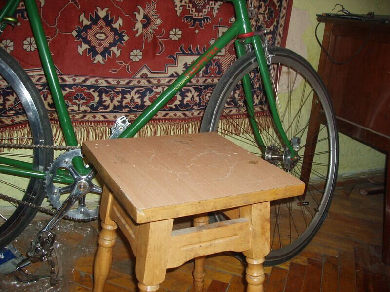

Да не то что в кораблях силовых шурупов, в табуретках ни одного шурупа, даже технологического нет:
P1010015.JPG [ 151.89 КБ | Просмотров: 2093 ]

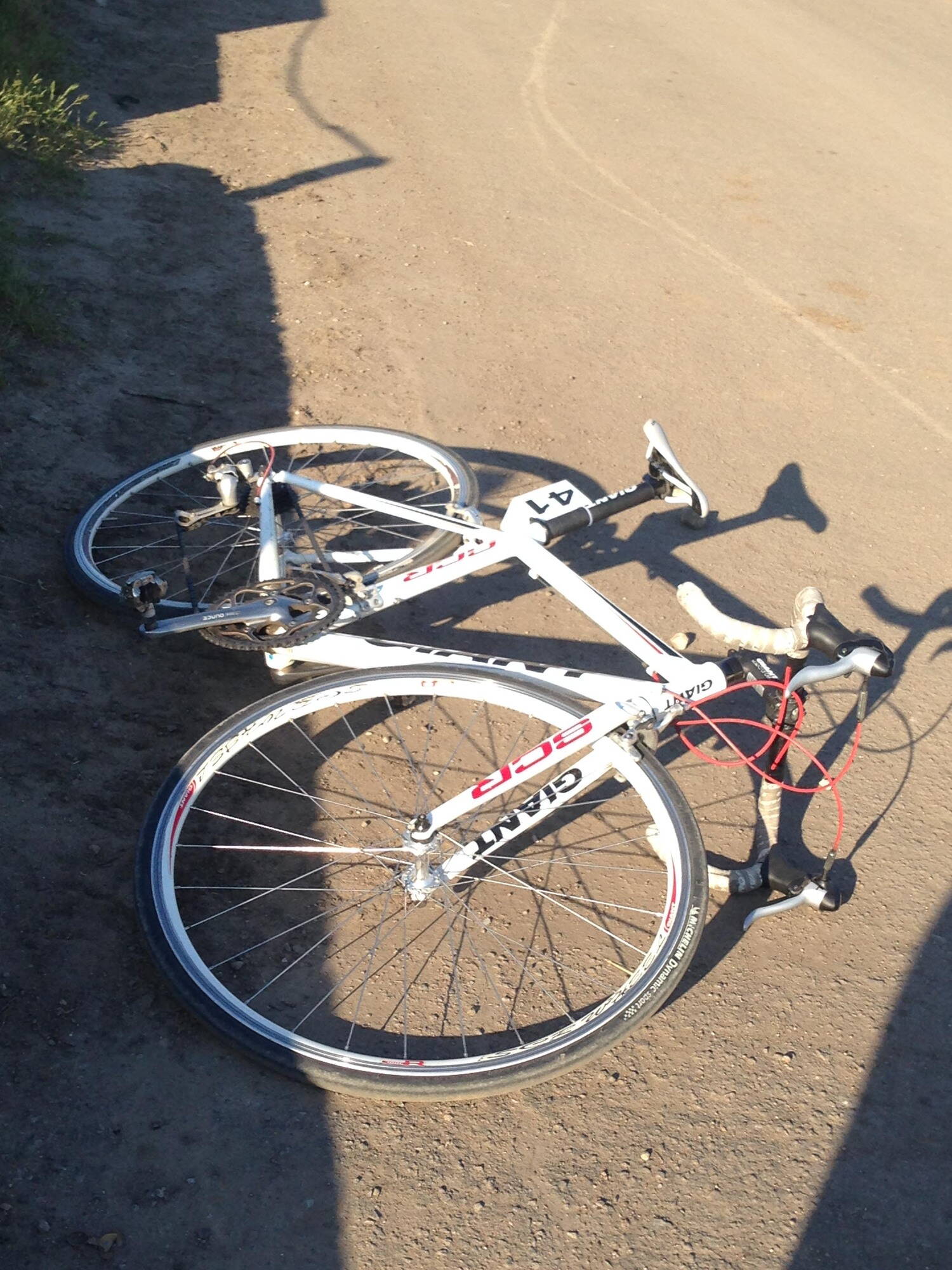

Среди разнообразных мтб на не большом вело-дне мой легкодорожник и два шоссера: стартик серого цвета с ужасным выносом и наклейками на ободах, но стартик (у парня в зеленой футболке) и следом шоссе giant у парня в желто-черной футболке (к слову чемп укр среди юниоров вродь как) выглядели пришельцами из другого времени и (или) места. На стартике посмотрел покраску порошковую нашего умельца, вродь норм качество.
В тему "а как же на узкой резине да по грунтовке и камням?" - да нормально парень на своем giante ехал, опыт ёпт - впереди мтбшников, да еще и притормаживал, что бы не отставали :yes:
