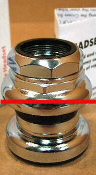

Так почались нескладушки :sad: , шатуни не лізуть на вал ... треба когось сточувати. Чи молотком їх всажувати ?!
І з рульовою фігня :eek: ... Сучасна 1" рульова, таке враження,що в зборі за висока (вилка, ж за низькою не може, бути так як рідна ?) контргайка накручується на 1-2 оберта, відповідно ні фіга вона не тримає :sad:. Хотілось би,щоб гайка-чашка була менша ну хоча б на 2 мм (фото) а де її таку взяти ?!
Кумедну ж рульову ви дядьку накопали - вперше таку бачу.
Звичайну плоску гайку-конус замість гайки-чашки поставити?
http://www.velomoto.kiev.ua/product/rul ... m-serebro/
Або викинути шайбу між конусом і контрогайкою (затягувати буде морока, проте можливо), або виготовити її з якоїсь тоненької бляшанки.
Іноді варто погратися з парами конус-чашка з різних комплектів, тільки контролювати роботу підшипників.
Ій могли відірвати верхню частину різьби, міг нижній конус не до кінця сісти, рідна рульова могла відрізнятися трохи конструкцією.....

Ну це фотка з інтернету, але в мене така сама ... в чому кумедність ?!
Шайбу навіть не ставив.
Також думаю, що прийдеться ще з одним комплектом побавитись :sad:
Ніколи в руки не попадали такі - щоб верхній конус був чашкою.

Вирішилось заміною "кольца каченія"(№1) на кільце з ХВЗ рульової, воно дало можливість підшипнику просісти на потрібні 1-2 мм :Yahoo!:
:unknown:
"Ты слишком мал и глуп, и не видал больших деревьев"(с)
Ну от не траплялися в моєму житті такі рульові - в мене завжди верхня і нижня чашка були однакові...
А підшипник нормально працює? А то в мене при подібному схрещуванні підшипник клинило, і він не катався, а ковзав...
Питання №2: наскільки потрібно зусиль, щоб всадити шатуна на вісь валу (не квадрат) ?!
Повинно "само" налазити. По крайній мірі - без молотка :D

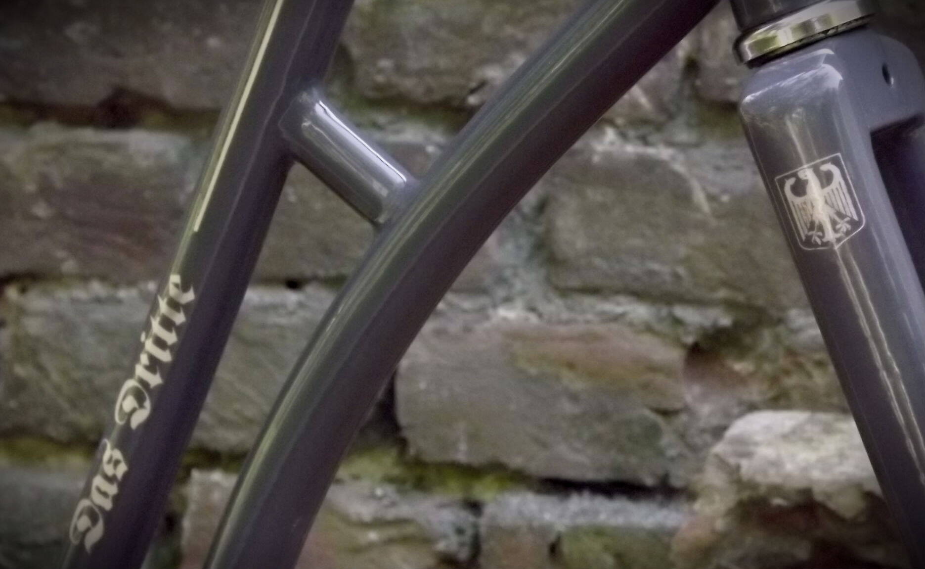

Справжні Фрау, не скривають свого походження ... :oops:
кольор по RAL 7031(BlueGrey)
Та вроді все ОК, підшипник також поставив від відповідного кільця.
Само налазити ... :twisted: будем розточувати шатуни :facepalm:
Колір шикарний.
А от орли і надписи - алкідна фарба під порошковим лаком чи ще якась нова хитрість?
Колір шикарний.
Не алкід, а АКРІЛ ... ніяких хитростей та ж технологія, навіть ця сама Автофарба :yes:
100 гр купив не пропадати ж добру :D , колір виявився дуже вдалим і універсальним, з різним фоном працює по різному.
Я ось зараз, Кості(Кісі) вислав обід з цировками, щоб допоміг мені зібрати (там є тільки йому відомі хитрості :D ) також відмітив про той "бєж", що працює в залежності від освітлення.
