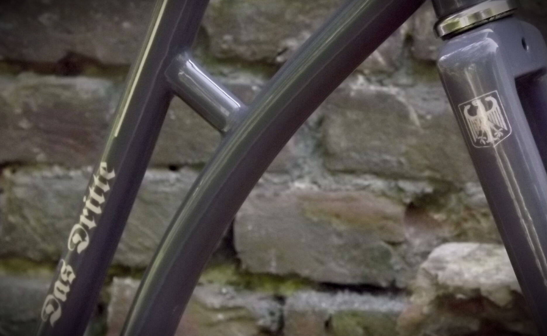

Справжні Фрау, не скривають свого походження ... :oops:
кольор по RAL 7031(BlueGrey)
Колір шикарний.
А от орли і надписи - алкідна фарба під порошковим лаком чи ще якась нова хитрість?
Колір шикарний.
Не алкід, а АКРІЛ ... ніяких хитростей та ж технологія, навіть ця сама Автофарба :yes:
100 гр купив не пропадати ж добру :D , колір виявився дуже вдалим і універсальним, з різним фоном працює по різному.
Я ось зараз, Кості(Кісі) вислав обід з цировками, щоб допоміг мені зібрати (там є тільки йому відомі хитрості :D ) також відмітив про той "бєж", що працює в залежності від освітлення.
