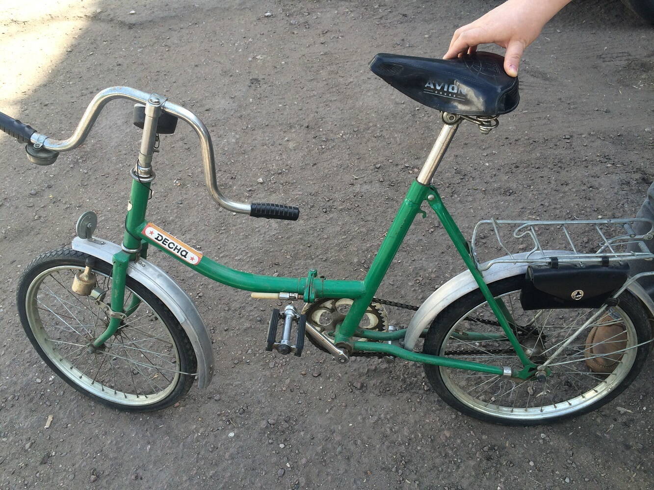

Раз так, тогда я поклянчу в подробностях фото передней вилки - там где верхняя гайка над подшипником рулевой, подседельного зажима и складного узла рамы. Интересует как реализованы зажимы.

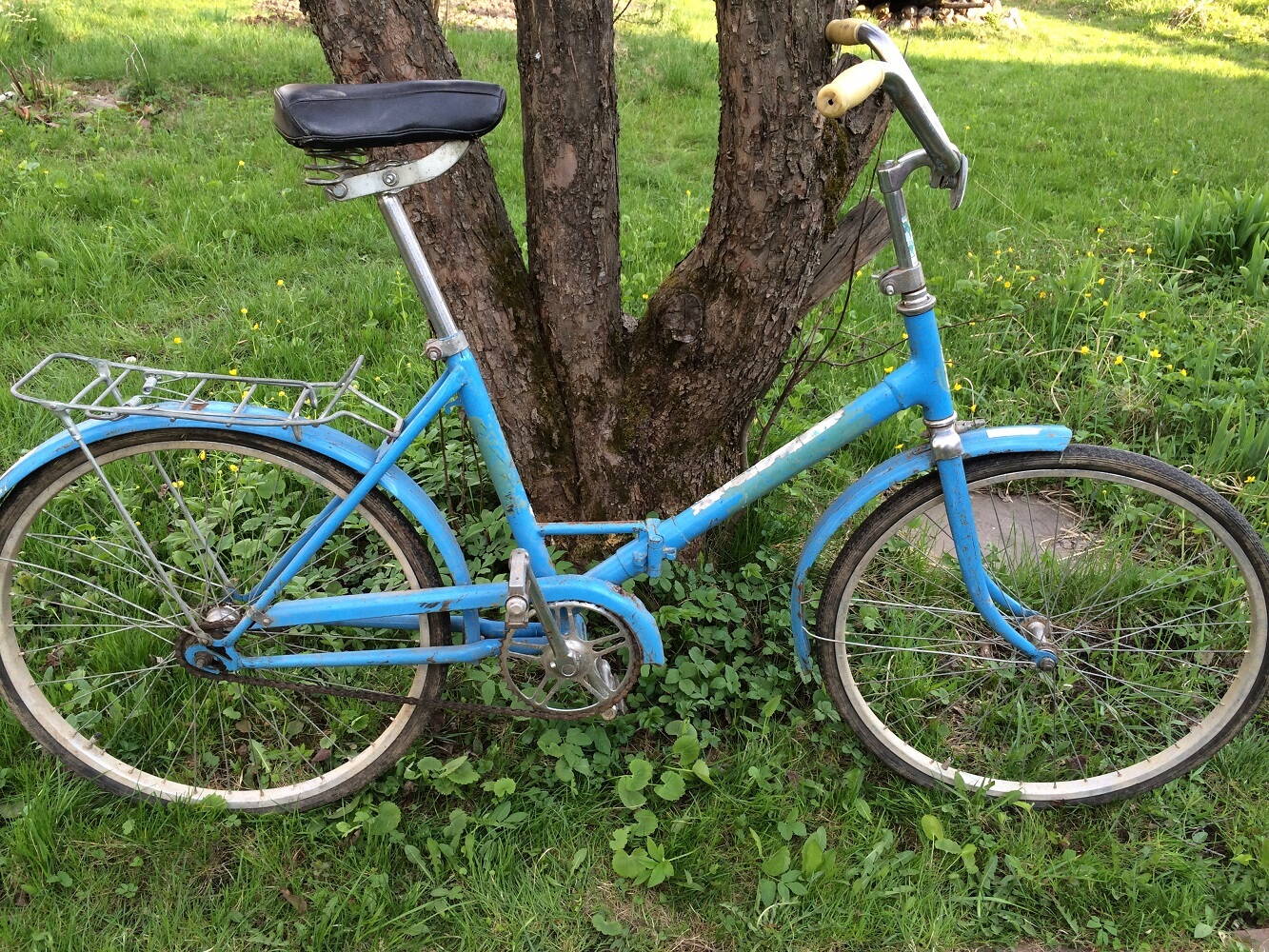

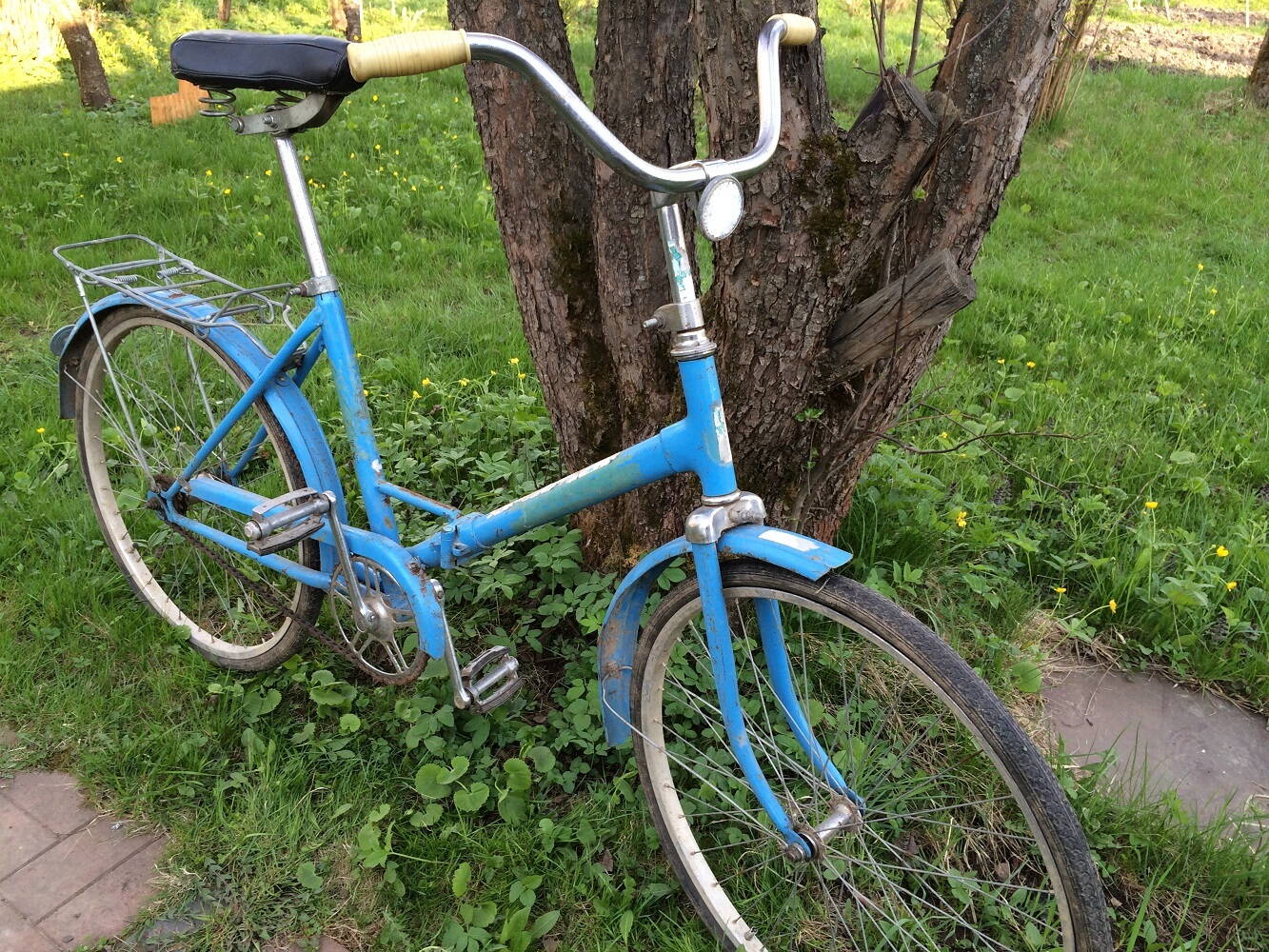

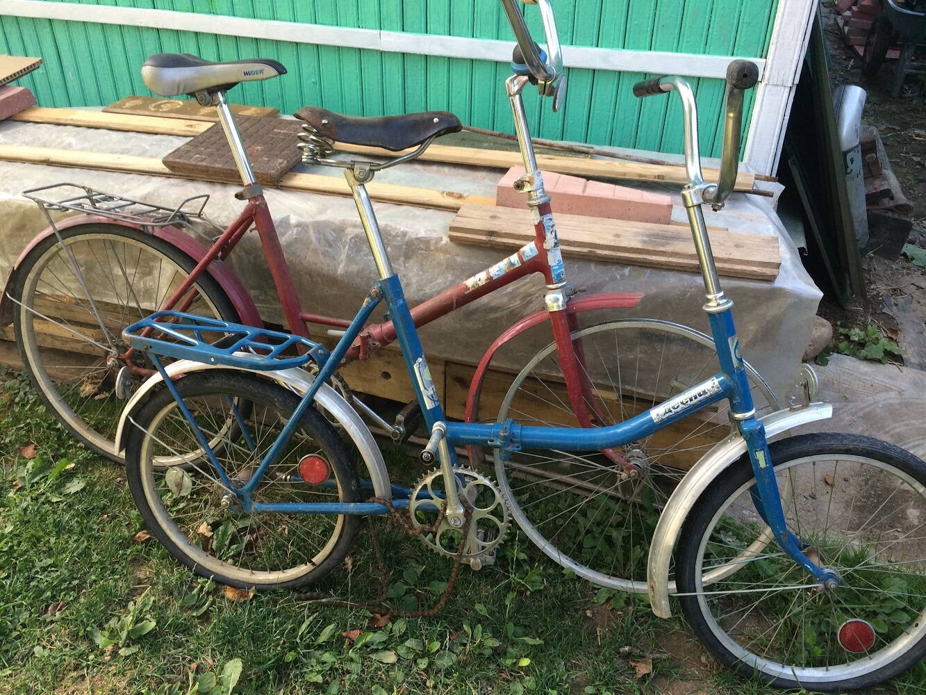

Пафнутий
У меня на двух Салютах по разному реализованн этот узел, у одного цанга у другого болт с конусом, буду на даче зафоткаю.
Комментарий к файлу: Болт клин и цанга
IMG_0270.JPG [ 896.95 КБ | Просмотров: 2379 ]
IMG_0271.JPG [ 833.91 КБ | Просмотров: 2379 ]
IMG_0272.JPG [ 871.23 КБ | Просмотров: 2379 ]
Комментарий к файлу: Цанга вынос без болта
IMG_1165.JPG [ 678.05 КБ | Просмотров: 2379 ]

Ага, подседел у меня имеет такой-же зажим как на первой фотке.
С рулевой колонкой понятно, а что там слева на раме на кронштейне поворотном? У меня просто болт под шестигранник.

СообщениеДобавлено: 22.09.2014 11:17
На кронштейне подседела? Или на узле складывания?
На подседеле стоит а ля барашек, не понятно такой был заводской или уже ставил кто то, уж больно он кондовый.

HENK75
На узле складывания. Не попадался родной винт ни разу, хочу посмотреть как выглядит.

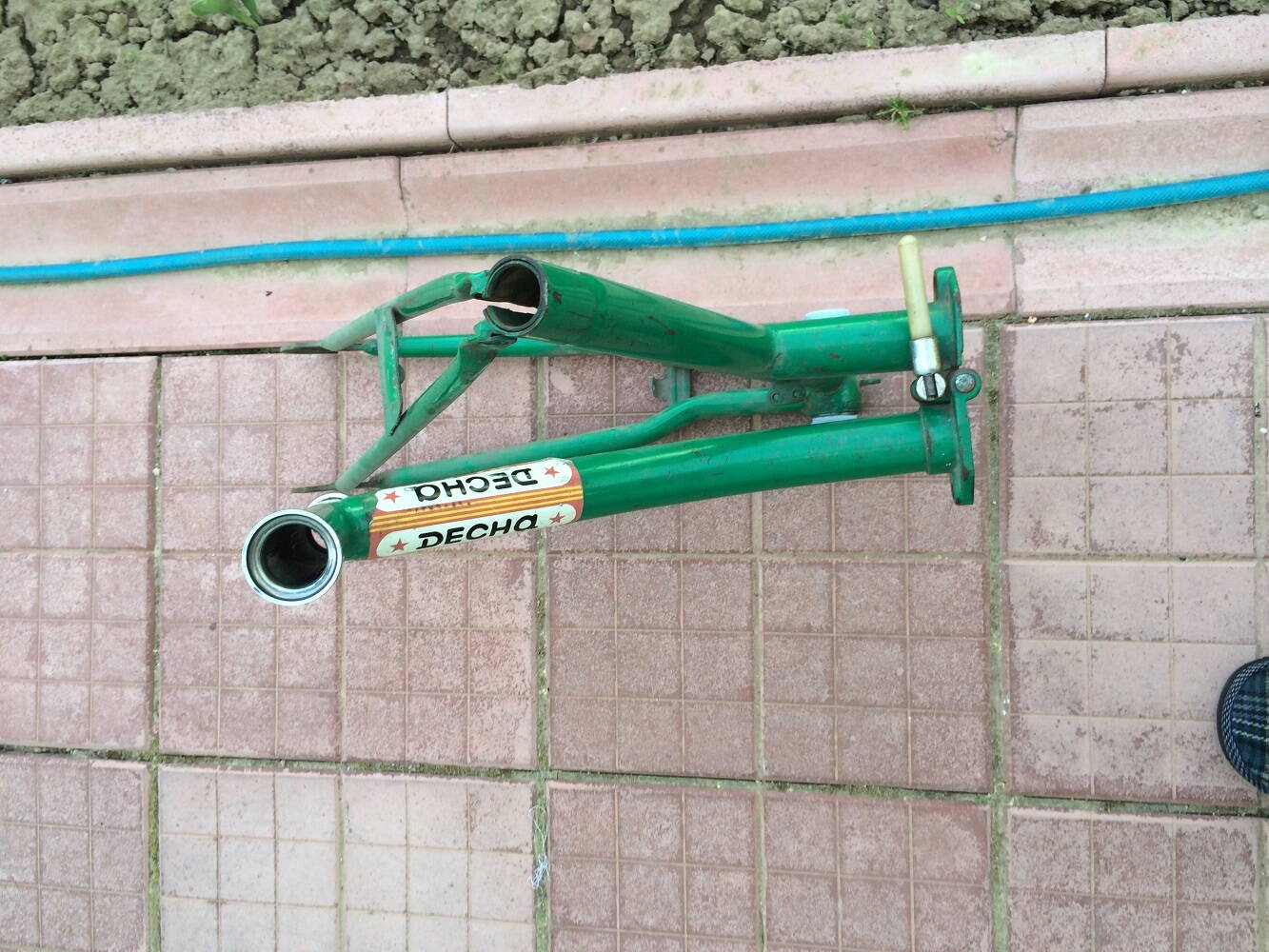

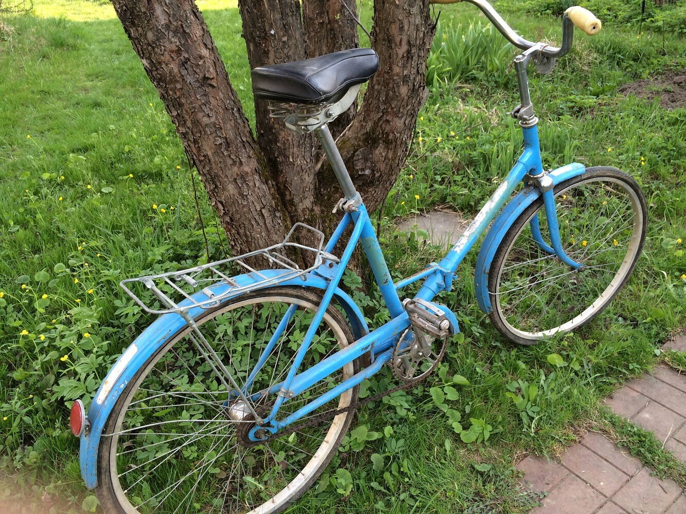

СообщениеДобавлено: 22.09.2014 11:34
Родной болт затяжки узла складывания одинаковый и на Салюте и на Десне выглядит так
IMG_0323.JPG [ 671.09 КБ | Просмотров: 2367 ]
IMG_0353.JPG [ 502.56 КБ | Просмотров: 2367 ]
И на Каме складной такой же.
С уважением, Александр.
:w!
СообщениеДобавлено: 22.09.2014 12:14
Сообщения: 488
Город: Минск
На Аисте складном тоже. И на подседельном и на рулевом такие же болты с ручкой.

СообщениеДобавлено: 22.09.2014 14:56
Болты такие не редкость, редкость когда они целые, пластик на них как правило покоцанный и с трещинами.
