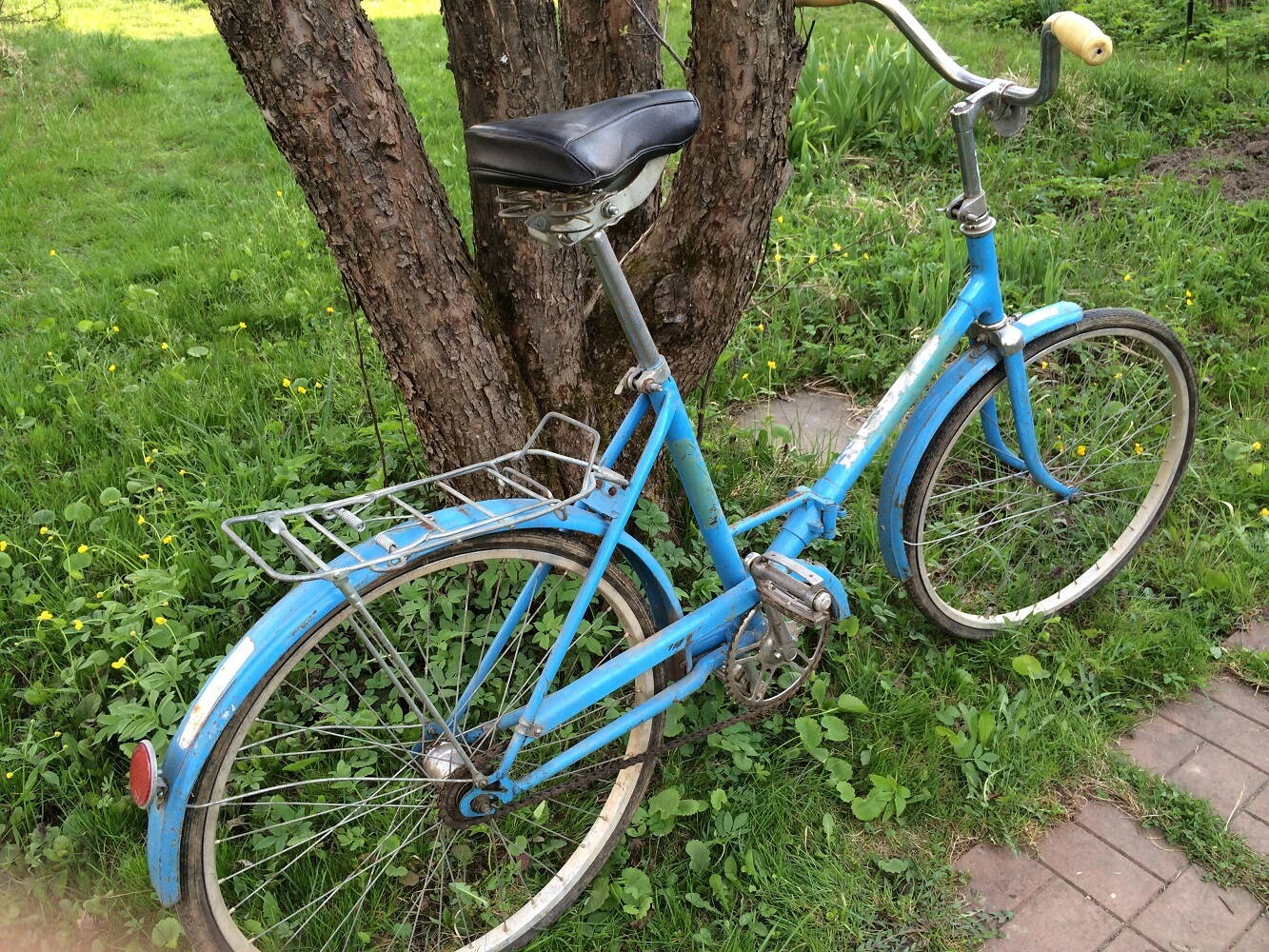

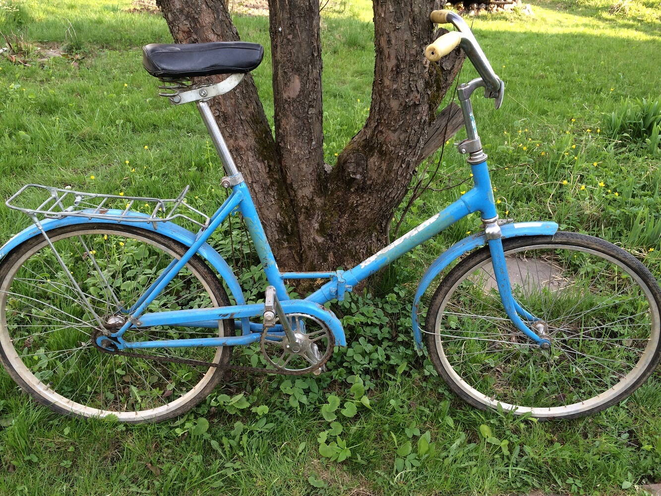

Раз так, тогда я поклянчу в подробностях фото передней вилки - там где верхняя гайка над подшипником рулевой, подседельного зажима и складного узла рамы. Интересует как реализованы зажимы.
Продолжение истории там >
СообщениеДобавлено: 22.09.2014 10:48
Пафнутий
У меня на двух Салютах по разному реализованн этот узел, у одного цанга у другого болт с конусом, буду на даче зафоткаю.
Комментарий к файлу: Болт клин и цанга
IMG_0270.JPG [ 896.95 КБ | Просмотров: 2385 ]
IMG_0271.JPG [ 833.91 КБ | Просмотров: 2385 ]
IMG_0272.JPG [ 871.23 КБ | Просмотров: 2385 ]
Комментарий к файлу: Цанга вынос без болта
IMG_1165.JPG [ 678.05 КБ | Просмотров: 2385 ]

HENK75
Ага, подседел у меня имеет такой-же зажим как на первой фотке.
С рулевой колонкой понятно, а что там слева на раме на кронштейне поворотном? У меня просто болт под шестигранник.

На узле складывания. Не попадался родной винт ни разу, хочу посмотреть как выглядит.
СообщениеДобавлено: 22.09.2014 11:34
Родной болт затяжки узла складывания одинаковый и на Салюте и на Десне выглядит так
IMG_0323.JPG [ 671.09 КБ | Просмотров: 2373 ]
IMG_0353.JPG [ 502.56 КБ | Просмотров: 2373 ]
