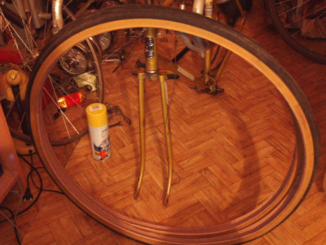

Новые клинчерные покрышки DURO с классическими жёлтыми полосками готовы к установке...
PH7OT0002.JPG [ 99.17 КБ | Просмотров: 2856 ]

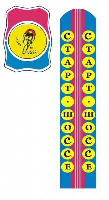

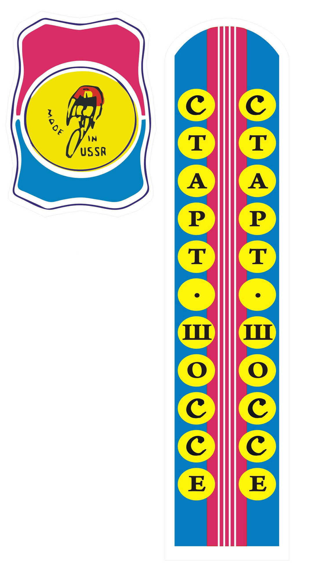

С выбором типа деколей определился окончательно будут от мод. 155-411, они гораздо выразительнее будут смотреться чем родные от В-555-го первых выпусков. На фото деколи "близко к тексту" похожие на оригинал...
v12.jpg [ 226.45 КБ | Просмотров: 2851 ]

Обдумывал разные варианты но окончательно пришёл к выводу что деколи лучше всего сделать шаблонным методом, распечатываются несколько экземпляров одних и тех же деколей на листах и на каждом из них вырезается определённые части рисунка окрашенные одним цветом и поочерёдно прикладываются к трубе после чего окрашиваются краской (акриловой в моём случае) из балончика. Если всё сделать грамотно и аккуратно то получится очень оригинально! :good: Как только сделаю обязательно отчитаюсь, любая проделанная работа требует соответствующей оценки.

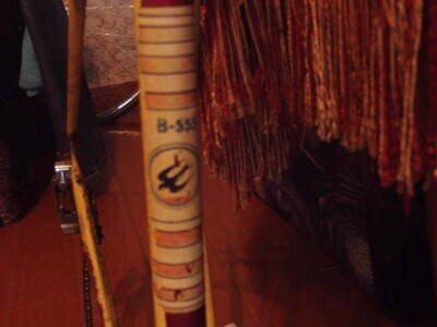

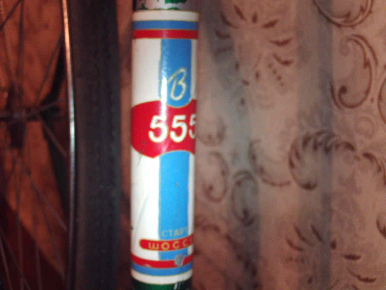

Деколи на подседельной трубе мод. В-555:
Комментарий к файлу: 1971г.
5541.JPG [ 65.65 КБ | Просмотров: 2720 ]
Комментарий к файлу: 1973г.
5484.JPG [ 60.57 КБ | Просмотров: 2720 ]

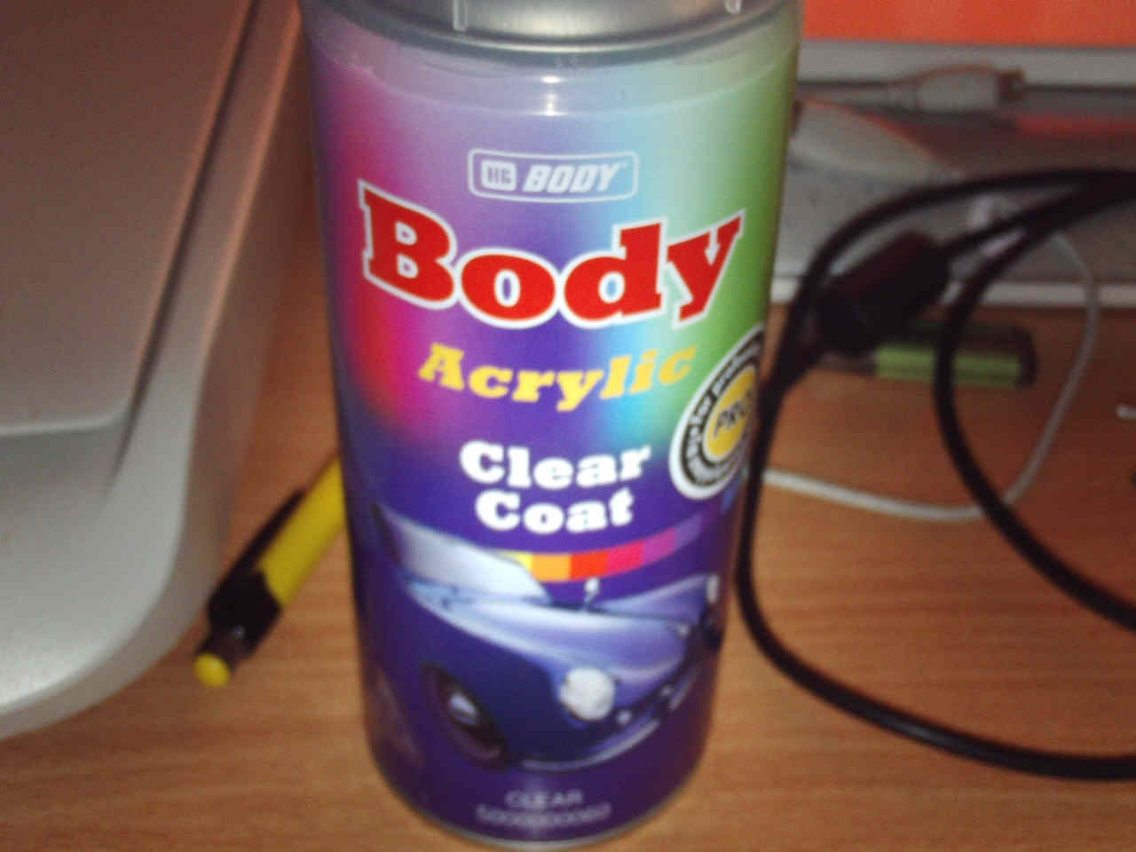

Достал последний недостающий элемент - акриловый лак Body. Удачно что все приобретённые изделия одной фирмы-производителя.
PHO8T0003.JPG [ 62.73 КБ | Просмотров: 2704 ]

zalyotovevgeniy
именно таким я свой лачил
