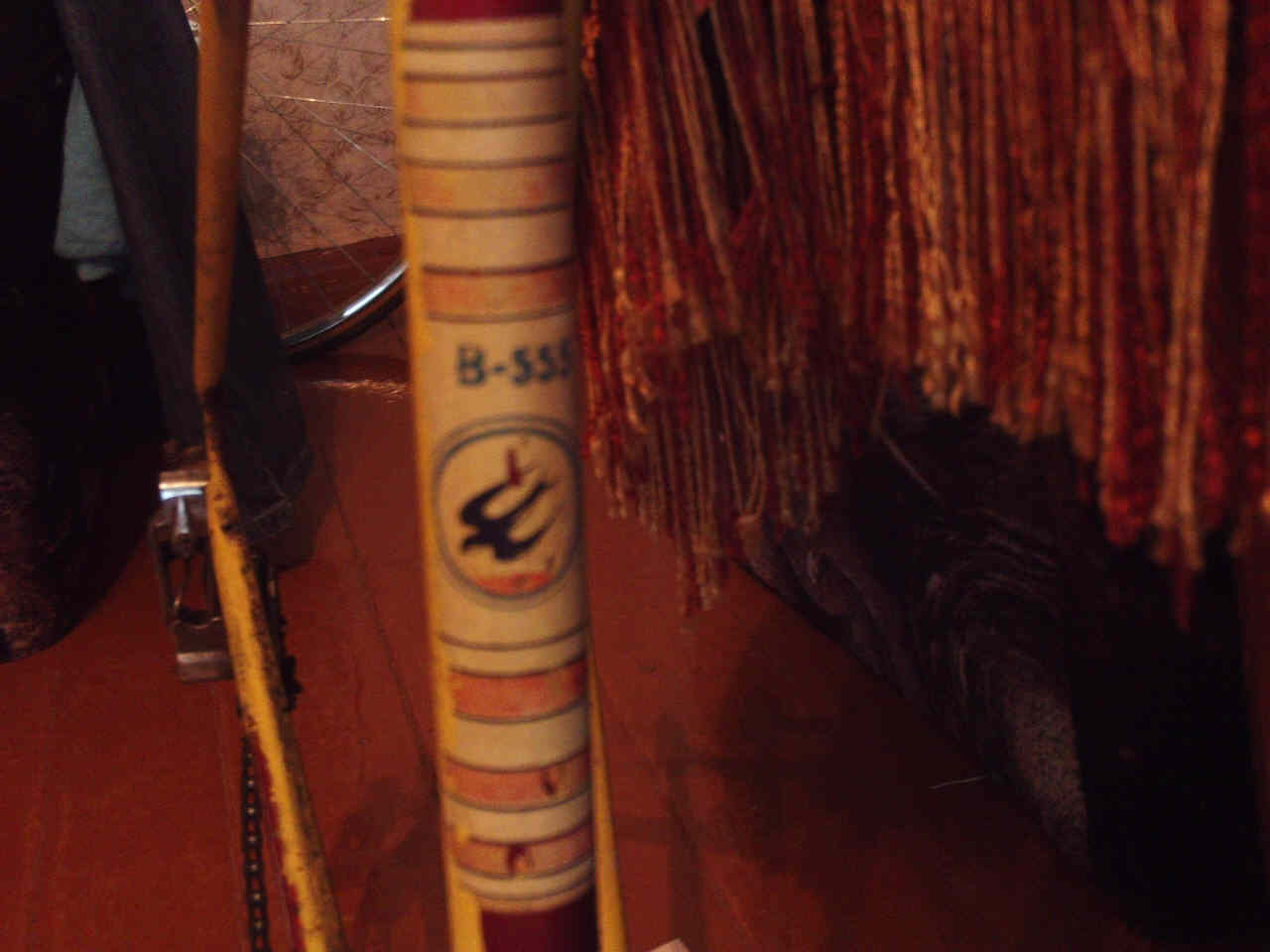

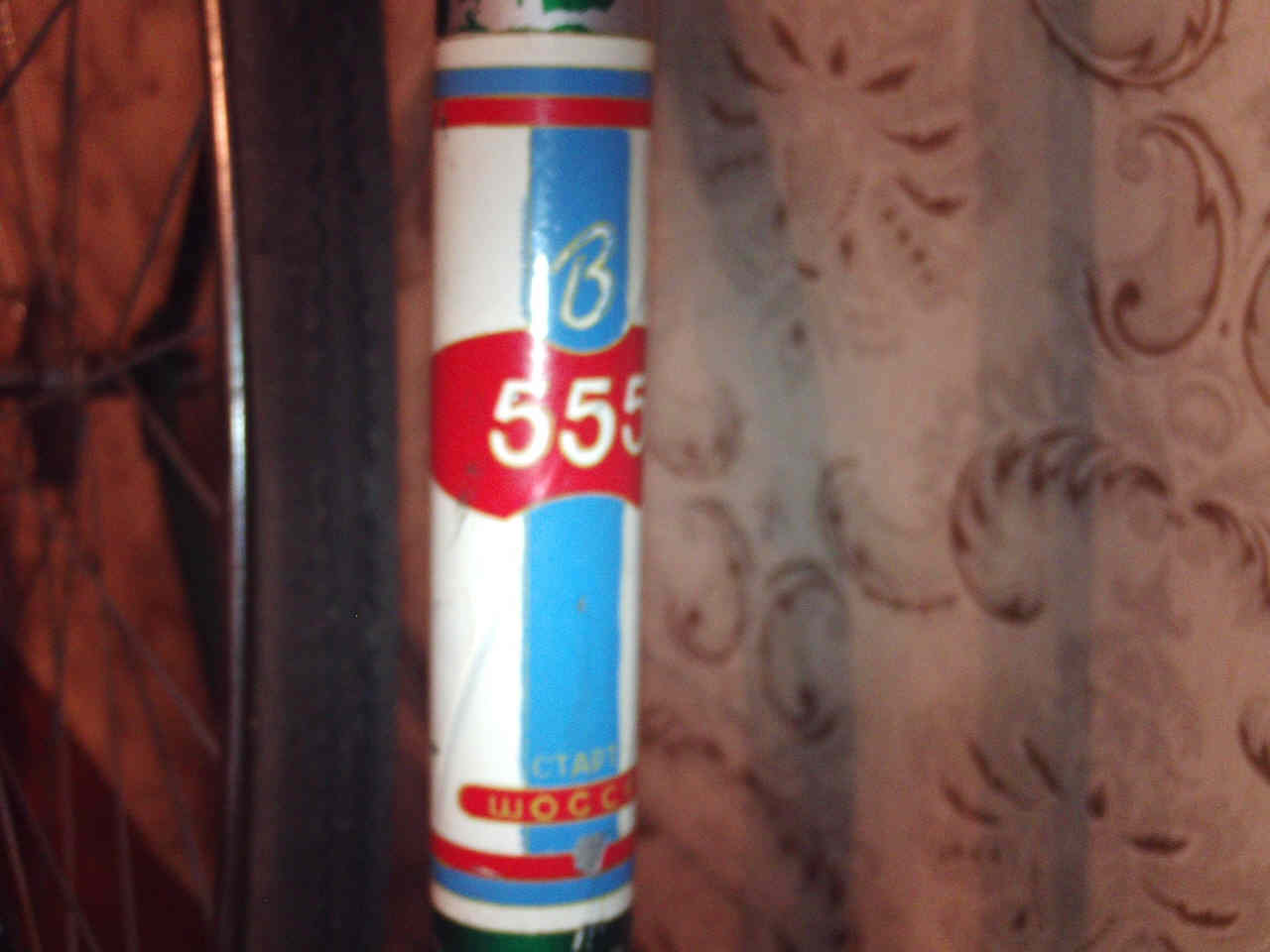

Деколи на подседельной трубе мод. В-555:
Комментарий к файлу: 1971г.
5541.JPG [ 65.65 КБ | Просмотров: 2722 ]
Комментарий к файлу: 1973г.
5484.JPG [ 60.57 КБ | Просмотров: 2722 ]

 Заголовок сообщения: Re: ХВЗ "Старт-Шоссе" В-555 (1971г.в.)
СообщениеДобавлено: 30.08.2011 08:36
Сообщения: 326
Город: Казахстан, г.Рудный
Зарегистрирован:22.10.2010
Влад К писал(а):
Полностью солидаризируюсь с timid! А главное, не могу понять потаённый смысл сего действа :shock: . Переделывать весьма неплохой ранний В-555 (по нынешним временам уж редкий) в тривиальный 155-411 (которые у нас выкидывают на помойку)???!!!
По сути В-555-ый останется таким же надёжным, только будет в несколько другом обличье. Деколи образца 80-х...точнее микс из деколей, его ничуть не испортят! :smile:
Девиз законопослушного водителя: лучше быть в шесть часов дома чем пол шестого в морге.
