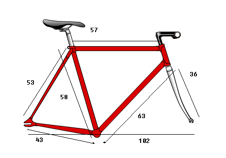

Вот что я примерно намерил, по центрам:
рама стартон.png [ 17.05 КБ | Просмотров: 2156 ]
