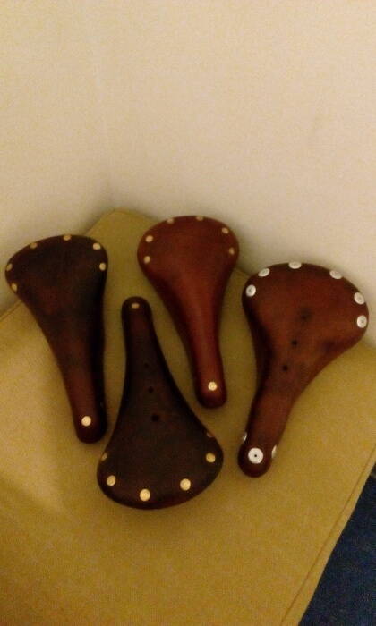

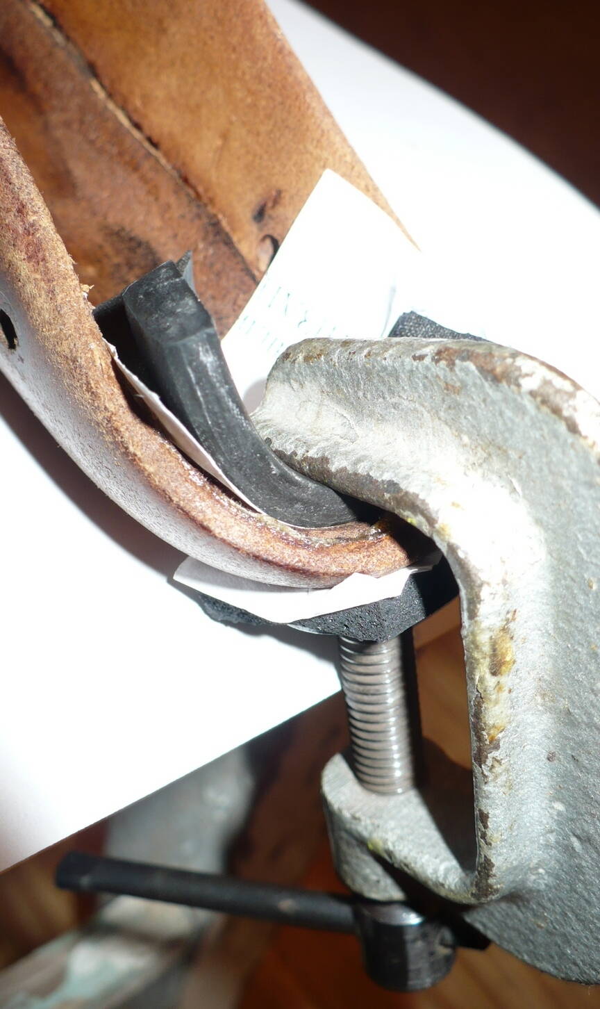

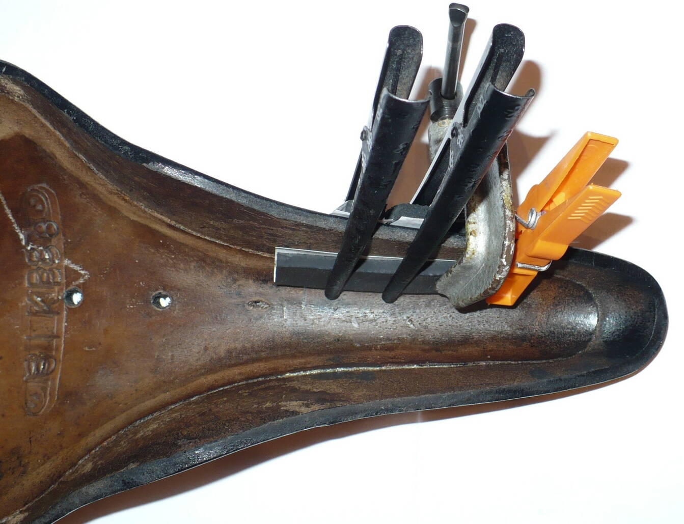

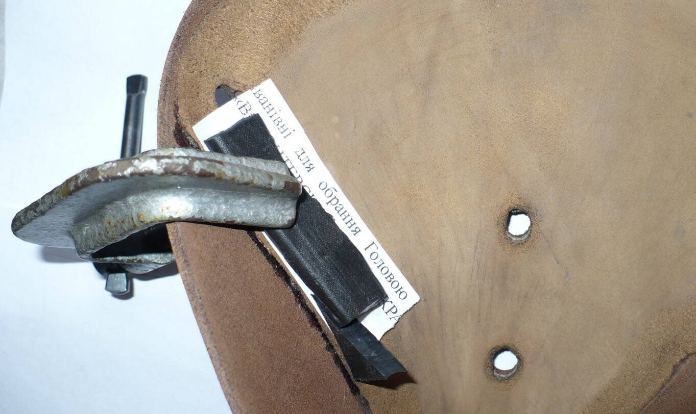

Может, кому-нибудь пригодится.
По совету знакомого обувщика, нижнюю шкуру седла подклеиваю теперь с прогревом и обязательным прижимом струбциной.
P1040962.jpg [ 524.25 КБ | Просмотров: 7024 ]
P1040988.jpg [ 517.41 КБ | Просмотров: 7024 ]
P1040993.jpg [ 548.49 КБ | Просмотров: 7024 ]
После нанесения Наирита выдерживаю 15-20 минут. Перед прижимом прогреваю шов обычным феном.
При реставрации первого седла не прижимал и не прогревал. Нижняя шкура достаточно толстая и грубая. Если прижать шов пальцами на 10-15 секунд (как в инструкции на тюбике Наирита), то результат не очень - край толстой кожи отходит. А если примерно в таком же месте седла сделать все с прогревом и со струбциной, то шов получается пусть и неидеальным, но гораздо лучше.
И еще про подклейку. Одно седло досталось сильно пересохшим. После желатина и наждачки сразу подклеивать не решился, так как край нижней шкуры при попытке прижать его начинал трескаться. Аккуратно, без фанатизма, промазал седло снизу воском для обуви. После этого кожа перестала трескаться и можно было без повреждений клеить и прижимать ее струбциной.

Так наирит и десмокол термически активируются. Идеальная температура +80С.
Не знаю по наириту, скорее всего тоже желателен отвердитель. А десмокол без отвердителя, тем более без прогрева - деньги на ветер (из опыта латания ПВХ шкур на лодках).

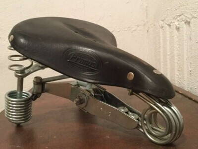

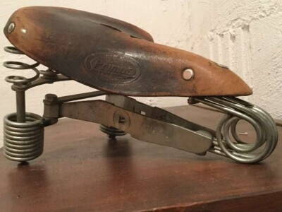

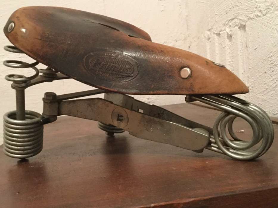

Щас вот такие есть на замену хавэзэшному мусору
http://xt.ht/phpbb/viewtopic.php?f=2692&t=404031&p=1918490#p1918490

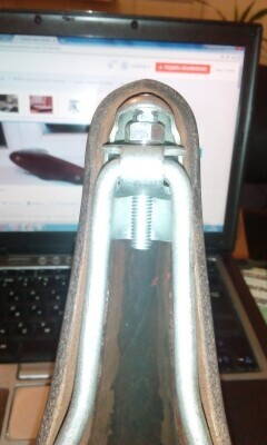

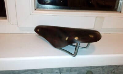

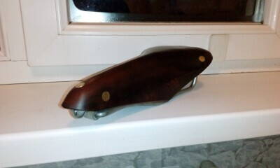

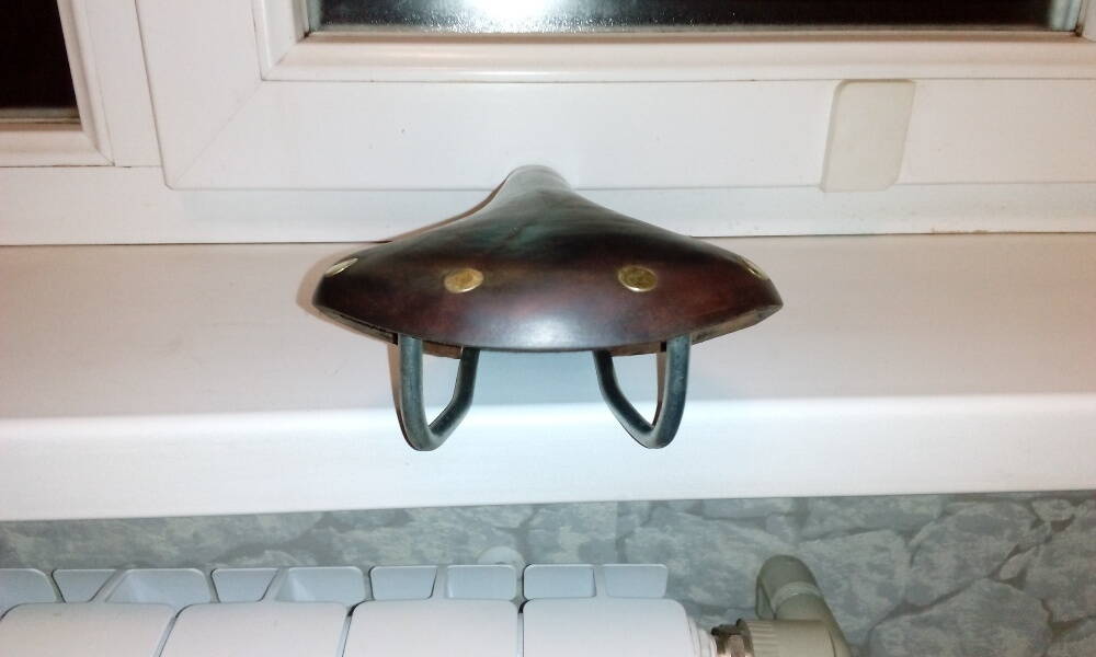

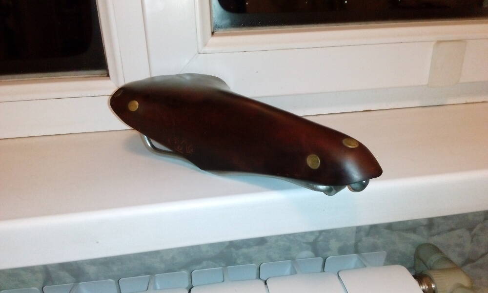

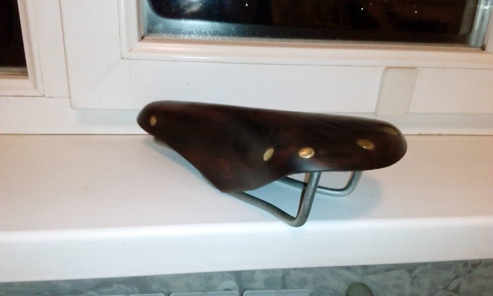

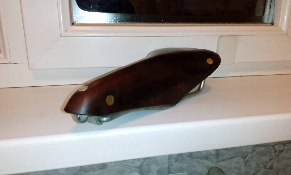

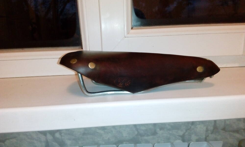

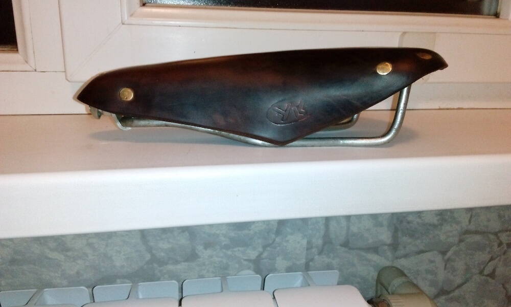

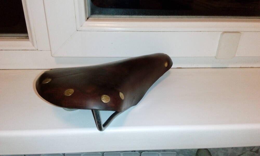

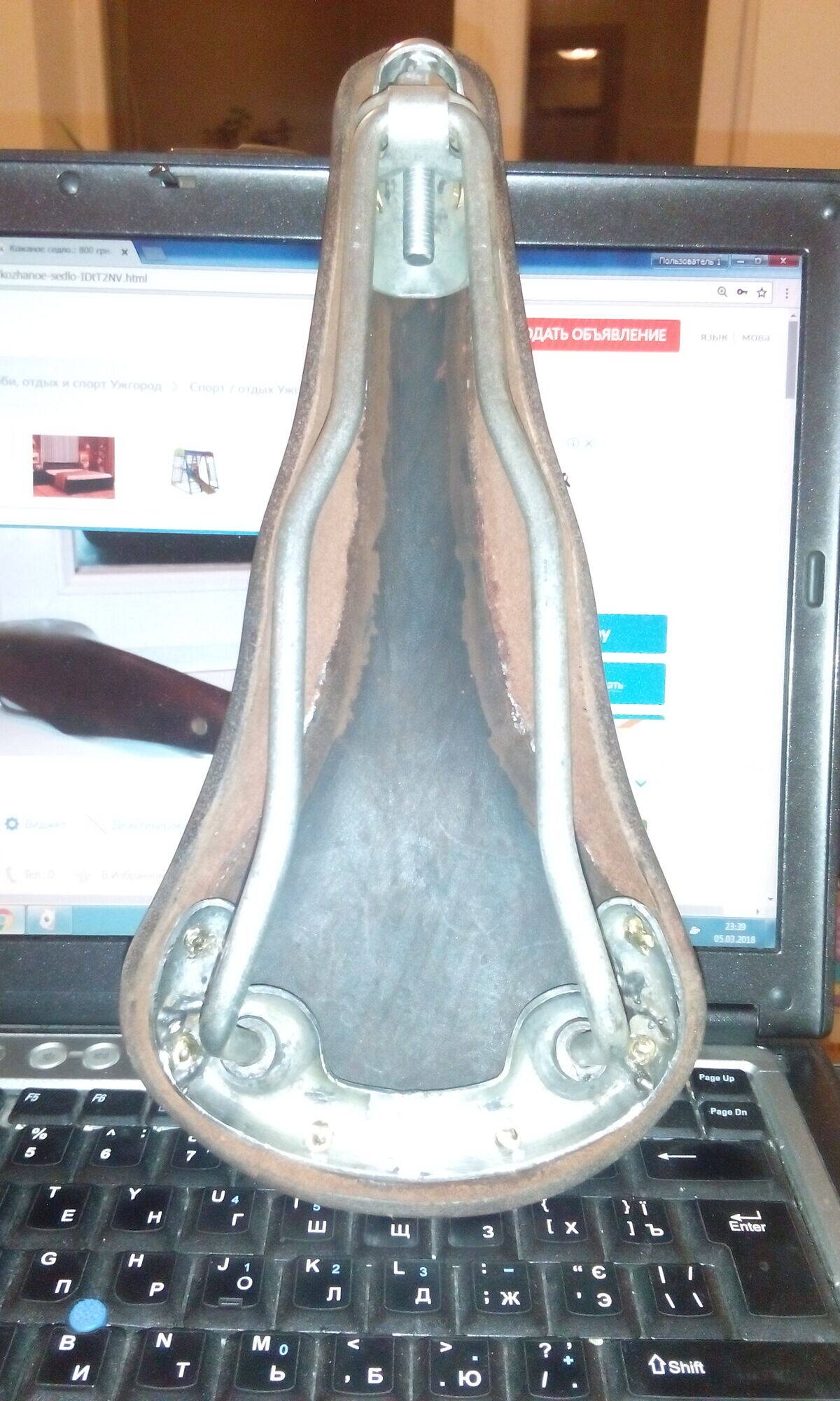

Подскажите пожалуйста по такому вопросу - собираюсь купить по объявлению реставрированное седло - долго ли оно прослужит, как вообще можно оценить качество реставрации, и насколько оно хорошо станет на современный велосипед (Я начинающий велосипедист)?Все заранее благодарен за ответы.
Примерно как седло для верховой езды на корову - по крайней мере, смотреться будет так же "органично". :roll:
А, само по себе, седло выглядит неплохо ( по крайней мере, на фотках).
NO FAT NO PARTY
Последний раз редактировалось real SIMON 10.03.2018 02:26, всего редактировалось 1 раз.
СообщениеДобавлено: 10.03.2018 00:58
Сообщения: 15
Город: Черкаси
Зарегистрирован:14.02.2018
Как будет смотрется - мне не сильно важно, комфорт мое все . . .
Никогда не исправляйте найденные ошибки, ибо это повлечет за собой появление неизвестного числа ненайденных. Лучше опишите их в сопроводительной документации как особенность программы.
 Заголовок сообщения: Re: Кожаное седло ХВЗ
СообщениеДобавлено: 10.03.2018 01:13
Сообщения: 3201
Изображения: 48
Город: степь
Зарегистрирован:03.02.2012
Никто, даже тот кто его делал, не сможет сказать когда произойдет его прикатка и произойдёт ли вообще. Поэтому такие сёдла можно брать как раз для вида, а для комфорта лучше не связываться.
No gods, no masters
СообщениеДобавлено: 10.03.2018 01:20
Сообщения: 3824
Город: Cro-Moly
Зарегистрирован:11.11.2008
dydar писал(а):
Подскажите пожалуйста по такому вопросу - собираюсь купить по объявлению реставрированное седло - долго ли оно прослужит?
я был свидетелем разрыва кожи у такого отреставрированного седла. Также там цвет был восстановлен морилкой, в результате одежда была сильно испачкана в первый же день. Насколько помню, продавалось седло в Ужгороде.
Крутость и удобство кожаных сёдел, в том числе Брукса сильно преувеличена.
