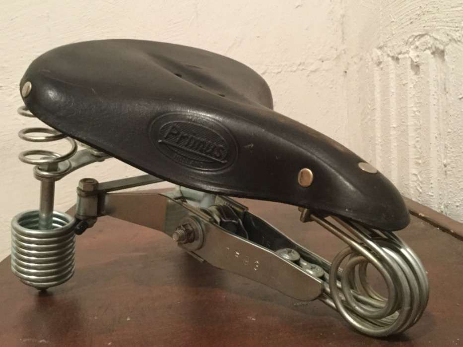

Было дело))
Щас вот такие есть на замену хавэзэшному мусору
http://xt.ht/phpbb/viewtopic.php?f=2692&t=404031&p=1918490#p1918490
624464385_1_1000x700_brazowe-skorzane-siodlo-rowerowe-primus-lepper-holland-retro-brooks-wroclaw.jpg
624464385_1_1000x700_brazowe-skorzane-siodlo-rowerowe-primus-lepper-holland-retro-brooks-wroclaw.jpg [ 53.65 КБ | Просмотров: 6689 ]
624467707_1_1000x700_czarne-skorzane-siodlo-rowerowe-primus-lepper-holland-retro-brooks-wroclaw.jpg
624467707_1_1000x700_czarne-skorzane-siodlo-rowerowe-primus-lepper-holland-retro-brooks-wroclaw.jpg [ 49.64 КБ | Просмотров: 6689 ]

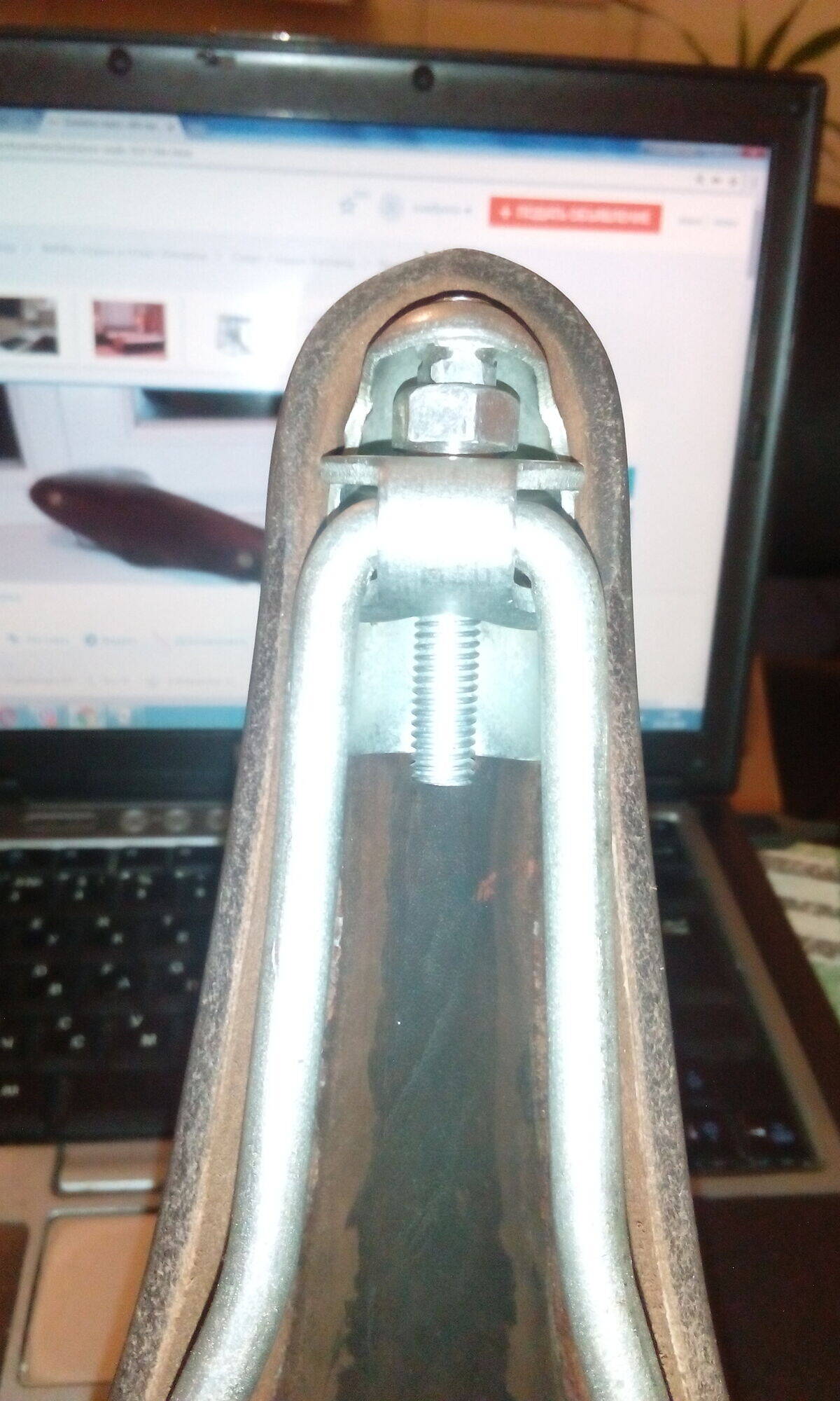

Подскажите пожалуйста по такому вопросу - собираюсь купить по объявлению реставрированное седло - долго ли оно прослужит, как вообще можно оценить качество реставрации, и насколько оно хорошо станет на современный велосипед (Я начинающий велосипедист)?Все заранее благодарен за ответы.
rev005.jpg [ 139.23 КБ | Просмотров: 6470 ]
rev006.jpg [ 140.44 КБ | Просмотров: 6470 ]
rev007.jpg [ 143.7 КБ | Просмотров: 6470 ]
rev008.jpg [ 134.42 КБ | Просмотров: 6470 ]
rev009.jpg [ 169.35 КБ | Просмотров: 6470 ]
rev010.jpg [ 147.64 КБ | Просмотров: 6470 ]
rev011.jpg [ 136.42 КБ | Просмотров: 6470 ]
rev012.jpg [ 97.73 КБ | Просмотров: 6470 ]
IMG_20180305_233838.jpg [ 838.19 КБ | Просмотров: 6470 ]
IMG_20180305_233953.jpg [ 914.56 КБ | Просмотров: 6470 ]
Никогда не исправляйте найденные ошибки, ибо это повлечет за собой появление неизвестного числа ненайденных. Лучше опишите их в сопроводительной документации как особенность программы.
Примерно как седло для верховой езды на корову - по крайней мере, смотреться будет так же "органично". :roll:
А, само по себе, седло выглядит неплохо ( по крайней мере, на фотках).

Никто, даже тот кто его делал, не сможет сказать когда произойдет его прикатка и произойдёт ли вообще. Поэтому такие сёдла можно брать как раз для вида, а для комфорта лучше не связываться.

dydar писал(а):
Подскажите пожалуйста по такому вопросу - собираюсь купить по объявлению реставрированное седло - долго ли оно прослужит?
я был свидетелем разрыва кожи у такого отреставрированного седла. Также там цвет был восстановлен морилкой, в результате одежда была сильно испачкана в первый же день. Насколько помню, продавалось седло в Ужгороде.
Крутость и удобство кожаных сёдел, в том числе Брукса сильно преувеличена.
