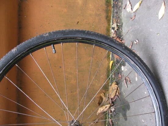

Резина, маркировка:
"Главкаучук Ярославский резинкомбинат", 28х1 3/4 (размер), "30" (технологическое обозначение, на другой 67 и 72...) и фирменный значок "Я".
Вот фотка: (сори пока так, прогрессивную технологию размещения пока не освоил, но пытаюсь... :sad: :yes: )

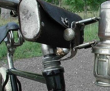

Бегущая Черепаха писал(а):
Та просто лажу по сети, хочу как можно больше инфы собрать по рулевым и демпферам на старинных велах, к сожалению инфы- фоток в разобранном виде катастрофически мало. наткнулся на это фото, колечки для шариков, как у меня, а вот выше - по другому. Судя по фотографии, там если есть резьба на штоке, то совсем немного..., а дальше без всяких шайб идет фигня с боковым болтом...

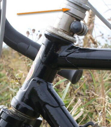

По фоткам: встречал как-то безконусное крепление руля - в штоке вилки прорезь. Может оно? :roll:

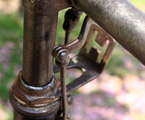

1.(предположительно, родная для Вашей вилки):
торчащая над рамой часть вилки невысокая, на неё накручена гайка, шайба (она может быть кронштейном для фары) и контргайка. Регулируется подобно обычной советской рулевой.
1932_BSA_08.jpg [ 108.93 КБ | Просмотров: 2189 ]

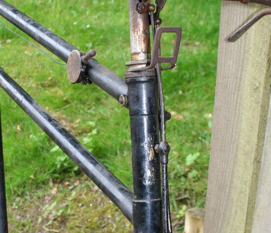

1a. Такая же, но торчащая часть высокая, полностью резьбовая, и гайки высокие - чтобы её заполнить. Возможно, на ту же вилку можно установить вариант 2.
1.jpg [ 59 КБ | Просмотров: 2189 ]
2. Торчащая часть высокая резьбовая. Установлен фигурный хомут, сверху гайка. Сначала зажимаем гайкой весь пакет по вертикали вместе с хомутом, потом контрим соединение, стягивая хомут. Похожим образом регулируются современные безрезьбовые ситемы. Может быть на фотках разобраного дамского вела выше именно такая система, под хомутом резьбы нет (она и не нужна там), а выше короткий участок резьбы для гайки.
(Проставка под гайкой явно левая изз-за маленького роста рамы)
1928_Selbach_37.jpg [ 69.38 КБ | Просмотров: 2189 ]
3. (может такого и нет)
Система является упрощённым вариантом 2-й. Резьбы нет, гайки нет. Каким-то хреном пакет стягивается, потом хомут зажимается. Фотки дамского разобранного на это похожи. Но не верю :).
