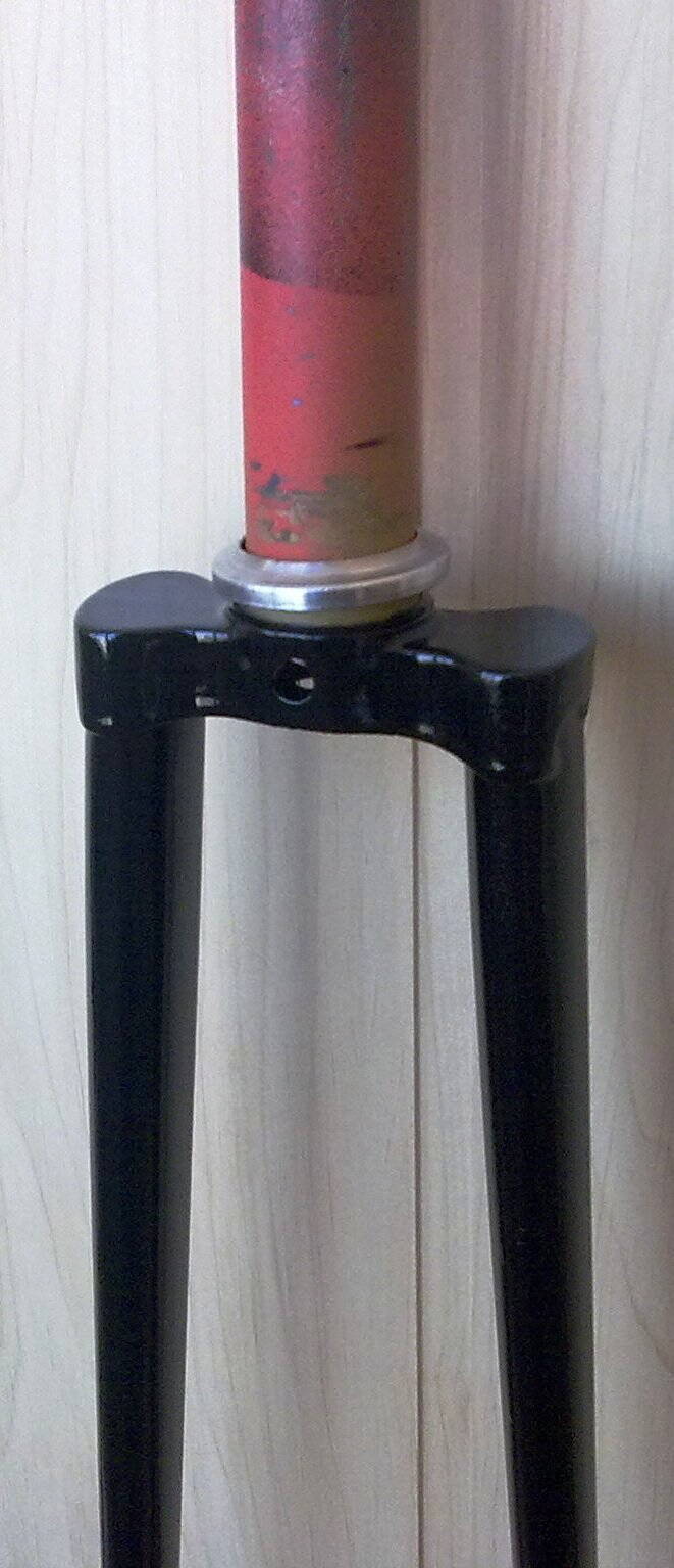

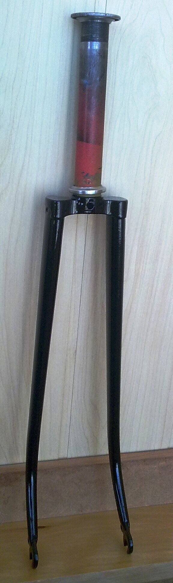

Практически подготовил вилку на замену для Синего крокодила.
Как донорская была взята вилка от ХВЗ "Спорт" 60-х годов выпуска.
Вилка была зачищена до металла, перья разведены на 100 мм под MTB втулку (втулка будет НВ-RM65 или HB-M495, смотря по какой цене будут).
После чего прогрунтована и выкрашена в черный глянец с окончательным лакированием.
Единственное, что еще надо сделать, так это прогнать резьбу плашкой, потому как завинтить верхнее кольцо рулеовой от руки я не могу (3-4 витка резьбы чуток замяты)
27042010165.jpg [ 163.11 КБ | Просмотров: 5996 ]
27042010166.jpg [ 148.26 КБ | Просмотров: 5996 ]
Думаю что черная вилка должна нормально вписаться в концепцию Синего крокодила.

СообщениеДобавлено: 27.04.2010 16:01
Сообщения: 1651
Изображения: 5
Город: Харьков, Жихарь
Возраст: 56
Зарегистрирован:01.09.2006
С резьбой там может быть не совсем просто. На гайках рулевой может быть дюймовая резьба, а на трубе - метрическая (или наоборот) - я сталкивался с такой петрушкой... Возможно, прийдется поискать подходящие верхние гайки.

СообщениеДобавлено: 27.04.2010 16:30
Сообщения: 647
Зарегистрирован:15.05.2009
не-не, шаг резьбы на гайке совпадает со штоком вилки - там именно пару витков замятых.
потому что гайка от руки спокойно заворачивается так что сам шток уже торчит, а потом там даже визуально видно 3-4 замятых в одном месте витка, и от руки прокрутить через них гайку проблематично, точнее невозможно.
я даже когда снимал эту вилку с донора, то использовал тиски и слегка зафиксировав гайку через деревяшки откручивал гайку с замятых витков (пару оборотов) деревянной палкой вставленной между перьями вилки.

СообщениеДобавлено: 27.04.2010 16:34
Сообщения: 1651
Изображения: 5
Возраст: 56
А, ну тогда да. Я бы прошелся треугольным надфилем по смятому, как-бы восстанавливая витки.

СообщениеДобавлено: 27.04.2010 20:37
Сообщения: 647
похоже я погорячился с заявлением о том что моя гайка подходит к резьбе на вилке, только что надфилем выровнял витки, но гайка дальше не накручивается :sad:
что делать? как узнать размер резьбы (по мануалу на вилке должно быть М26x1, а как проверить точно)?
или вилку в зубы и на барахолку или в веломастерскую подбирать что-то что подойдёт?

СообщениеДобавлено: 27.04.2010 21:04
Сообщения: 1651
Изображения: 5
Возраст: 56
Шаг резьбы можно померить шаблоном-резьбомером (но, похоже, он вряд-ли у вас есть - если был бы, вы бы уже померяли) или посчитайте точно количество витков на всей ее длине и поделите длину (в мм и дюймах) на количество витков - получите по идее шаг резьбы. Почему на всей длине - просто будет меньше погрешность.

СообщениеДобавлено: 27.04.2010 22:19
Сообщения: 647
Григорий, спасибо за разъяснение. Резьбомера у меня нет, но удалось измерить кол-во витков резьбы на длину. Получилось что на вилке на 20 мм резьбовой части приходится ровно 20 витков, соответственно резьба метрическая М26x1, так как и написано в мануале по ХВЗ. На гайке такой точный замер провести увы нельзя, там всего 6 витков резьбы, но замер по металлической линейке, которую удалось засунуть внутрь, вобщем-то тоже показывает что резьба метрическая.
Видимо есть какое-то радиальная деформация трубы, придется все таки идти в веломастерскую, чтобы плашкой подправить резьбу на вилке, ну или купить плашку и самому такое сделать.

СообщениеДобавлено: 27.04.2010 23:21
Сообщения: 1651
Изображения: 5
Возраст: 56
да, плашка М20х1 не такой большой дефицит, как дюймовые плашки с мелким шагом :-)
вернее, дюймовые плашки редко кому нужны, поэтому и найти их сложно...

СообщениеДобавлено: 04.05.2010 23:14
Сообщения: 647
Snick писал(а):
Сорри, понимаю, что уже опоздал, но существует метод измерения оттиска резьбы на бумаге. Очень удобно для "неудобных" мест, типа гаек и пр.
Спасибо, буду знать. :smile:
Как сказал веломеханик, то скорее всего эта вилка была деформирована анкерным якорем, который зажали очень сильно и высоко (руль наверное кто-то хотел повыше чем можно). В результате резьба "ушла" на 0,2-0,3 мм в диаметре, то есть стала как бы не М26х1, а М26,3х1.
Ну вобщем 5 грн решили проблему - резьбу подровняли до нужного размера, гайки накручивается отлично теперь. Как соберу переднее колесо, то займусь заменой всего в комплексе.
