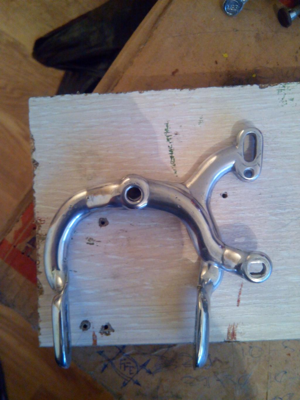

Фигурная шайба держатель пружины припаяна к оси, покрытие оцинковка, чистить только механически можно.
Ну как знал :) Спасибо. Буду заниматься ручным трудом.
Вот тоже результат ручного труда :)

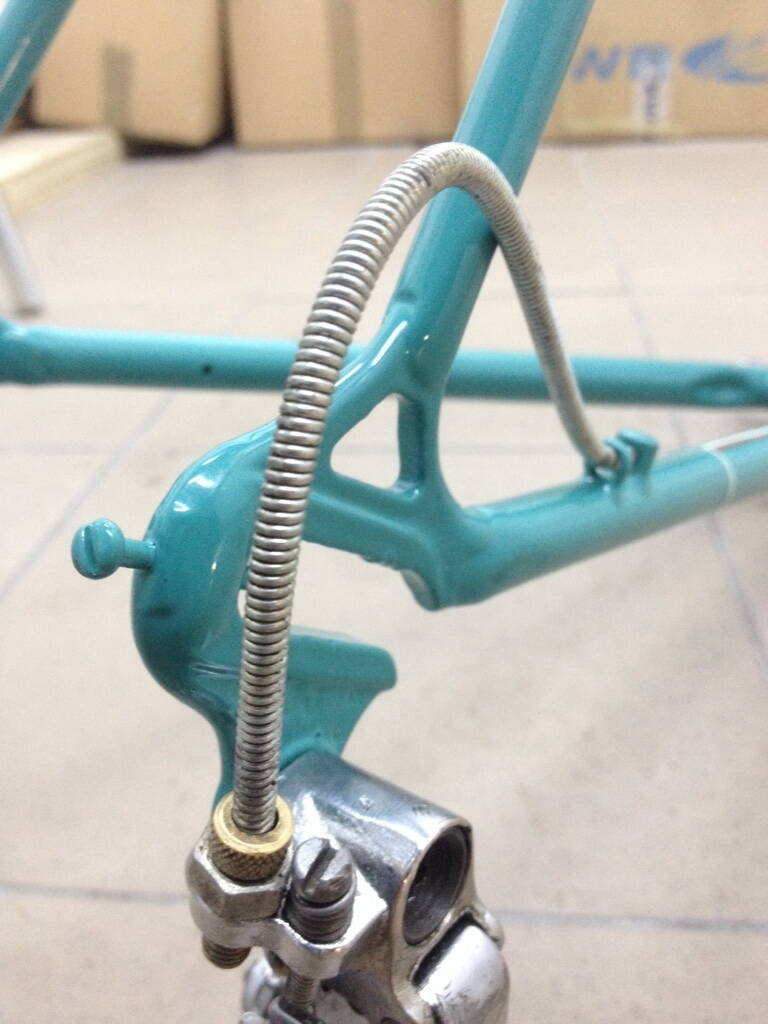

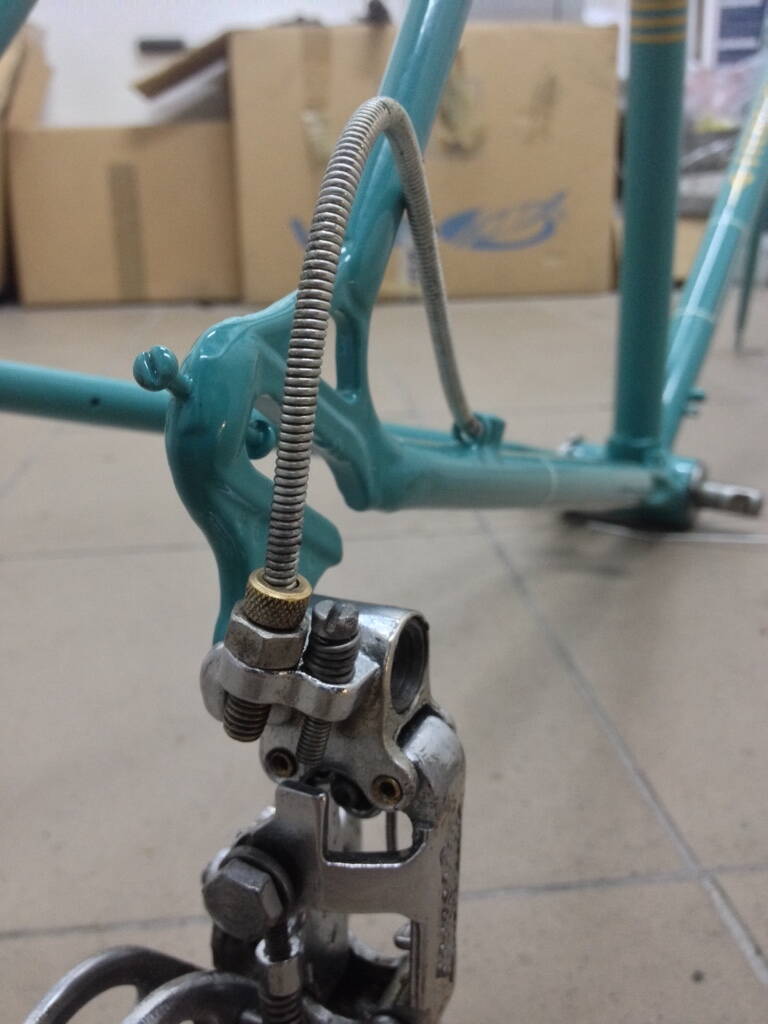

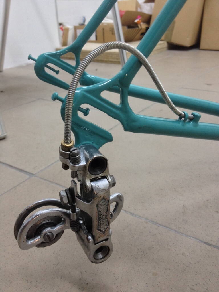

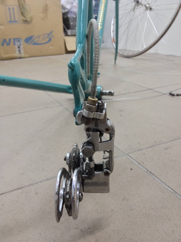

ImageUploadedByTapatalk1431586891.612629.jpg [ 196.24 КБ | Просмотров: 1335 ]
ImageUploadedByTapatalk1431586875.187956.jpg [ 214.79 КБ | Просмотров: 1335 ]
ImageUploadedByTapatalk1431586857.761234.jpg [ 183.02 КБ | Просмотров: 1335 ]
ImageUploadedByTapatalk1431586839.814086.jpg [ 218.31 КБ | Просмотров: 1335 ]

Brovarec а зачем винты с дропами закрасил :(

а шоп резьбу сохранить в этих самых дропах ;)

Я думаю там вполне можно было бы метчиком просто прогнать после покраски.....

Volosaty, ну да и я о том же, а ща крутанет винтик и сразу скол появится :(
Можно перед откручиванием винтика на всякий случай канцелярским ножом по кругу пройтись и надрезать краску. А может я зря переживаю.
СообщениеДобавлено: 14.05.2015 13:12
За крашенный винт из дропа будет сложно выкрутить (если вообще получится, надо изначально почистить резьбу винта от краски), я на своем Чемпионе вставил в дропы подходящие по диаметру стерженьки, но всё равно резьбу потом прогонял метчиком.
