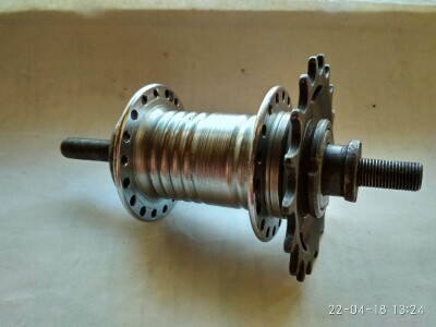

СообщениеДобавлено: 22.04.2018 14:27
Сообщения: 857
Город: Криндачiвка ,
Зарегистрирован:11.08.2013
Жалкая копия)
Комментарий к файлу: ...
IMG_20180422_133015.jpg [ 58.81 КБ | Просмотров: 36916 ]

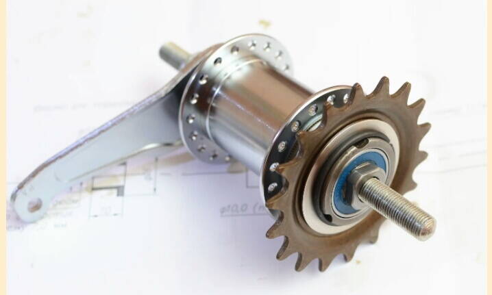

СообщениеДобавлено: 22.04.2018 14:29
Сообщения: 857
Неповторимый оригинал.
IMG_20180422_132448_HDR.jpg [ 831.02 КБ | Просмотров: 36915 ]
