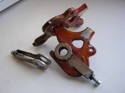

Сообщения: 6025
Зарегистрирован:23.05.2013
Katzman
Когда-то олд скул делал, теперь не знаю.
https://old-school.io.ua/album439173
21069360.jpg [ 123.71 КБ | Просмотров: 3280 ]
 Заголовок сообщения: Re: Оранжевый Surly... O RLY?
СообщениеДобавлено: 22.05.2017 11:59
Сообщения: 11240
из полоски нержи сварганить ограничитель и антипроворотную шайбу. 2-в-1. с загибом за дроп и отверстием для ограничительного винта.
