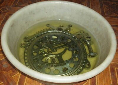

Даже если хромированная деталь выглядит очень ржавой (хоть бы обода и руль на Трофейном - до и после), не обязательно там нарушено покрытие. Дело в том, что хром твёрдый, но пористый. Туда попадает вода и воздух сквозь поры, сталь ржавеет. Т.к. продукты коррозии занимают больший объём, чем сама сталь, эта ржавчина через поры лезет наружу. Вид в итоге получается страшный.
Если покрытие при этом не нарушено, его вполне можно восстановить. Моем деталь в средстве для мытья посуды, растворяем пакетик 25 г лимонной кислоты литра на 2 воды, и погружаем туда деталь на сутки-двое. Иногда можно помешивать, вынимать деталь и обтирать её тряпочкой. Потом полезно полирнуть пастой ГОИ.
Если в покрытии есть отслоившиеся дыры - понятно, ничего не получится. Только понятно это становится после обработки. Бывает, деталь выглядит безнадёжно - очень много аж спёкшейся ржавчины по всей поверхности, а после обработки - лучше новой. Я любые, даже безнадёжные детали обрабатываю лимонной кислотой, и только потом отбраковываю.
Других кислот не пробовал - ни к чему. Они дороже, не продаются в соседнем гастрономе, и если лимонная не помогла - другие не спасут.
Крупные детали обматываю тряпками, пропитываю раствором (иногда добавляя), сверху заматываю полиэтиленом. Для ободов выкапываю ямку на даче, застилаю полиэтиленом, ставлю обод в ямку и проворачиваю иногда. Раз выкопал круглую яму, точнее кольцевую - тоже норм.
UPD Оцинкованые детали так очищаются ДО ГОЛОЙ СТАЛИ, причём довольно быстро.

Спасибо, познавательно. Но у меня к сожалению хром в дырках :(

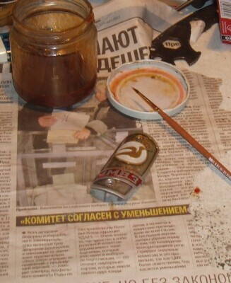

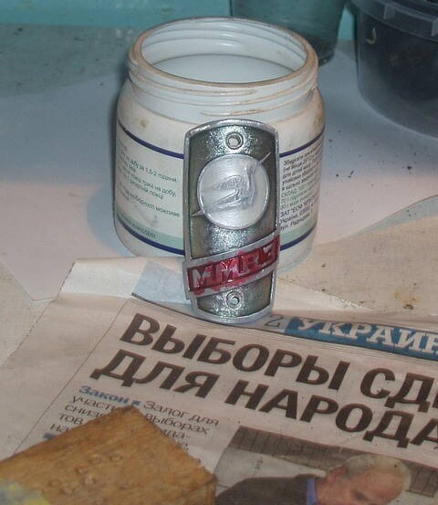

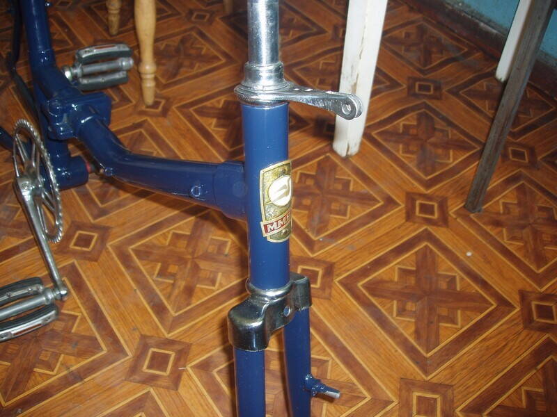

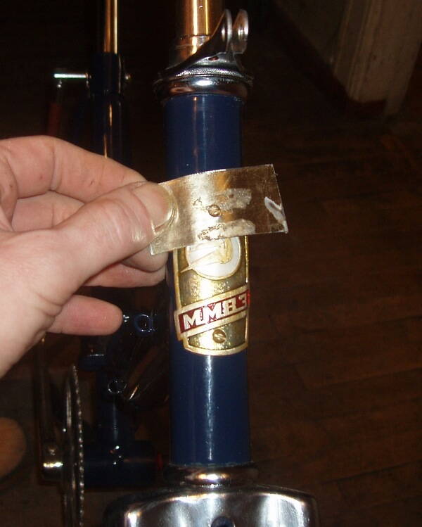

Повозился с мелочами на ностальгический складной "Минск" для друга. Эмблему мы смогли добыть позднего образца - некрашеную, просто штампованую алюминьку. Решил разрисовать под начало 1980-х. Сначала лаками для ногтей:
P1010248.JPG [ 82.88 КБ | Просмотров: 13214 ]
Потом места, где лака быть не должно, отмыл растворителем. После этого покрыл их лаком на шеллаке. Эти материалы позволяют легко исправлять ошибки - лак для ногтей растворителем 647, гуммилак - спиртом. Причём спирт уже не трогает нитролак.
P1010254.JPG [ 98.43 КБ | Просмотров: 13214 ]

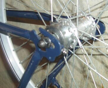

В раме нарезал резьбу М3, и эмблему прикрутил латунными винтами на клею БФ-6 (медицинский из аптеки). Чтобы это было похоже на заклёпки, головки винтов опилил и отшлифовал. Напильником и наждачкой работал через маску - кусок жести с отверстием по диаметру головки винта - так сберёг покрытие шильдика.
P1010255.JPG [ 110.53 КБ | Просмотров: 13214 ]
P1010256.JPG [ 142.26 КБ | Просмотров: 13214 ]

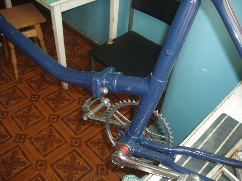

В складном узле решил отказаться от хитрого минского болта с ручкой - их сложно найти не сломаные и непокоцаные - в пользу нержавеющего болта. Для этого пришлось перерезать резьбу с мелким шагом на обычную М10.
P1010257.JPG [ 145.41 КБ | Просмотров: 13214 ]
P1010258.JPG [ 135.85 КБ | Просмотров: 13214 ]

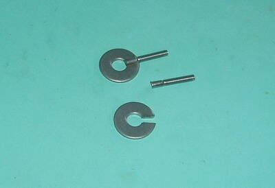

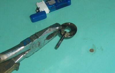

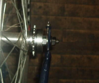

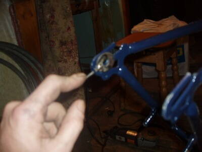

На правую сторону сделал натяжитель цепи. Дело в том, что если я затягиваю гайку, чтобы цепь не ползла, не каждый её потом может открутить. К тому же "жуются" дропы. Поэтому- натяжитель. Слева он не очень нужен, поэтому только со стороны цепи.
Долго выбирал конструкцию под косые дропы, додумался до этой. Раму пришлось слегка доработать - припаять ушко. Материал натяжителей - нержавеющие болты М5 и широкие шайбы М10, пайка серебром на пропане с воздухом. На картинках два натяжителя - это на два разных вела. Контргайка будет :). Пару фоток нечёткие - лень переснимать, итак всё понятно :D

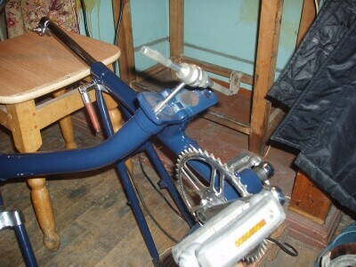

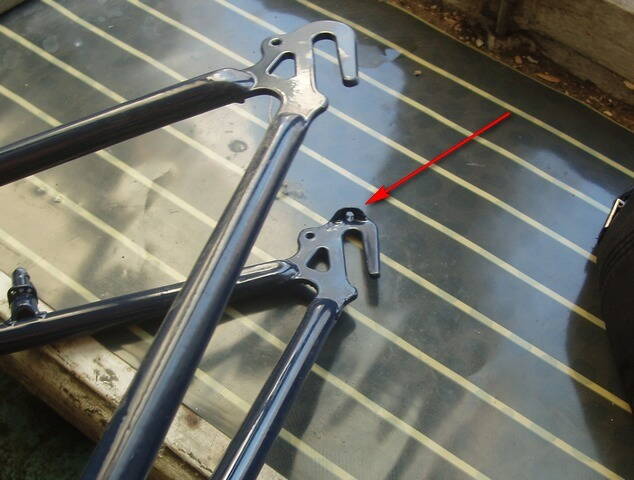

Вот тут немного лучше видно. Да, такое можно делать электросваркой, причём хоть на СЗ (если не жалко) - даже на нём дропы из обычной углеродистой стали.

kisa
За натяжитель,зря паял к раме ухо,взял бы железячку - типа широкой 2см буквы П,проделал в спинке отверстие под болт и все,она заходит на дроп разрезом и регулируется гайкой, легко снимать колесо если надо,а с твоей надо гайку откручивать до упора. Насчет чистки хрома,делаю дегризером ,зубной щеткой и стальной ватой,за час ржавый вел становится как новый,все хромированные детали и римы.
СообщениеДобавлено: 04.02.2014 16:49
pitbrit
Знаю я эту систему с П-образной железякой - не пропёрло, колхозом прёт. Так аккуратнее и незаметнее. Не каждый день то колесо снимать.
