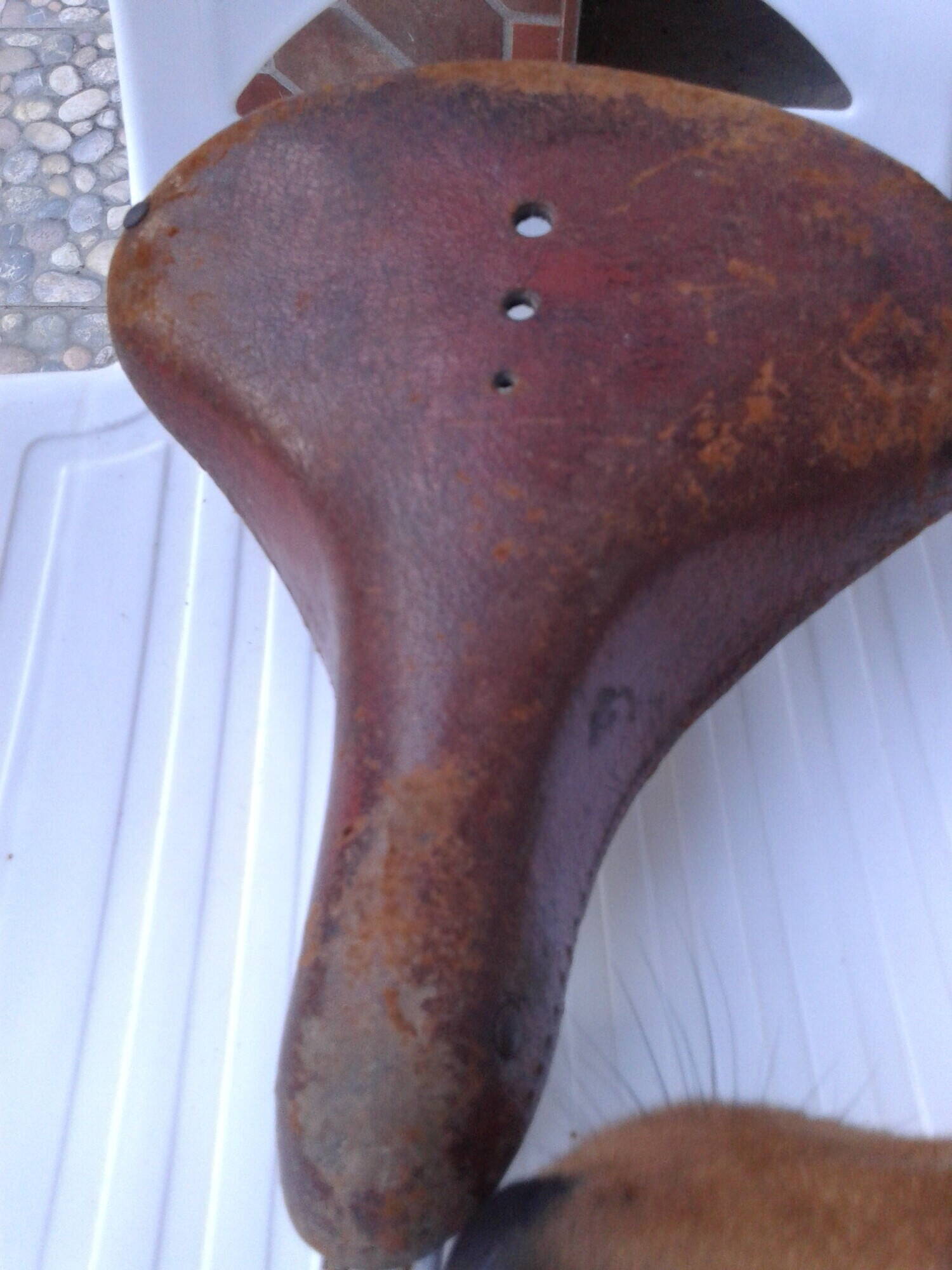

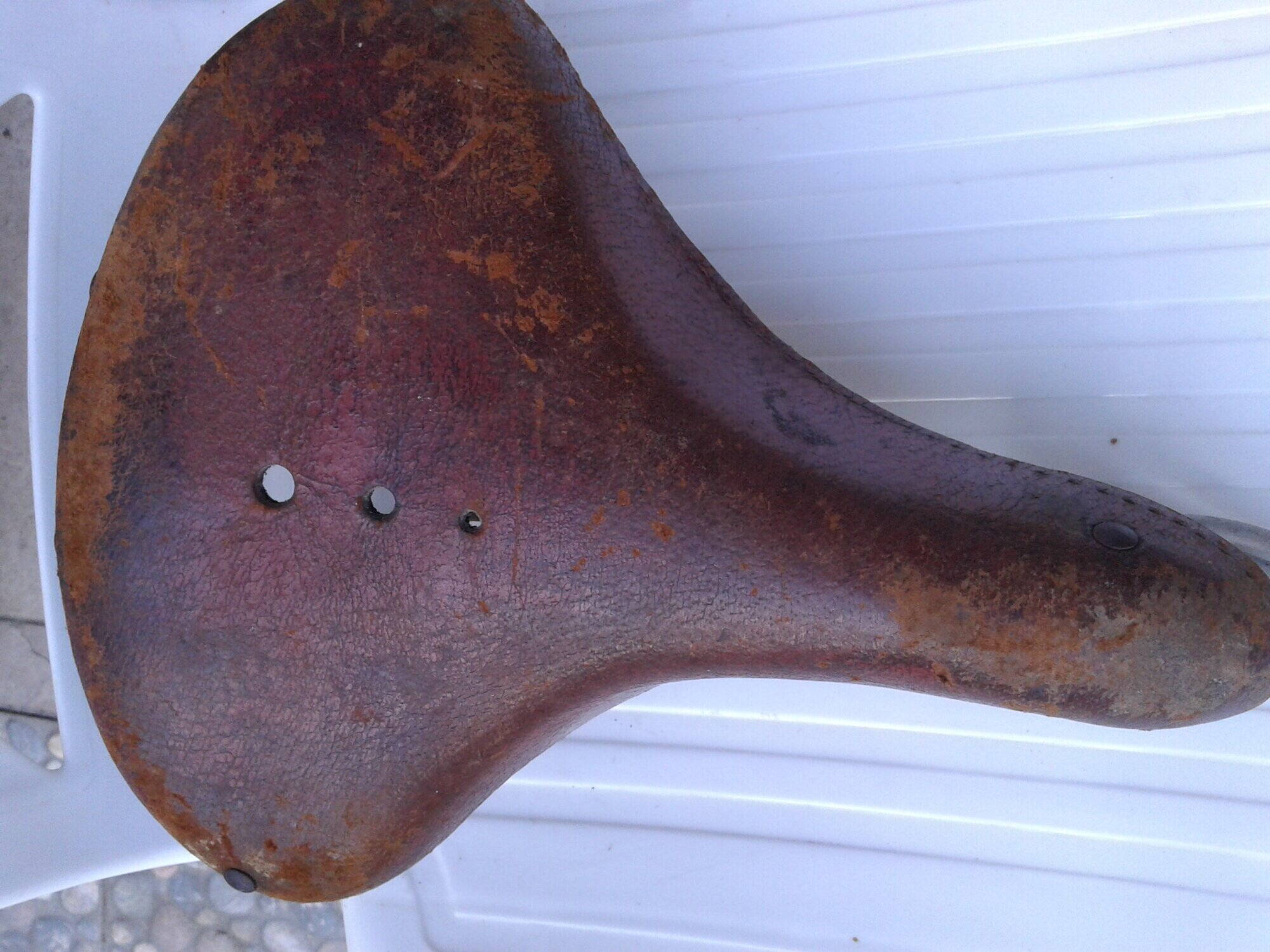

Виноват. Перемерял пружину - 10см.
Пару еще вопросов. Вот внешний вид сидухи.(фото 1,2) На ощупь не пересохшая, не дубовая. Стоит ли снимать краску?
Или можно чем то жирно смягчающим натереть?

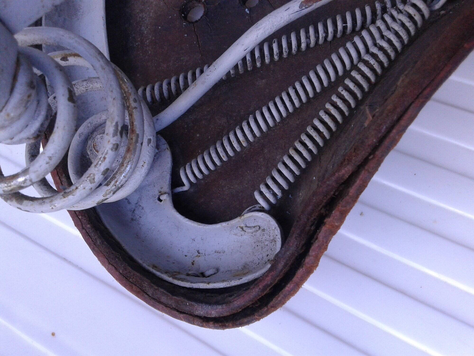

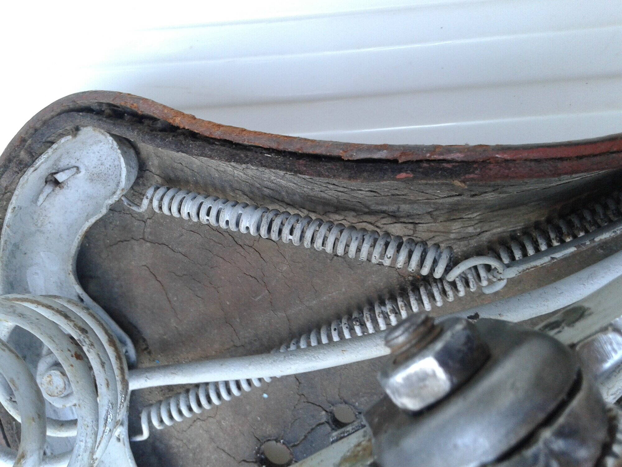

Сидуха двухслойная. В пару местах строчки нет. и слои разошлись(фото 3,4). Можно ли просто склеить? И можно ли если что поставить обычные заклепки в местах где планирую проклеивать строительным заклепочником? Внешний вид заклепок не волнует.

Краску снимать не стоит. Как новое оно всё-равно не станет, а без краски голая кожа только начнёт сильнее красить штаны коричневым :smile: А так оно и выглядит относительно нормально, в духе "опять скрипит потертое седло" . Тертая, состаренная кожа это отдельный шик.
Намазать никогда не помешает, но не слишком жирным, например ходят слухи что от касторки кожа слишком размягчается и растягивается.
Проклеить стоит. Заклёпками забить можно. Хоть степлером можно :D Но как поведёт себя старая кожа, что она перенесла в прошлой жизни и не начнёт ли рваться по точкам концентрации напряжений в виде заклёпок этого наверняка никто не скажет.
Можно в принципе ничего с ним и не делать, катать как есть, но лучше таки прошить. Там делов - шило, нитка две иглы, техника так и называется "шов в две иглы". Делов быстрее чем клепать.

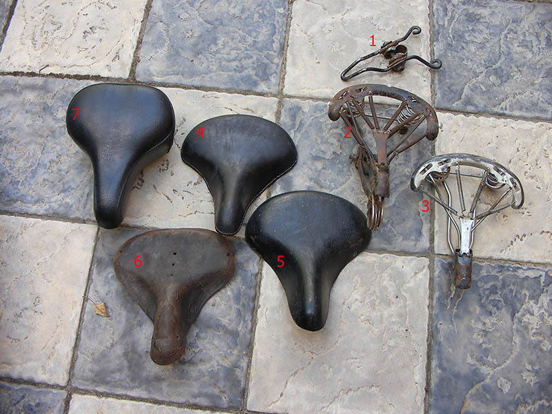

вот вся "коллекция":
SANY0129.JPG [ 136.5 КБ | Просмотров: 4999 ]
Есть две живых рамки по типу N 3 и одна убитая N 2. N 7 - два кетайских седла из шкуры молодого дермантина.
N 4 и 5 - две новых шкурки. Одна уже покрашена (по козлячьи) и прошита, а другая пока в девственном виде.
N 6 - подъубитая шкурка, наверное на выброс.

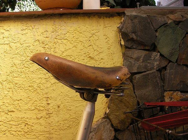

А вот это седло, что купил тут по ссылке:
SANY0128.JPG [ 78.37 КБ | Просмотров: 4999 ]
как бы совсем ничего, но скрипит.
Теперь у меня появилось мысля собрать себе седло на рамке по типу N 2. Но она шибко уделана.
Две новых шкурки достаточно сильно отличаются по размеру:
https://www.youtube.com/watch?v=iiuzvA7 ... e=youtu.be
Отсюда возникает вопрос к гуру:
А если из двух склеить одну, толщиной около 9мм ? А потом одеть ее на рамку по типу 2.
Вот только удастся ли эту рамку востановить ...
Там поломана передняя пружина и покорежена задняя основа.
В сумме есть три рамки из которых хотелось бы собрать два нормальных седла. Как правильно - не знаю.
