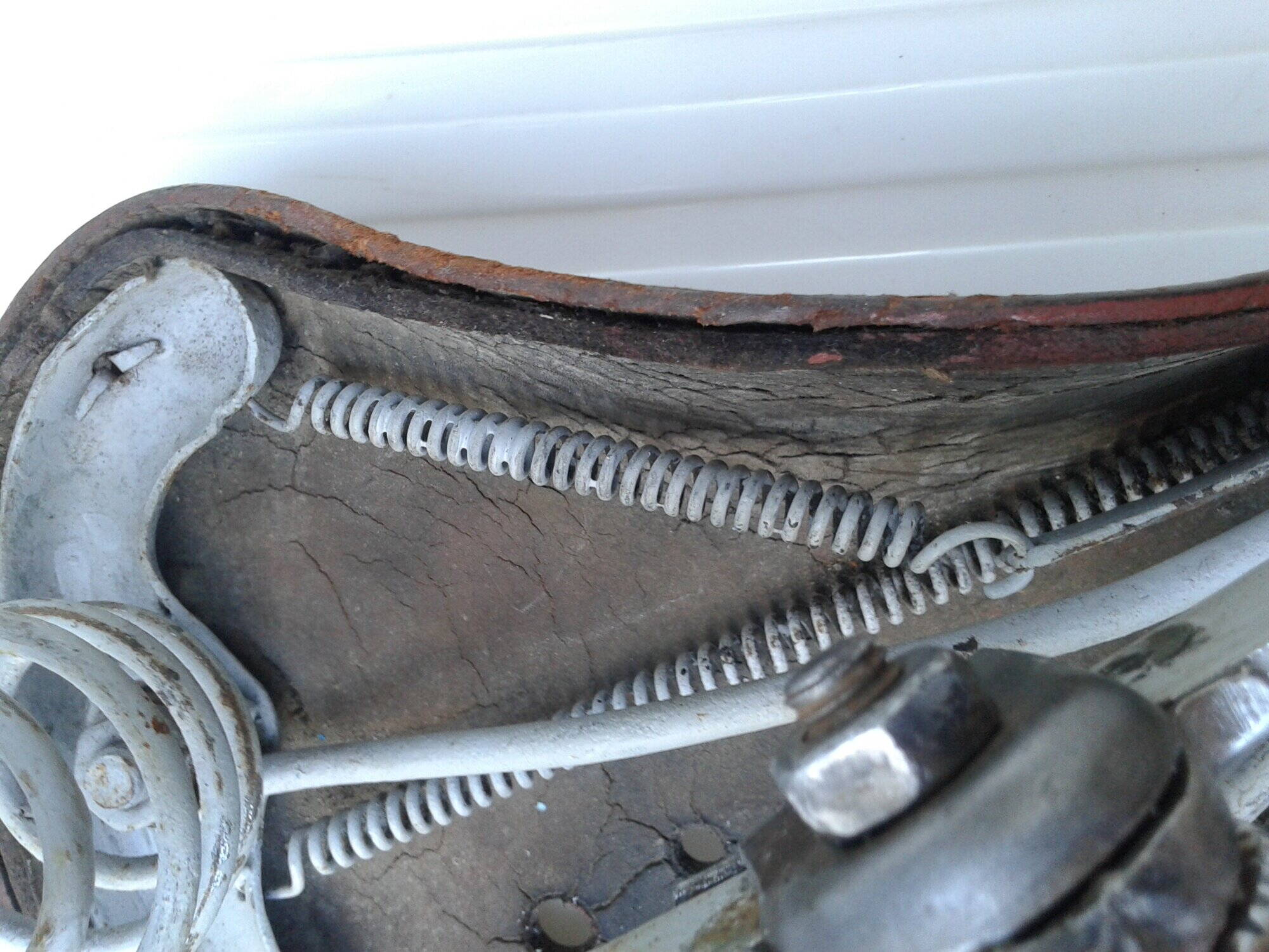

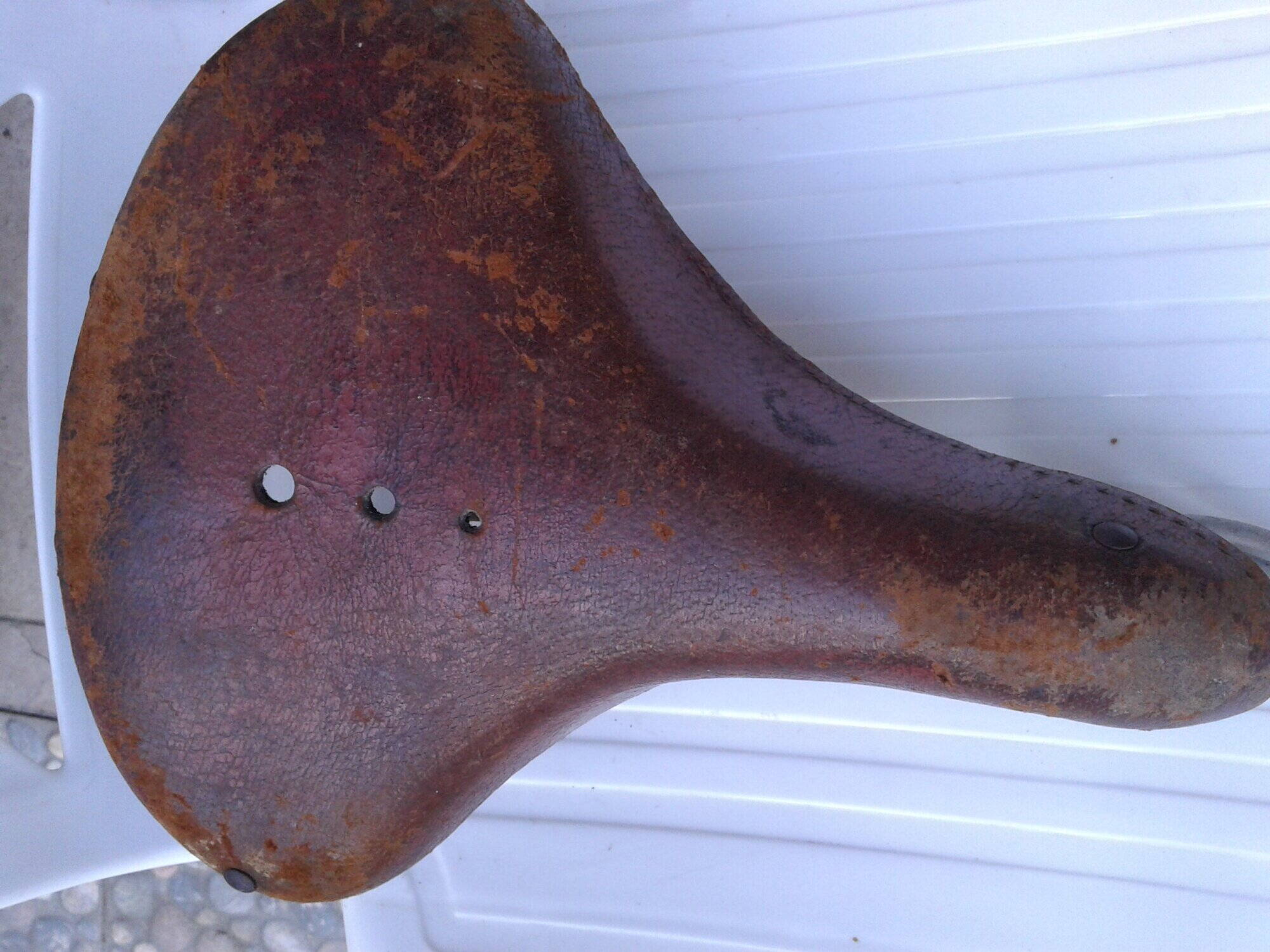

Пару еще вопросов. Вот внешний вид сидухи.(фото 1,2) На ощупь не пересохшая, не дубовая. Стоит ли снимать краску?
Или можно чем то жирно смягчающим натереть?
Сидуха двухслойная. В пару местах строчки нет. и слои разошлись(фото 3,4). Можно ли просто склеить? И можно ли если что поставить обычные заклепки в местах где планирую проклеивать строительным заклепочником? Внешний вид заклепок не волнует.

Краску снимать не стоит. Как новое оно всё-равно не станет, а без краски голая кожа только начнёт сильнее красить штаны коричневым :smile: А так оно и выглядит относительно нормально, в духе "опять скрипит потертое седло" . Тертая, состаренная кожа это отдельный шик.
Намазать никогда не помешает, но не слишком жирным, например ходят слухи что от касторки кожа слишком размягчается и растягивается.
Проклеить стоит. Заклёпками забить можно. Хоть степлером можно :D Но как поведёт себя старая кожа, что она перенесла в прошлой жизни и не начнёт ли рваться по точкам концентрации напряжений в виде заклёпок этого наверняка никто не скажет.
Можно в принципе ничего с ним и не делать, катать как есть, но лучше таки прошить. Там делов - шило, нитка две иглы, техника так и называется "шов в две иглы". Делов быстрее чем клепать.
