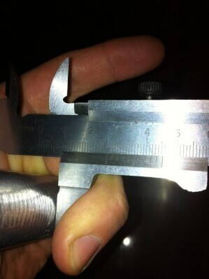

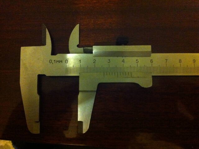

Рама в селе, не знаю когда до неё доеду. Подседел с неё здесь- он по диаметру немного пляшет в разных местах.
Ну явно не 26,2 может слухи подтвердятся ??? :wink:
Комментарий к файлу: За качество фото вибачайте...

26,4

а сколько надо?

якщо підсидел люмінявий, то спокійно знімається (сам підігнав за 2 неповних години роботи) шкуркою до потрібного розміру, але бажано мати велосипед під рукою, аби не перестаратися )))

Остаётся только гадать, надо раму притаранить тогда станет окончательно ясно. Если этот 26.4 спокойно (почти со свистом) становится и снимается, то склонен думать что в оригинале на этой раме должен стоять 26,6 . А там ХЗ ? :smile:

я як робив? поміряв отвір труби - наче 26, але хз, взяв підсидел 26,2 (про всяк випадок) та шкуркою знімав поки глагол зі скрипом не встав на місце. а отак, заочно ловити розміри... я б не наважився!
