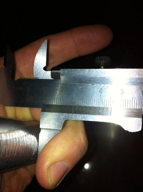

У меня вполне добротный штангель.
Диаметр моего старого подседела 26,4 мм в некоторых местах 26,5 мм, думаю что в оригинале 26,6. Скорее всего полировался уже не один раз.
Спасибо за ликбез :wink:

СообщениеДобавлено: 10.02.2016 12:40
Сообщения: 12
Зарегистрирован:06.01.2016
Евгений76 писал(а):
Unusual Lucky про штангени розводити не буду, а от підсідел на СЗ 26,2 мм рівно. Але це на нікопольських трубах. Ходять слухи про труби рейнольдс чи ішивато, там може бути і 26,6 мм і 27,2. Особисто такого не зустрічав, тому і написав - слухі. З того, що бачив на СШ і СЗ на ХВЗ хоч все і було стандартизовано, але шутнікі були і там. Всяке попадається.
Рама в селе, не знаю когда до неё доеду. Подседел с неё здесь- он по диаметру немного пляшет в разных местах.
Ну явно не 26,2 может слухи подтвердятся ??? :wink:
Комментарий к файлу: За качество фото вибачайте...
IMG_3261.JPG [ 86.9 КБ | Просмотров: 2698 ]
IMG_3262.JPG [ 93.9 КБ | Просмотров: 2698 ]
СообщениеДобавлено: 10.02.2016 12:42
Сообщения: 1421
Изображения: 215
Зарегистрирован:09.05.2015
26,4

СообщениеДобавлено: 10.02.2016 13:02
Сообщения: 12
Грга Питич
Остаётся только гадать, надо раму притаранить тогда станет окончательно ясно. Если этот 26.4 спокойно (почти со свистом) становится и снимается, то склонен думать что в оригинале на этой раме должен стоять 26,6 . А там ХЗ ? :smile:
СообщениеДобавлено: 10.02.2016 13:06
Сообщения: 1421
Изображения: 215
Unusual Lucky
я як робив? поміряв отвір труби - наче 26, але хз, взяв підсидел 26,2 (про всяк випадок) та шкуркою знімав поки глагол зі скрипом не встав на місце. а отак, заочно ловити розміри... я б не наважився!
