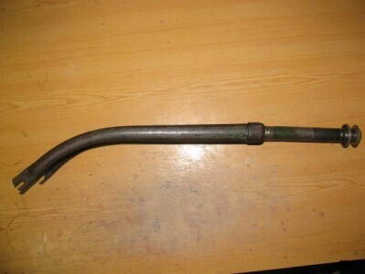

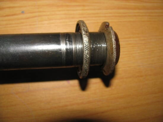

Хорошо бы ещё параметры резьбы на этой вилке знать.. причём в данном случае не "мне любопытно", а именно хорошо бы знать :D Стандартная-нестандартная - не совсем корректное деление. Стандарты разные. А ещё профилем зуба отличаются - там угол разный бывает... Но это уж точно фигня на фоне остального. http://ru.wikipedia.org/wiki/Резьба

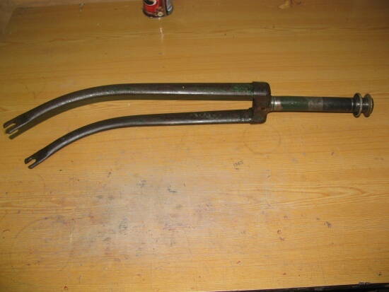

Антон, ПЛИЗ, померьте диаметр и длину штока на вашей вилке!!! Вроде возникает на горизонте аналогичная но с метрической резьбой и КОЛЬЦОМ. Попытаюсь для Вас цапнуть, если по этим параметрам подойдет.
Здравствуйте Влад! Длина штока 183 мм, диаметр штока 35 мм, там где резьба немного меньше.
Если на вилке будут гайки (кольца для шариков у меня есть), если длина штока подойдет, то можно просто поставить кольца на вилку с гайками и собрать фрейм. Я даже мерял кольца на обычную ХВЗ вилку - они туда становятся. Вот, если бы не было этих колец, то тогда было бы совсем плохо - конфигурация рулевого стакана такая, что туда ничего другого не втулить. Я уже даже думал , что ежели совсем плохо будет, втулю вилку с верхними гайками от обычного дорожника с родными кольцами-подшибниками для шариков.

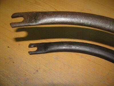

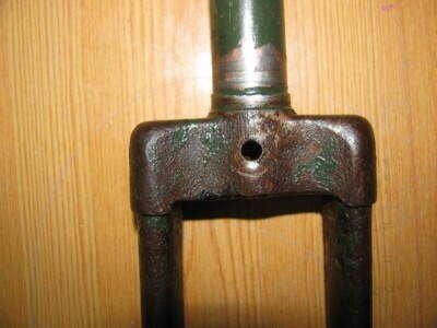

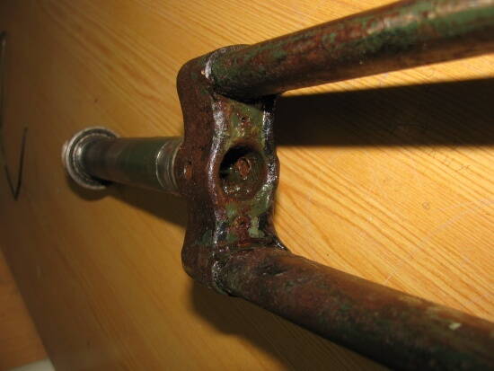

Vidok писал(а):

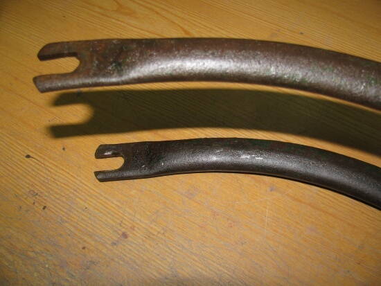

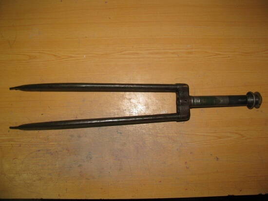

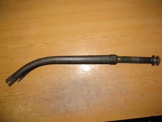

Антон, сгонял, глянул: шток 182-183, диам.35. По внешнему виду ХВЗшная, аналогичная 39г. - "ноги" потоньше Вашей. Как пойдет? Если - да, буду думать, как элегантней выцыганить... :oops:

ВладК:yes: Муха не сидела :good: И там обычная советская резьба?
Vidok
Вы ж хотели шатунами с "Туристом" махнуться? В любом случае, там резьба советская - можно метчик найти. Да хоть ненужной осью от советской педали - но это немного рискованей.

Влад! Пойдет конечно! :oops:

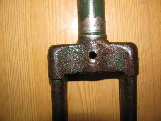

Не, не обычная, я такую уже показывал,Изображение резьба, как на моей вилке - накручивал с нее гайки.

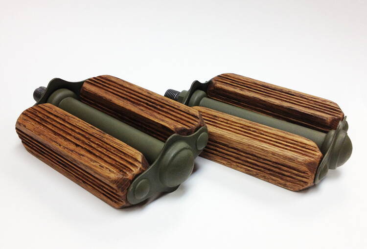

Vidok писал(а):
Есть у меня пару брусков лиственницы 30-ти летней выдержки, возможно придумаю с педальками один трюк... А может так оставлю
:D

Дерево там, где Вы хотите его употребить, по идее используется тик - он требует только механической обработки, и никаких там пропиток и покрытий. У меня на трофейном говнопедали с дубом под лаком (что под рукой было) - естественно, лак вытерся, но там это почти незаметно. А на таких педалях будет некрасиво - много открытой деревянной поверхности. Вот коллега Евгений 76 сделал грипсы из ореха в проваркой в воске - восможно стОит подумать о пропитке воском или льняным маслом. И таки подумать, как защитить эти детали от проворота - если даже фрикционных свойств резины на это не хватает.
