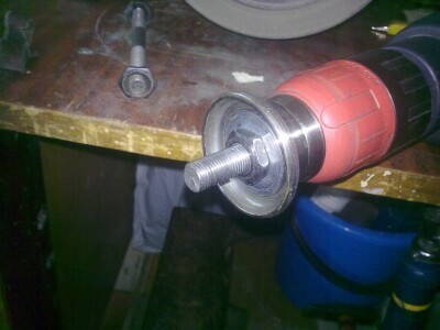

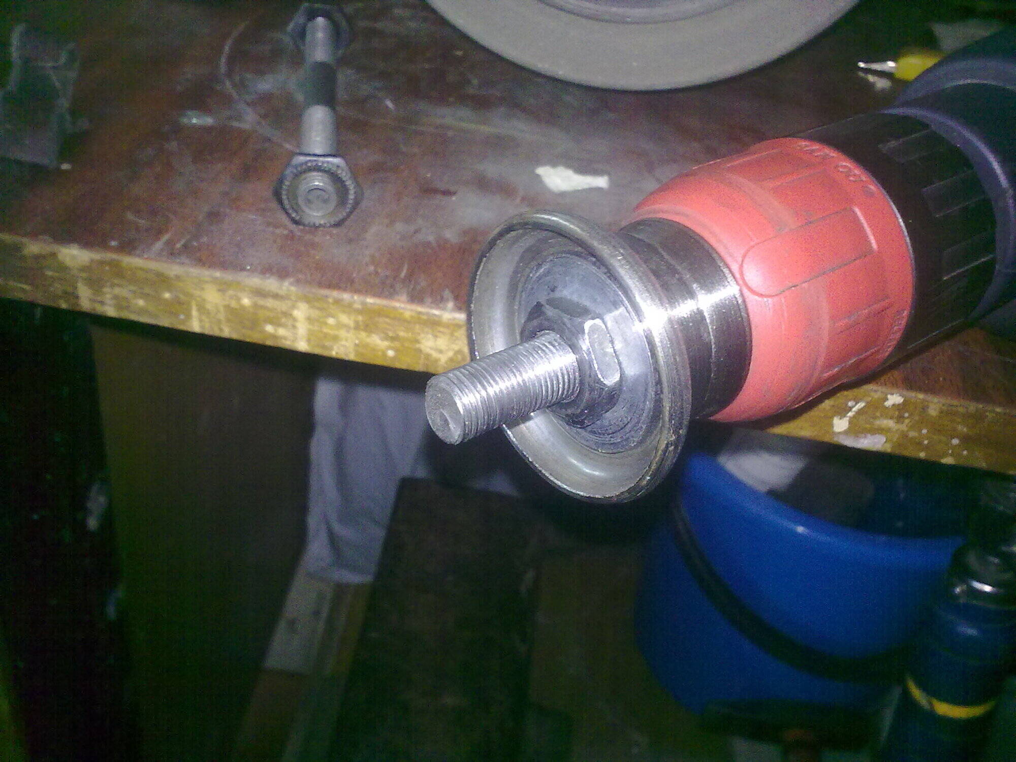

Чашку впрессовывал в подшипник, выводил шариком - насадка для дремеля. При этом чашка вращается вслед за насадкой, но с проскальзываньем. Отлично все выравнивается. Потом на шпильку с шайбами и в дрель на низких оборотах- наждачкой до чистой поверхности.

MWL, благодарю, самое главное - читал я первый пост, давненько, упустил...
bookanir, если чашка рулевой - вставляется в 6006 (внутренний 30мм), чашка задней втулки - 29,4мм - подматывать скотч. Когда насадка вращается прижатая к поверхности качения она за собой вращает чашку. Если держать инструмент не соосно с подшипом, то камень будет стирать сталь...
Вот фото доводки, как закреплено в дрель (2й этап)
