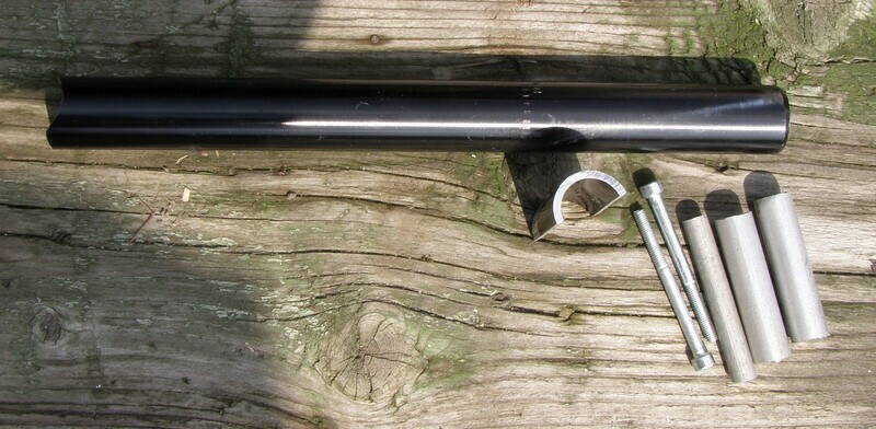

Расскажи о технологии изготовления подсидельного штыря :wink:
и какой там замок современный?

штырь был промышленный, но сильно длинный и замок был с оффсетом - а мне надо было сдвинуть седло еще вперед. я обрезал замок с штыря где-то на 5см, потом распилил вдоль тот 5см остаток штыря - замок выбросил, а половинки использовал в конструкции.
приложил половинку той разрезанной трубы к рельсам седла, отметил где сделать углубления, сделал их надфилями.
потом отметил на штыре выемку под радиус разрезанной трубы, выпилил эту полукруглую выемку полукруглым напильником.
купил на рынке дюралевых прутков - на 10 и 16мм (более подходящих не нашел) - отпилил подходящие кусочки, нарезал резьбы, пропилил канавки под рельсы, чуть поснимал явно лишнее - потом понял, что можно было распилить отрезки прутка на 16 вдоль и использовать эти половинки для прижатия седла к обрезку трубы.
просверлил отверстие на 10 вдоль движения (перпендикулярно пропиленной выемке под кусок трубы), вставил туда кусок прутка на десять. да, еще просверлил в прутке на 10 отверстия под болты. болты купил в метизном магазине.
хочу обратить внимание на отверстие на 10 - его можно просверлить перпендикулярно трубе, а можно вставить штырь на место на велосипеде, затолкать тряпку в штырь, чтобы стружка не сыпалась в раму и просверлить отверстие в штыре параллельно земле. В первом случае на болты при затяжке будет боковая нагрузка, во втором - чутка получше ситуация. Хотя, я попробовал и так и так - седло еще не отпало, слава богу.
