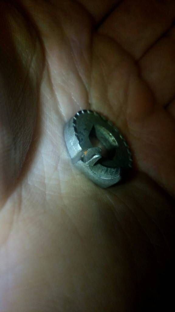

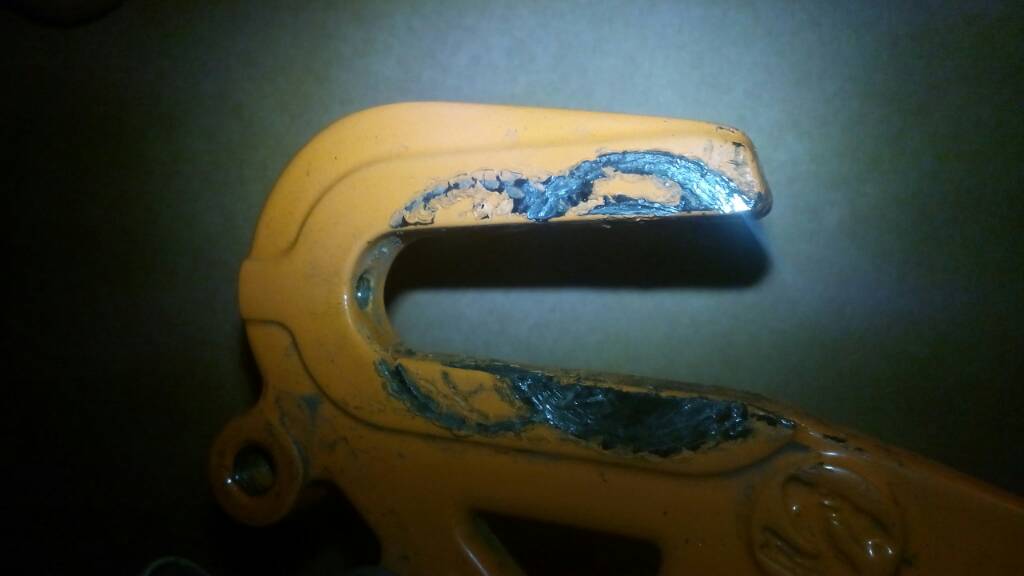

Господа!
Только что случилось ужасное: насмотревшись Киттеля и Демара, разогнул дроп при резком ускорении.
Со стороны цепи стояла сюрлевская шняга, которую присоветовали выше. Она не даёт цепи стягивать ось (и, кстати, успешно с этим справляется), но в ней дырки для оси круглые. А вот с другой стороны осталась родная штурмивская шайба с усом. Вот она и разогнула дроп, слегка покалечившись при этом.
Ну да ладно, шайба у меня есть запасная. Дропаут я согну обратно с помощью U-болта, железяки с дырками и гаек. Но как противодействовать такой беде в будущем?
Гайка оси была затянута до предела походным ключом с ручкой 12 см. Как же затягивают барашками колёса на трековых великах? Там ведь и мощности явно побольше.

Попиарю своё изобретение :smile:
Накладки с обеих сторон дропаута. По сути шайбы на ось с дополнительным болтом. Гайки на оси можно сильно не тянуть, это бережёт резьбу, а болты не жалко их можно тянуть до дури. Нагрузка распределена по всей площади дропа. Пока ни разу ось не сдвигалась и не доставляла проблем. Как поставил так и стоит.
На диагональном дропе (тоже правленый кстати)

Gagarins писал(а):
Хорошо, что не как Саган с Кавендишом
Тогда б я спрашивал советов на другом форуме. Юридическом или медицинском, в зависимости от роли.
Тут два вопроса: как бороться с проворотом оси и как натягивать цепь?

из полосы нержи шириной по отливу дропа (чтоб красиво) выгнуть г-образную шайбу, загнутая часть уже - чтоб входила в дроп, просверлить и напильником довести отверстие до формы оси. Разогнуть дроп комплектной шайбе с усами проще - плечо заметно более выигрышно.

Угу, фигурную дырку под ось. Правда пилить напильником это будет то ещё развлечение :smile:
А натяжитель.. Он сильно нужен вообще? Один на правый дроп, по образцу тех что показывал Кирилл на предыдущей странице. И цеплять то ли за ось то ли за дополнительный болт, смотря что ближе.

Хм, забыл написать тут о реанимации дропа и решении вопроса со сдвигами и проворотами оси.
Дроп согнул с помощью части зажима для троса и гнутой 8 шпильки (родной U-болт оказался с короткими плечами). Гнул вокруг 10 болта, закрученного в дроп.
Сюрлевский натяжок был скопирован и доработан: дырки не круглые, как у оригинальной штуки, а под ось с фасками. Таким образом, применение с двух сторон полностью исключает и проворот, и сдвиг. Натяжки были изготовлены Булем в двух экземплярах из чёрного металла, а затем покрашены порошком в два слоя для защиты от коррозии. По свободе обязательно сфотографирую.
