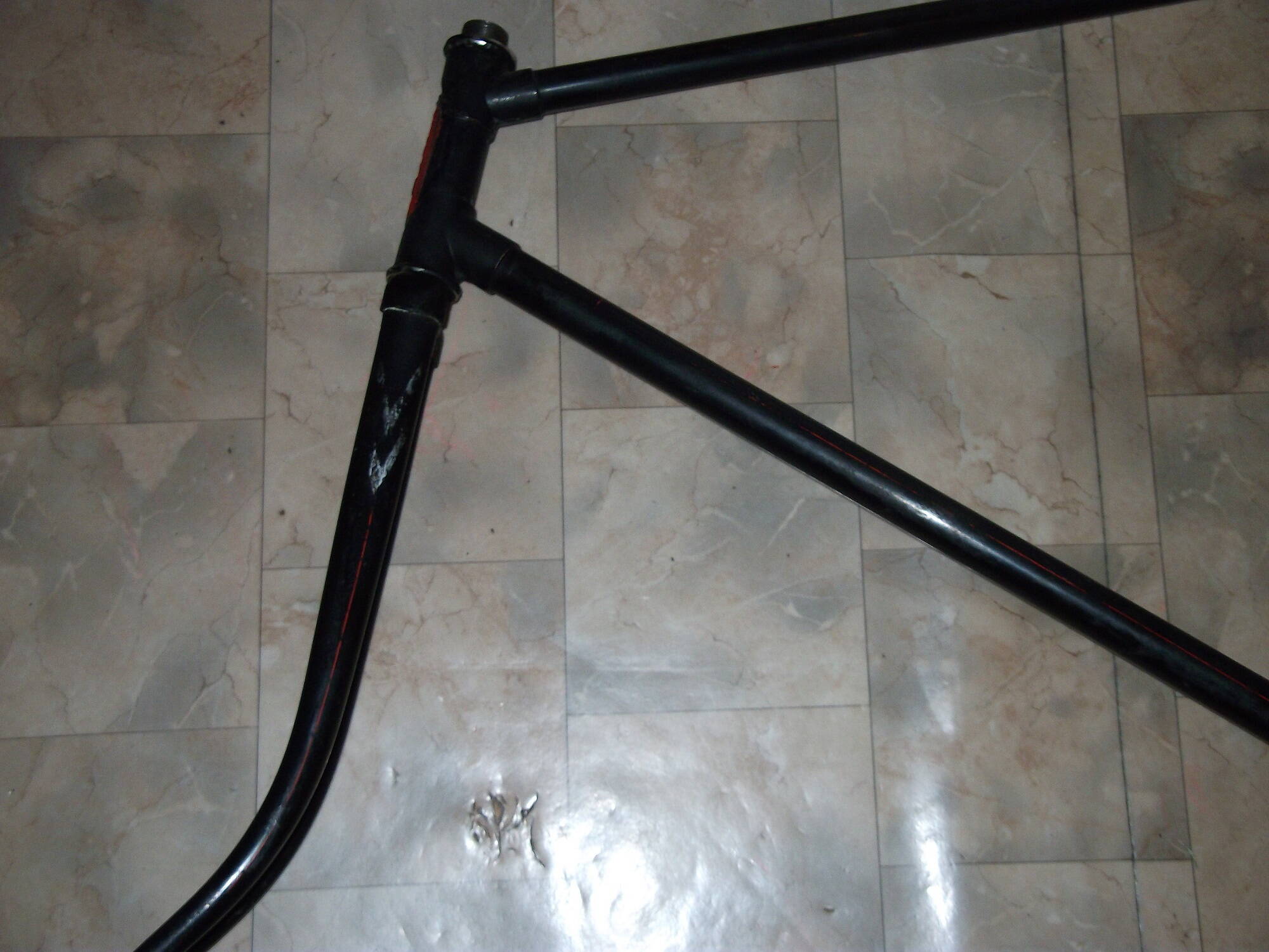

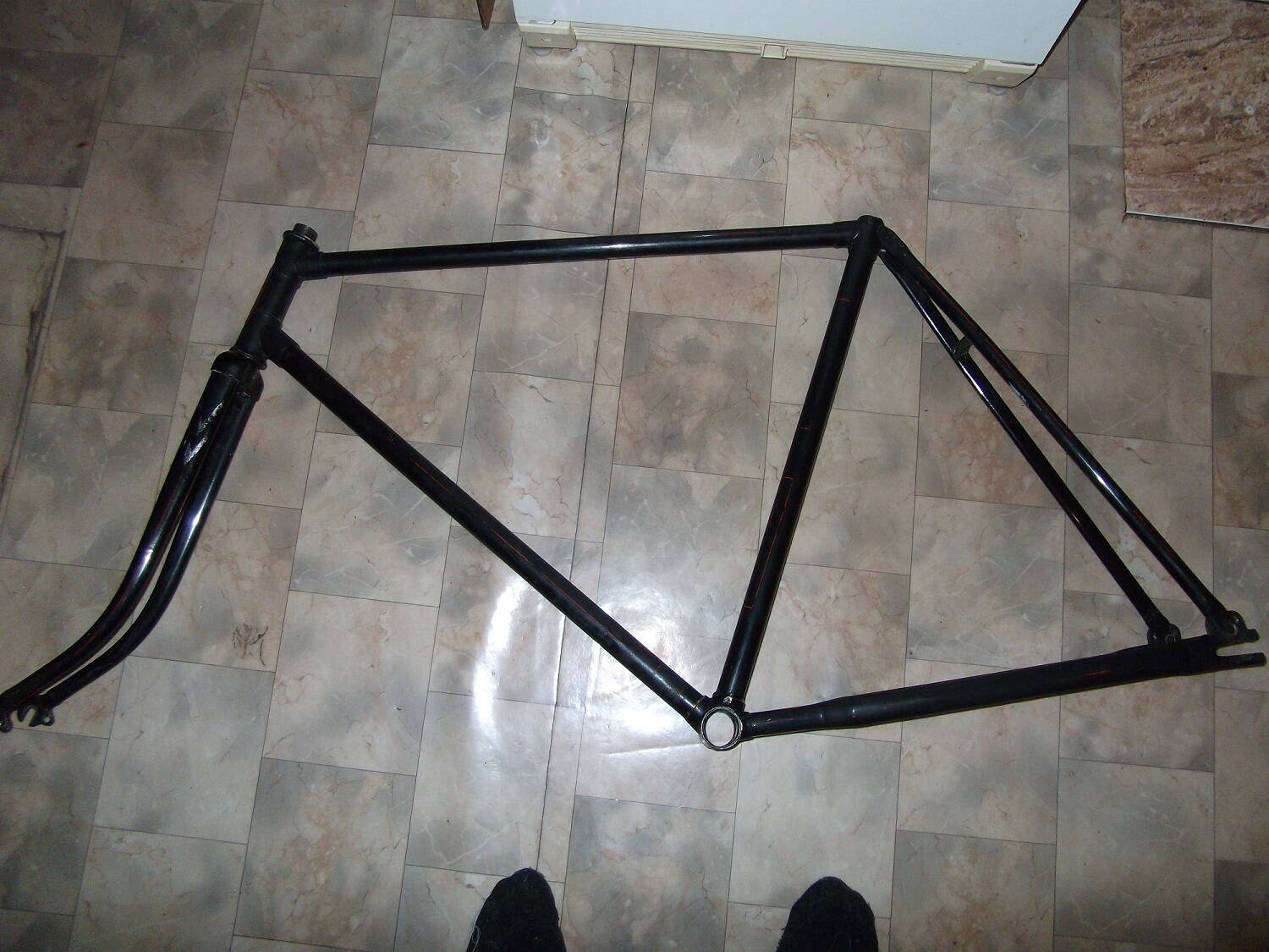

Прошелся наждачкой, с начало 800 потом 1500, полирнул полеролью, Выношу на ваш суд, оставить так или пескоструить и красить порошком (если найду, если не найду то авто краской).
DSCF9014.JPG [ 631.57 КБ | Просмотров: 1768 ]
DSCF9016.JPG [ 849.09 КБ | Просмотров: 1768 ]
Последний раз редактировалось Пе4ник 19.12.2016 22:06, всего редактировалось 1 раз.
СообщениеДобавлено: 19.12.2016 22:04
А фотография где?
