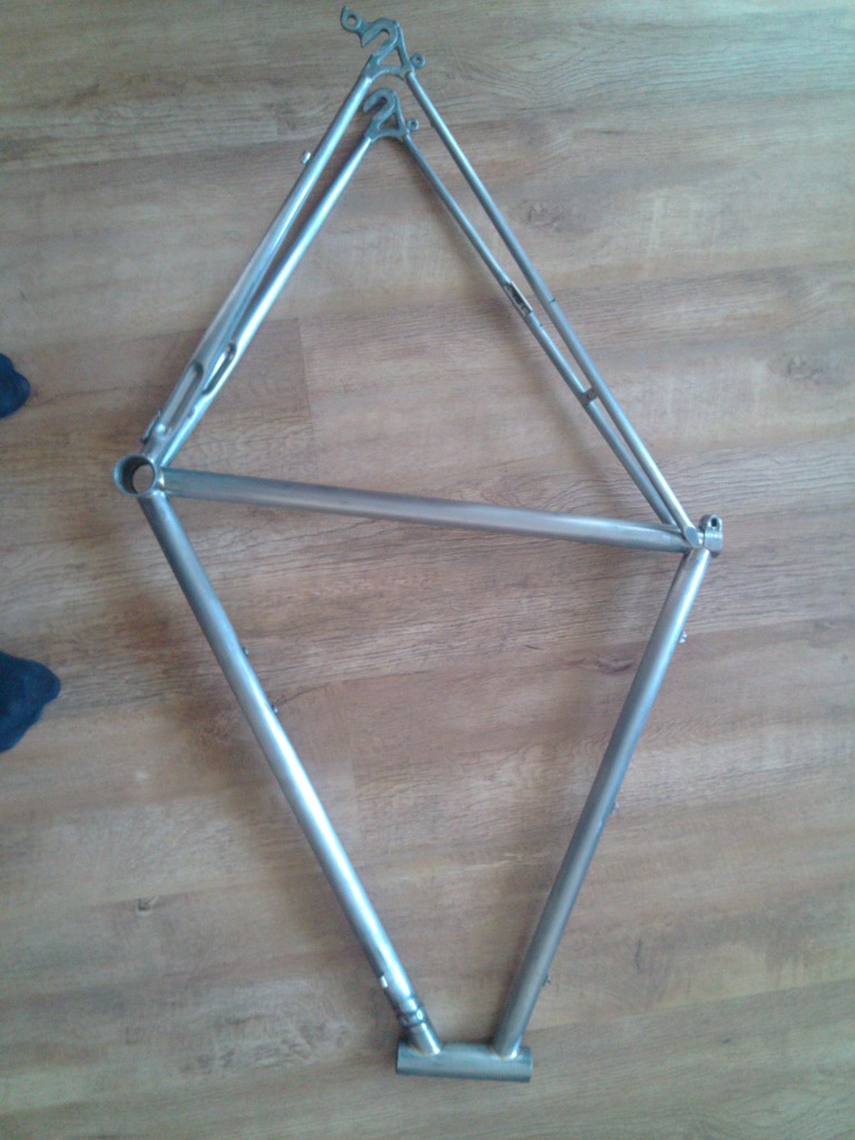

Всем привет, друзья!
Вернулся из отпуска и на майские праздники ездил на дачу.
Убирал краску и выполнял другие намеченные работы по плану.
Что сделано:
  1. Удалено 96% краски. (В месте крепления подножки по центру не удалось полностью убрать)
  2. Примерена вилка на новую раму. (Подходит. 5мм разницы роли не сыграли)
  3. Отмечены места приварки пивот v-brake на заднее колесо.
  4. Привезены купленные запчасти на дачу
Нюансы:
Смывка BODY PAINT REMOVER 700 средне реагирует и снимает автомобильную эмаль. Заводскую покраску удалял так:
1) Намазал смывку
2) Выждал 10 минут
3) Счистил корщеткой краску
Ацетона 2 литра не понадобилось. Нужно максимум литр. После очистки краски смывкой шкурил металл грубой шкуркой.
В планах:
В цеху сточить старую сварку и каким-нибудь образом удалить оставшиеся 3-4% краски.
Отполировать раму от царапин
Подготовить трубку для усиления рамы в месте трещины
Фото:
Рама
Отметки для приварки пивот для v-brake
Место сварки.
Крокодил PEUGEOT Из Архангельска Заходите в гости, рад всем!
