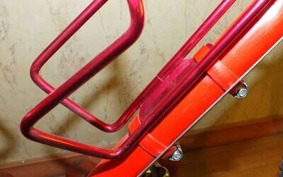

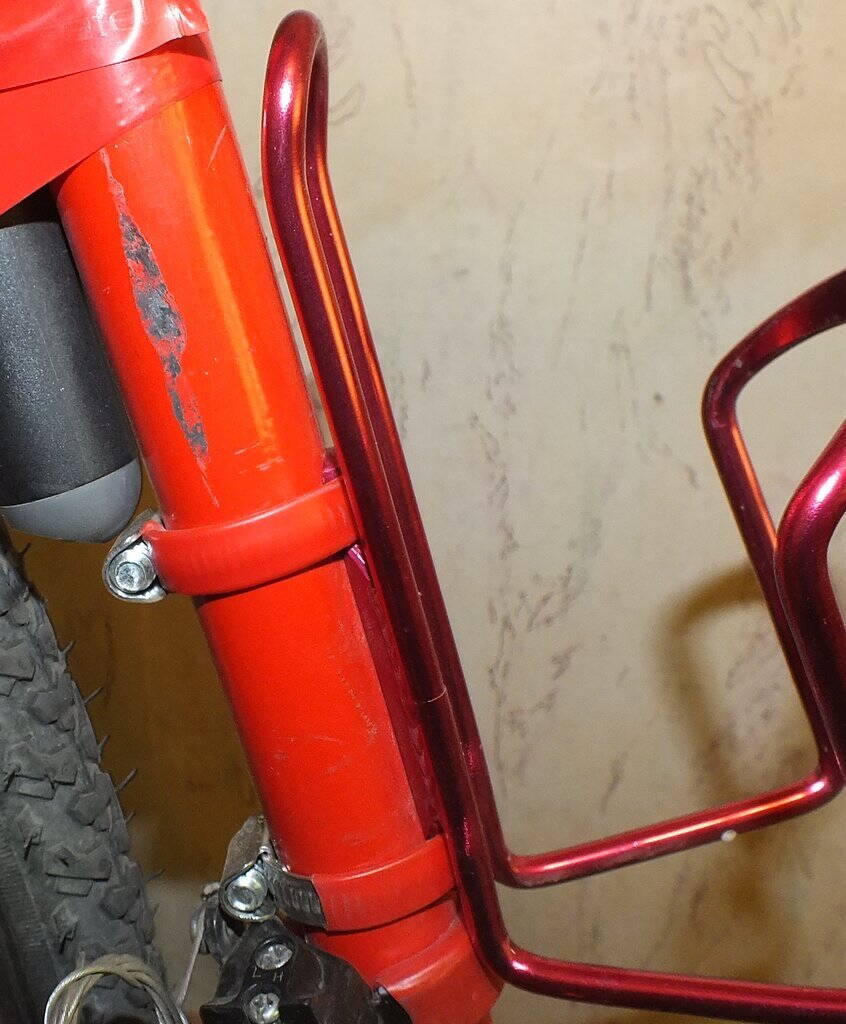

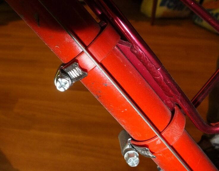

Вот мой вариант. В раме нет отверстий для флягодержателей. Курочить чемпионовскую раму не хотелось.
Сходил в 3 магазина:
1. Вело. Купил 2 простейших флягодержателя, подходящих для крепления хомутами.
2. Метизы. Купил 4 крепежных хомута NORMA из нержавеющей стали.
3. Электро. Термоусадочную трубку красного цвета без маркировок.
С цветом трубки угадал, а флягодержатели пришлось брать какие попались под руку, то бишь не совсем в цвет рамы. Других не было, а предстояло очень дальнее путешествие по жаре.
Результат на фото. Доволен. Попадутся в цвет рамы, поменяю, стоят копейки.
