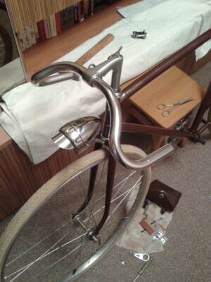

Вот такой городской велосипед получается. :smile: Пока в процессе сборки, холода помешали.
СообщениеДобавлено: 09.02.2014 00:14
Вроде неплохо, но вынос и система не из той песни.
Если систему еще можно оправдать, то вынос на замену.

Про систему уже писал, что совершил "классическую ошибку новичков" :) А вынос остался старый, для городского вела думаю пойдет, стальной правда... хотелось бы полегче...
А какой вынос Вы посоветуете?
СообщениеДобавлено: 09.02.2014 12:34
Сообщения: 1345
Город: Макеевка
Зарегистрирован:28.11.2010
думаю основная претензия к выносу и системе - эстетика.
чтобы вынос был красивым нужно чтобы он либо прямой либо с наклоном вниз + он должен быть тонким для этой рамы.
СообщениеДобавлено: 09.02.2014 14:05
чел прав. Такой пойдёт (например, у меня подобный вот). А вот такой - слишком дебелый, хозяин вела на фотке от него отказывается из-за этого.
Если что, родной вынос СШ-Турист (они отличаются только диаметром под руль) весит 320 г, выглядит вполне прилично. Если такой вес не слишком критичен - тоже пойдёт. Но тот, что на фотке выше - более уместен по дезигну.

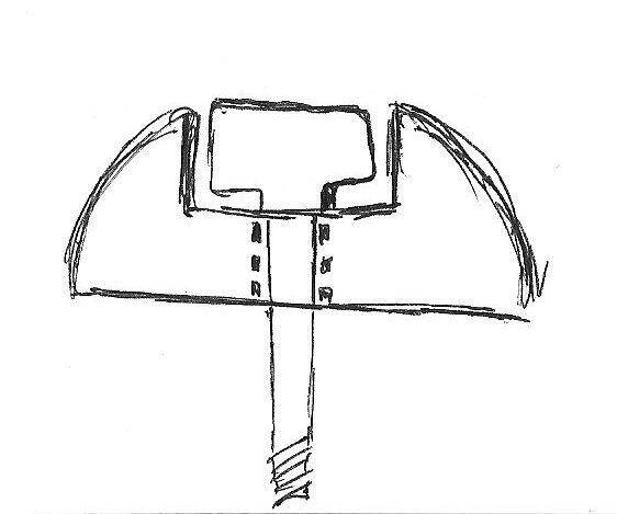

У родного выноса СШ есть один недостаток - головка болта открыта сверху. Если в аварийной ситуации летишь через руль, брюки в районе промежности цепляются за тот болт. А иногда можно повредить и то, что под брюками. Звучит как шутка, но это не шутка. Можно на вынос СШ выточить закругленную толстую шайбочку и использовать болт от того некошерного черного выноса, что теперь стоит на твоем велосипеде, автор.

Ну не знаю... Всегда считал что вынос с минусовым углом ставится на шоссейники, а с плюсом на всякие сити байки. А так как я собираю сити байк то пусть будет плюс, а там в процессе езды станет понятно.
З.Ы. Поставил такой вынос как на фото на второй СШ :)
СообщениеДобавлено: 09.02.2014 15:09
Ну, от выноса (и системы) на чёрном ашаном прёт :twisted:
Если вынос вверх - так вроде такой должен смотреться с гранатой. Заодно его можно вверх ногами поставить при желании - будет ближе к шоссеру.
Если гранату взять серебристую, а вынос типа облегчённый с дырками (а не сплошной головкой), может и смотреться будет не "тяжело".
