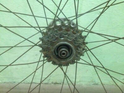

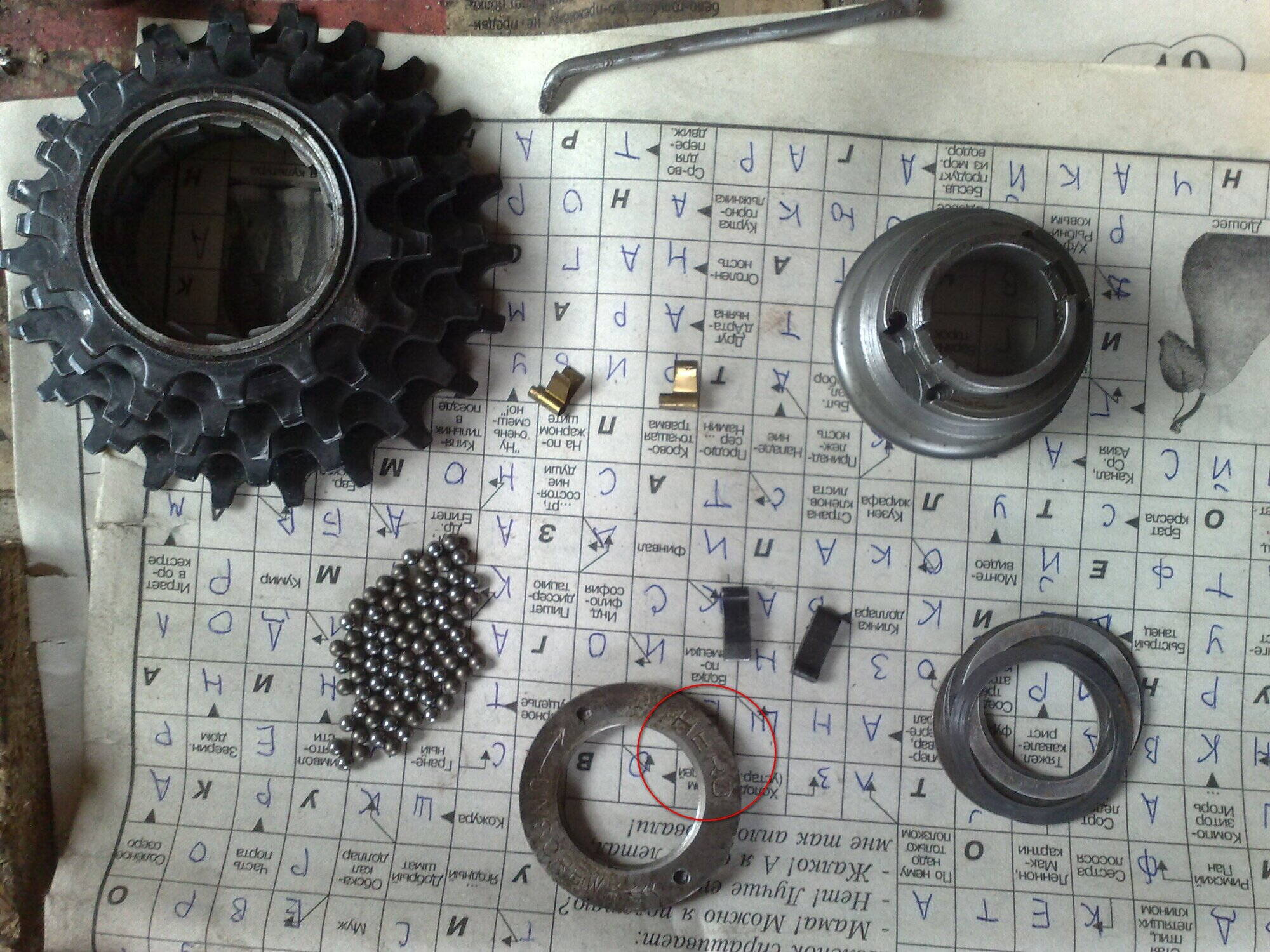

дядюшка_зуэ писал(а):
может просто собаки уже съелись
на фото трещетка новая еще без пробега поэтому такие длинные
Собачки то съелись,они просто немного не такие,вот такая собачка.Изображение

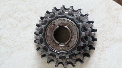

Так это индийская трещётка HERO - такая ставилась на поздние ХВЗ. К такой ремкомплект наврядли есть у нас.
По внешнему виду, похожа на "HERO". Только на тех, что ставились на поздние ХВЗ, обычно присутствует надпись "HERO".
А тут надписи нет...
HERO.jpg [ 25.47 КБ | Просмотров: 2792 ]
 Заголовок сообщения: Re: разобрать звезды трещетки
СообщениеДобавлено: 08.04.2016 13:21
Если со штучки со звёздочками такой - на ёлку похожей, как показал коллега дядюшка_зуэ - открутить такую круглую фигнюшку и положить рядом - надписи на "ёлочке" уже не будет, она окажется отдельно на круглой фигнюшке :yes:
viewtopic.php?f=31&t=111720&start=15#p1689969
27022016396.jpg [ 876.53 КБ | Просмотров: 2788 ]

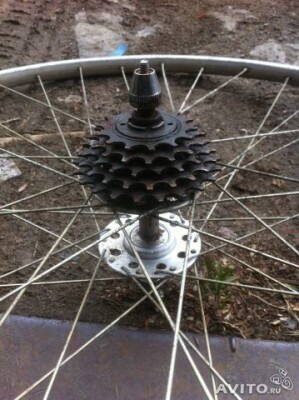

Знатоки, вот фото трех втулок и все ХВЗ?
И какой смысл был менять конструкцию трещеток???

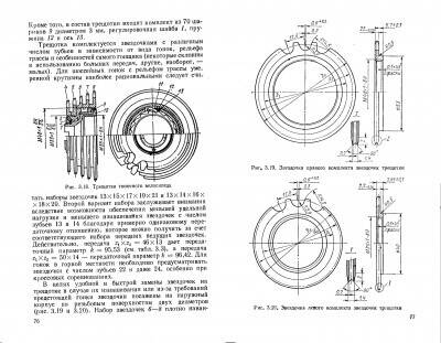

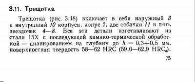

Кстати, в книге , где рассматривается устройство СЗ, ещё интересный вариант есть: там храповое колесо на внутренней части, а собачки - на наружной.
Гоночные велосипеды_39.jpg [ 104.24 КБ | Просмотров: 2760 ]
Гоночные велосипеды_40.jpg [ 933.89 КБ | Просмотров: 2760 ]
