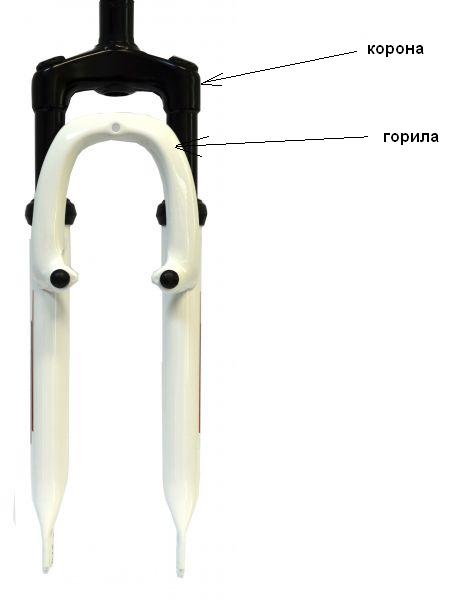

Sergius писал(а):
Главное чтобы при полном сжатие вилки шина не упёрлась в корону, а то полетишь через руль.
Корона вилки неподвижна относительно колеса и покрышки, такое невозможно.
СообщениеДобавлено: 01.07.2013 16:48
Сообщения: 1599
Город: Латвия, Рига
Зарегистрирован:28.11.2010
Корона как раз не подвижна относительно рамы, а вот горила неподвижна относительно колеса. И на некоторых вилках при сжатие до упора колесо может задеть корону.
