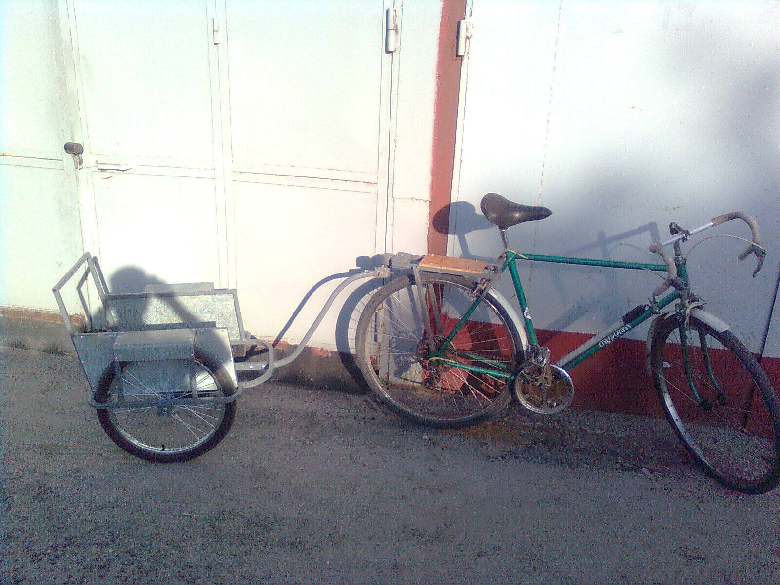

супербайк
Фото0486.jpg [ 428.16 КБ | Просмотров: 2540 ]
