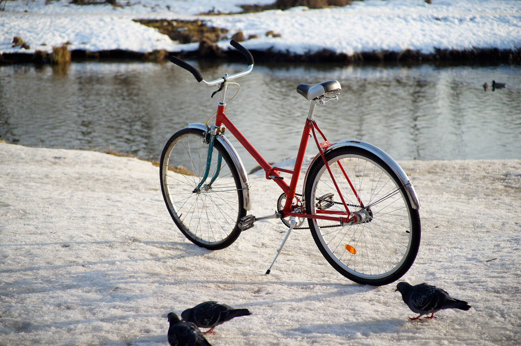

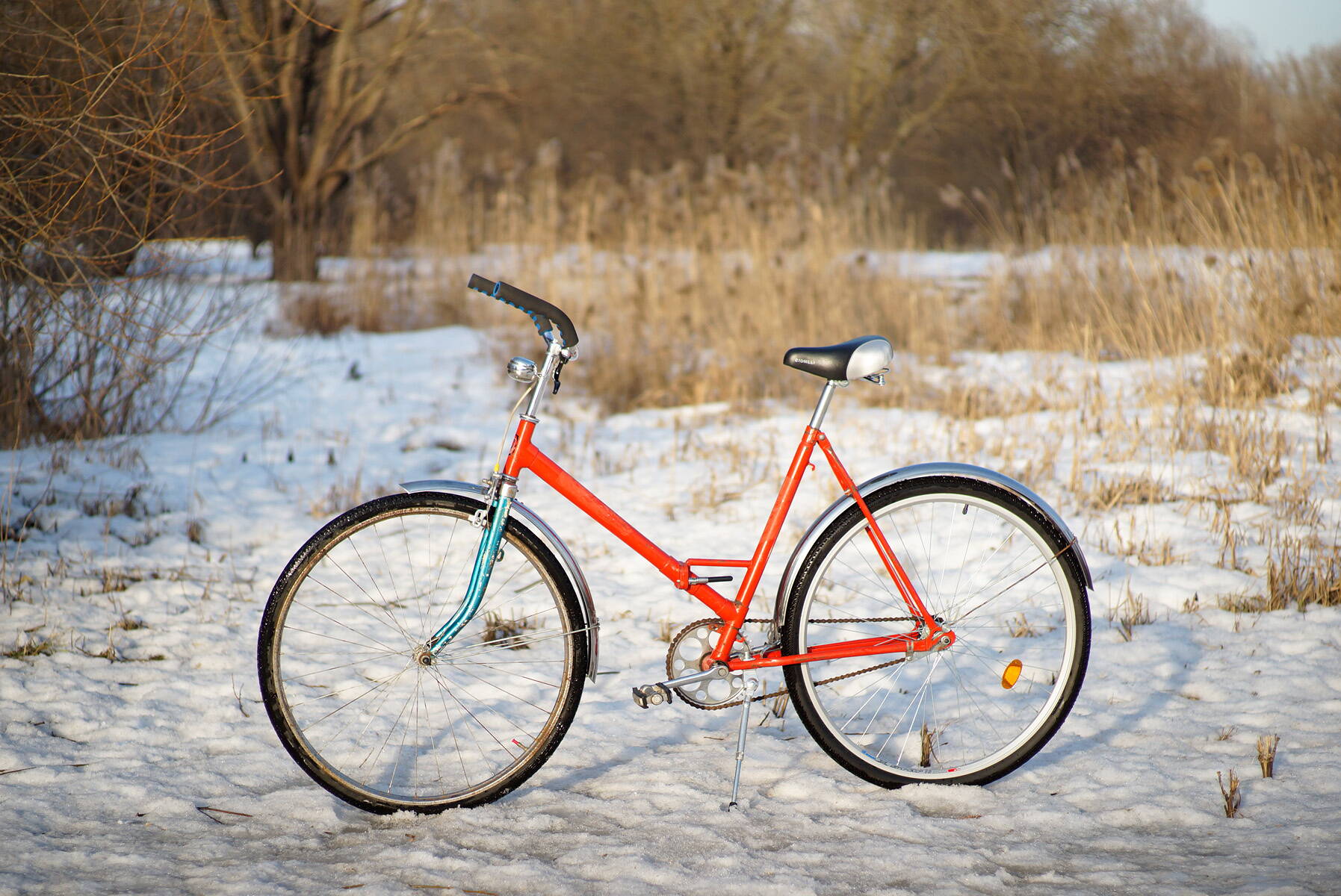

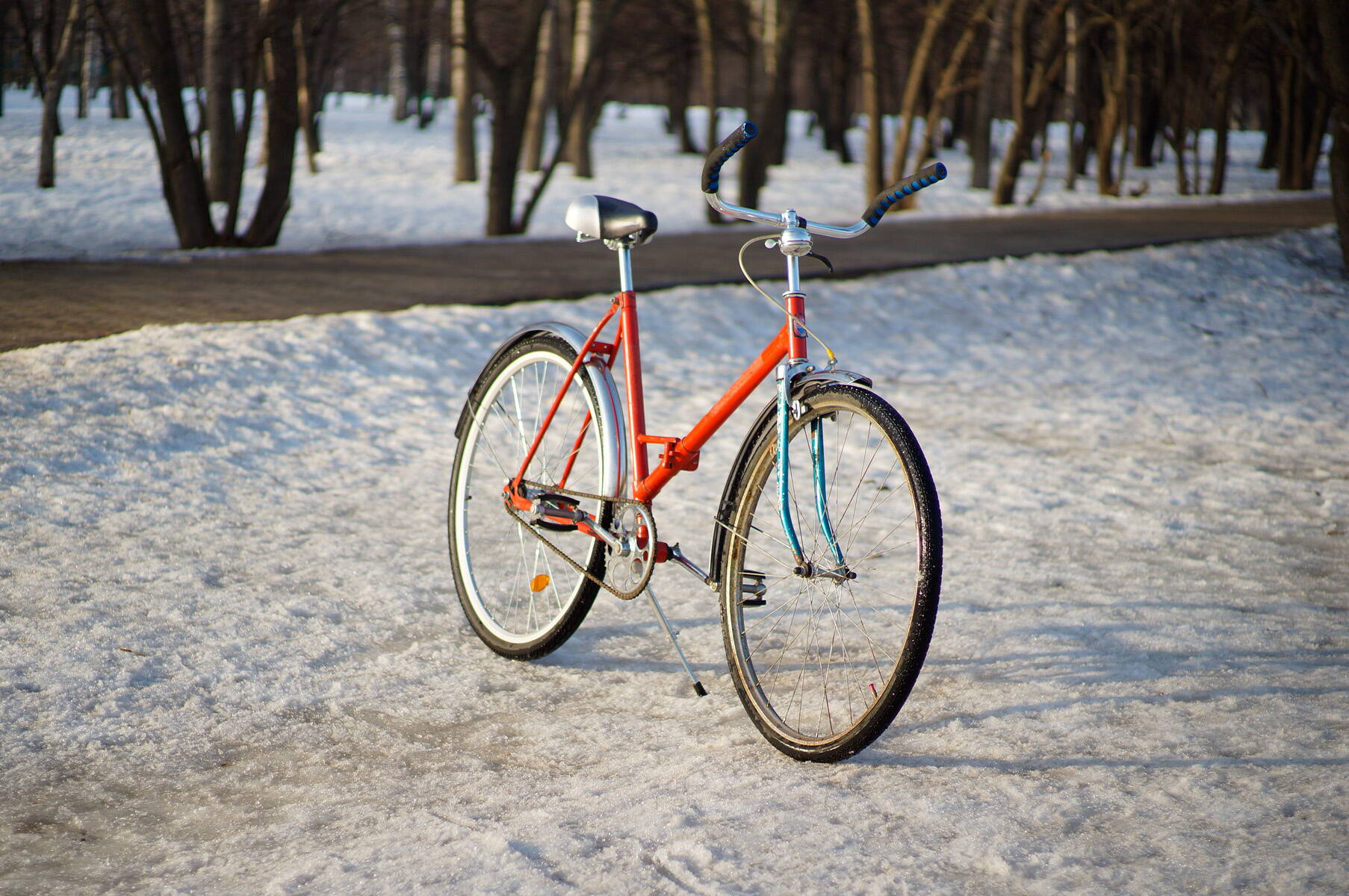

Так. Теперь с картинками. :smile: Вкратце: макетирую удобный велосипед для энергичных прогулок с фиксированной передачей в водных условиях.
Сейчас на фото от оригинального "Универсала": рама, система, педали, цепь, передний тормоз с тросиком и переднее колесо (кривое, ржавое с родными ещё шиной и камерой, ну да ладно - для макета просто супер).
С миру по нитке: крылья, заднее колесо (с тормозной втулкой) и седло - с современного (2012) складного Форварда (то есть Китай :smile:). Руль и двойной звонок - привет из постколониальной Англии (Индопакистан). Грипсы - тоже привет из Китая. Тормозная ручка - Radius.
Седло оказалось на удивление удобным, кстати. Не ожидал такого. Руль, уже знакомый, тоже. Не понимаю, как его можно использовать в правильном положении - вот в таком всё супер. Удобно ездить и сидя и стоя. Много хватов, не сворачивается от усилий.
Пока не ясно на что заменить штампованные тормоза. Родные мало того, что неуверенно центруются, так ещё и напоминают от трубе судного дня - очень на любителя звуки при торможении. Форумчане, посоветуйте, что поставить! Расстояние между серединами оси крепления и тормозной накладкой - около 80 мм.
Второе (переднее) колесо от Форварда будет перемонтировано на флип-флоп втулку Квандо. (Давно куплена). Есть слабая надежда использовать существующие спицы. Посмотрим. Никогда такого не делал.

Universal-1989-2015(coaster)_1.jpg [ 691.09 КБ | Просмотров: 2385 ]
Universal-1989-2015(coaster)_2.jpg [ 743.3 КБ | Просмотров: 2385 ]
Universal-1989-2015(coaster)_3.jpg [ 708.47 КБ | Просмотров: 2385 ]
