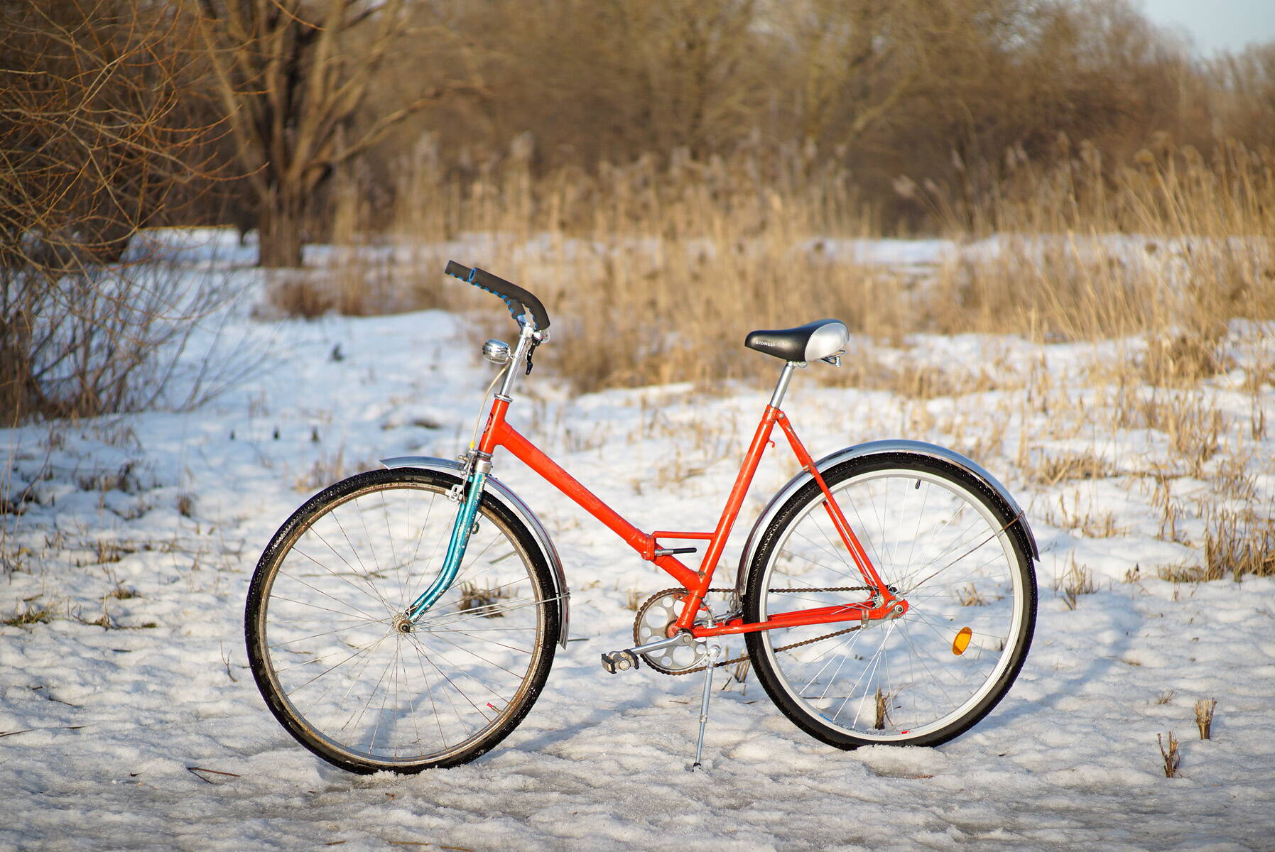

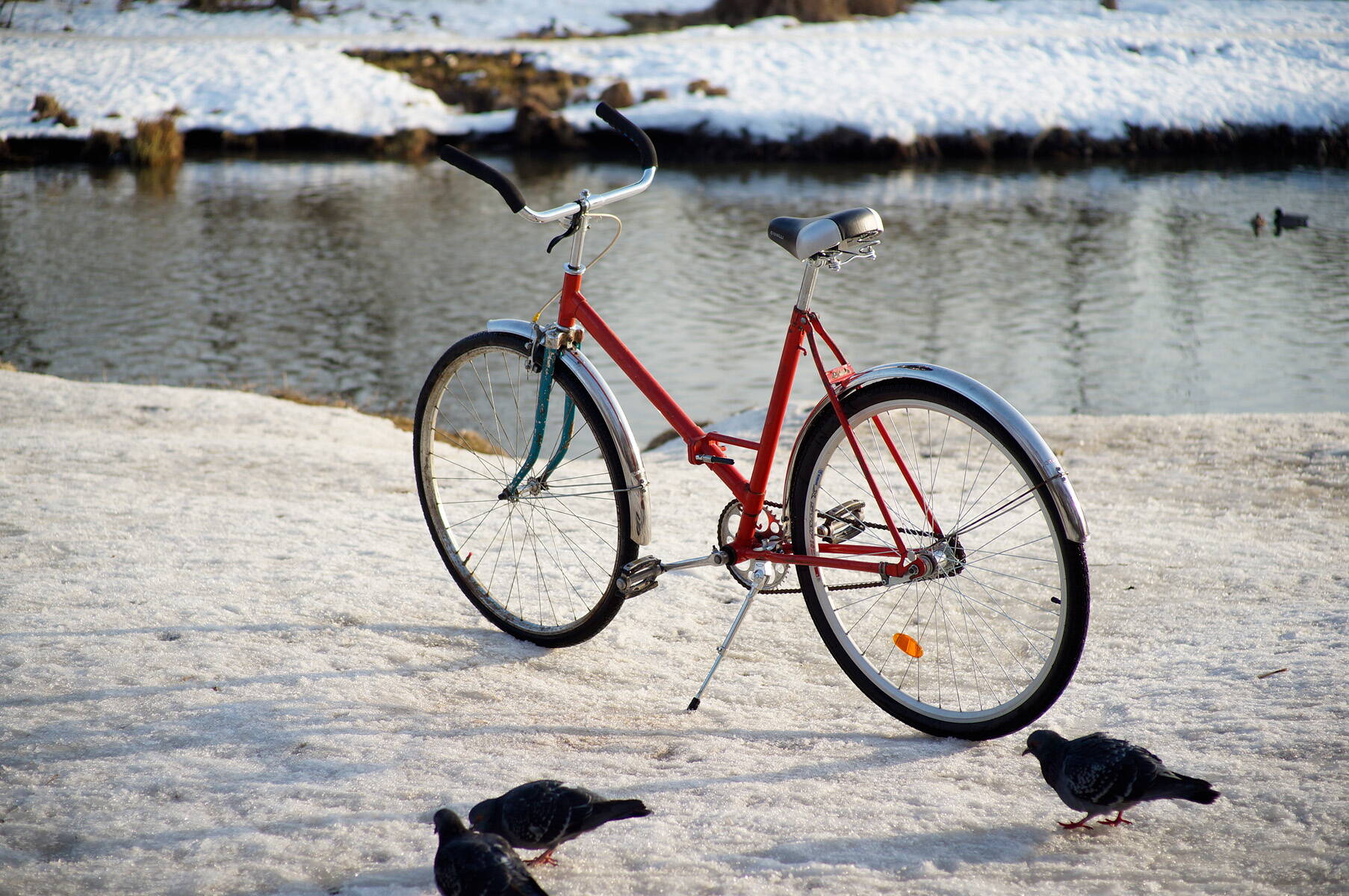

Так. Теперь с картинками. :smile: Вкратце: макетирую удобный велосипед для энергичных прогулок с фиксированной передачей в водных условиях.
Сейчас на фото от оригинального "Универсала": рама, система, педали, цепь, передний тормоз с тросиком и переднее колесо (кривое, ржавое с родными ещё шиной и камерой, ну да ладно - для макета просто супер).
С миру по нитке: крылья, заднее колесо (с тормозной втулкой) и седло - с современного (2012) складного Форварда (то есть Китай :smile:). Руль и двойной звонок - привет из постколониальной Англии (Индопакистан). Грипсы - тоже привет из Китая. Тормозная ручка - Radius.
Седло оказалось на удивление удобным, кстати. Не ожидал такого. Руль, уже знакомый, тоже. Не понимаю, как его можно использовать в правильном положении - вот в таком всё супер. Удобно ездить и сидя и стоя. Много хватов, не сворачивается от усилий.
Пока не ясно на что заменить штампованные тормоза. Родные мало того, что неуверенно центруются, так ещё и напоминают от трубе судного дня - очень на любителя звуки при торможении. Форумчане, посоветуйте, что поставить! Расстояние между серединами оси крепления и тормозной накладкой - около 80 мм.
Второе (переднее) колесо от Форварда будет перемонтировано на флип-флоп втулку Квандо. (Давно куплена). Есть слабая надежда использовать существующие спицы. Посмотрим. Никогда такого не делал.
... колёса раза в два шире почти ...
Шоб Вы даже не сомневались :yes: Если я на Украине поставлю такую передачу, как на Табуретке - я не то что в гору не заеду - с места не сдвину.
А я вот всё равно посомневаюсь ещё немного. :D Проверить просто конечно - взять алю фикс с флип-флопом и проехать пару раз до и после разворота колеса эти подъёмы. Но ведь это делать надо! :smile: Пока не делал.

СообщениеДобавлено: 27.02.2015 13:53
Сообщения: 1099
Город: Бердянск
Зарегистрирован:07.08.2013
Да... геометрия рамы сильно от салютовской отличается...
Это мысли в слух, я к тому что в салюто-раму 28-ые колеса если даже и впихнуть, то геометрия поменяется очень сильно.

СообщениеДобавлено: 28.02.2015 13:32
Мультиспиду точно даёт. Потому что цепь у мультиспида с лязгом работает по диагонали, ещё и два раза о соплю перекидки перегибается. Попадались цифры - чуть не до 15 или 20 % потерь. А синглу - плацебо, если говорить о цивильном велосипедисте. Не, конечно поробуйте - интересно. Но теоретической базы не вижу :smile:

СообщениеДобавлено: 01.03.2015 00:43
Сообщения: 410
Город: город на Яузе
Возраст: 62
Зарегистрирован:30.07.2013
Их есть у меня.
На фиксе можно педалировать в самой эффективной зоне, до которой педаль сама доставляется автоматом. Это крутая фича.
Плюс, когда совсем край, можно подняться дёргая велосипед продольно, подставляя тем самым педаль в положение, где уже есть нужный рычаг для подъёма.
СообщениеДобавлено: 01.03.2015 02:00
Бо708 писал(а):
Может конечно всё это от того что велосипед весит 16 кг, а фикс 11 и колёса раза в два шире почти и тяжелее, но это проверю: буду делать фиксовое колесо на "Универсал".

СообщениеДобавлено: 01.03.2015 05:24
Сообщения: 410
Возраст: 62
Бегущая Черепаха писал(а):
Ого 16 кг не мало , я правда не розумію для чого Вам меньше, але і не розумію де Ви стільки набрали :shock: на практично пустому велосипеді ?
пс: я так на вагу звернув увагу, бо Ви це питання в сусідній темі підняли.
Yes. It's a lot. :smile: And it's hard to carry the folded bike to the balcony.
1. Frame+fork+chain - 5.3kg
2. Both wheels - 5.8kg
3. Handlebar+stem+bell - 1.0kg
4. Saddle+seatpost - 0.9kg
5. Chainring+pedals+cranks - 1.8kg
Only that total is 14.8kg.
PS. Реально я знаю только эти два языка... И когда вижу длинные тексты на других я просто проматываю. Глаз не цепляется, смысл ускользает. Например последнюю фразу я вообще не понял...
СообщениеДобавлено: 01.03.2015 09:56
:shock: чё там не разобрали? Весь форум понимает, независимо от географии (в отличие от евроатлянтычного языка, который многих откровенно раздражает) :lol: Даже без этого:
https://translate.google.ru/?hl=ru#uk/r ... 0%BB%D0%B8.
:D
Салютовские рамы очень тяжёлые из-за необходимости делать толстые стенки трубы-хребта. На такую конструктивную жетву идут ради возможности складывания - ничего не поделаешь. Из-за этого салюты весят неприятно много, даже на колёсах 24". А на 28, понятно, ещё больше.
Тем интереснее эти эксперименты. Но Ваша теоретическая база если и справедлива, то только для таких условий, когда с велосипеда лучше слезть. Или объехать такую гору :D

СообщениеДобавлено: 01.03.2015 19:16
Бо708 писал(а):
Yes. It's a lot. And it's hard to carry the folded bike to the balcony.
Вся проблема лежить в вазі рами(складника) і вілсету, тільки їх заміною можна вирішити питання ваги. Але тоді Ви втратите в габаритах для зберігання і в комфортноїздових характеристиках - виставляйте свої пріорітети. По запчастинах, зниження в вазі буде не суттєвим, швидше значно легшим стане Ваш гаманець.

СообщениеДобавлено: 01.03.2015 22:05
Сообщения: 1099
Город: Бердянск
Рама складника не на столько уж прям и тяжелее. Не знаю как у рам для 28-ых колес, но у тех же салютов рама не очень и тяжелая. Цифрами не скажу, но готовый велик чуть более 14 кг весит.
СообщениеДобавлено: 01.03.2015 22:38
Денис, у тебя не тот салют. :D Он Таир и реально намного легче - говорили уже.
СообщениеДобавлено: 02.03.2015 01:20
Сообщения: 410
Возраст: 62
Этот ровно 16 кг. (16.0). То есть разница полтора кило. Она как раз в колёсах. У Салюта довольно изящные во всём колёса, по сравнению с этим монстром. И получается, что рамы примерно одинаково весят. Грубо говоря: около двух кило больше, чем, скажем туристовская.
