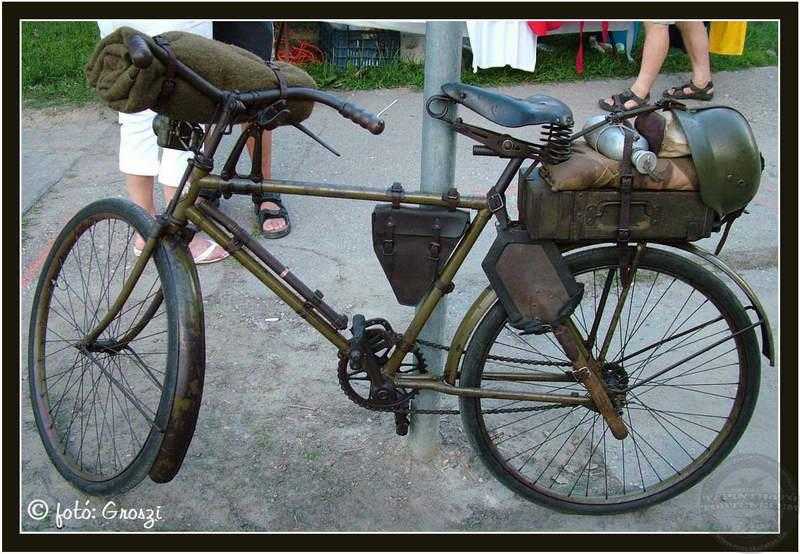

Кстати, здесь он в полном комплекте, такой же 10 лет назад добыл на помойке на даче, оставалась рама, чисто для проселка вел, год назад отдал другу - что-то он там сейчас мастырит на основе этой рамы.

военный какой-то велосипед - обвешан амуницией по самое нехочу :-)
Саперная лопатка, на верхней трубе какой-то странный кронштейн, похоже для крепления оружия, каска, шинель в скатке на руле, ящик боеприпасов - машина смерти короче :-)

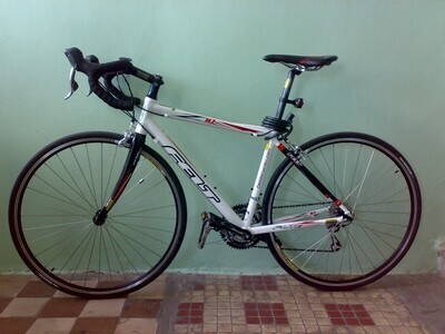

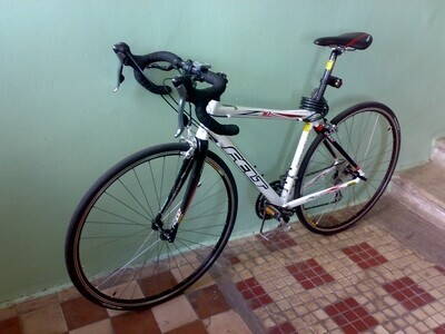

Уажаемые крокодиловоды! Три недели назад случилась катастрофа - поперли из подъезда мой желтый (СМ.выше картинку) вел. Обидно было... ну если скажу, - до соплей - мало сказано...
Переживаю до сих пор.
Поперли неделю спустя у соседа снизу (9-й этаж) из такого-же закрытого квартирного блога (т.е. у нас квартиры отделены от лестничной клетки дверью) его горный Мерида. Ему очень фигово, мать-меремать только и слышится...
НО!
15 павильон на Сокольниках - есть 15 павильон!
Посмотрите на то, что я взял - (крокодилить само собой буду!), это что-то! Отъездил пока-что около 4 часов - впечатлений масса, но о них рано говорить. Отпишусь позже (В любом поисковике задается FELT Z70).
С уважением
09062009058-01.jpg [ 123.83 КБ | Просмотров: 1912 ]
09062009060-01.jpg [ 127.79 КБ | Просмотров: 1888 ]

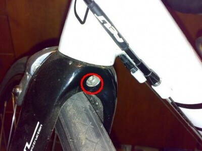

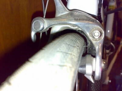

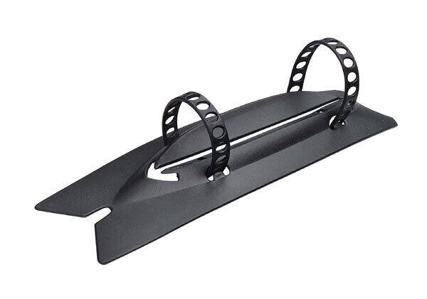

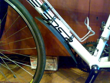

В москве последние три дня были дожди, на работу приезжал совершенно мокрым и я серьезно призадумался по вопросу крыльев. Заднее более-менее подошло от МТБ (крепление на подсиделку), с передним получается полная фигня - даже в голову не приходит, что и как приспособить. Все дело в том, что эта вилка совершенно не предназначена для устанровки крыльев - привожу фотки вида спереди и сзади.
Вид сзади - видно, что ось тормоза совершенно утоплена в вилке, таким образом, подцепиться к ней не удасться (а спереди даже и пытаться не буду - там регулировка кантивлера!). Я уже не говорю о зазоре между покрышкой и вилкой и совершенным отсутствием ушек под стойки.

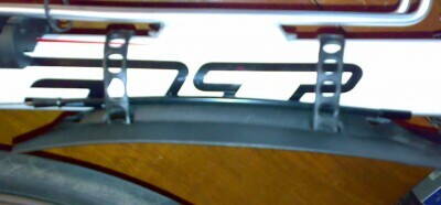

Сегодня съездил и купил эту приблуду http://www.kant.ru/show_good1.php?t=vel ... arcom=OFF(или вот картинка без сайта)- фирма-производитель ВВВ, цена вопроса - 324 р.
Гимор начался дома, когда - ну просто подарок какой-то - я обнаружил, что тросики переключения идут у меня снизу (ну кто бы мог подумать - я головой в магазине точно не думал!) и эта приблуда их прижимает к раме своими резиновыми ремешками.
Мое решение проблемы:
Отрезал необходимые по длинне 2 куска рубашки, натянул на клей колпачки (дорогущие, однако, по 25 руб.), пооткручивал тросики, продел в эти куски, поставил этот поддон и притянул резиновыми ремешками.
Завтра поеду испытывать...

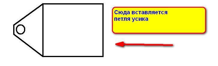

t_01.jpg [ 42.83 КБ | Просмотров: 1912 ]
Хоть и давно здесь ничего не писали,осмеюсь посоветовать:вместо болта(оси) крепления тормоза можно попытаться установить длинную шпильку,на неё-дистанционную втулку,чтобы конец втулки вышел над поверхностью вилки на 1-1.5мм.На шпильку одеваем ухо крепления крыла(тут наверно крыло придётся обрезать спереди практически до уха),прижимаем все красивой накидной гайкой.Снизу:изготовить две такие штуковины(прошу прощения за корявый эскиз)
.JPG
.JPG [ 13.75 КБ | Просмотров: 2163 ]
подложить их под гайки эксцентриков(тут тоже могут быть проблемы,если в дропаутах вилки сделаны выемки под гайки,но их тоже можно,на мой взгляд,обойти,подложив шайбы).К оставшимся отверстиям крепим усы крыла.Если есть,то можно прикрутить пластиковые держатели(у меня были такие в комплекте с полноразмерными металлопластиковыми крыльями SKS).Они одной стороной крепятся винтом,с другой в них защёлкивается петля усика,примерно так выглядят
.JPG
.JPG [ 15.99 КБ | Просмотров: 2161 ]
http://www.chainreactioncycles.com/Models.aspx?ModelID=36788
Всё будет получше выглядеть(и защищать),чем щиток от МТБ на нижней трубе.Поправте,если что не так...
