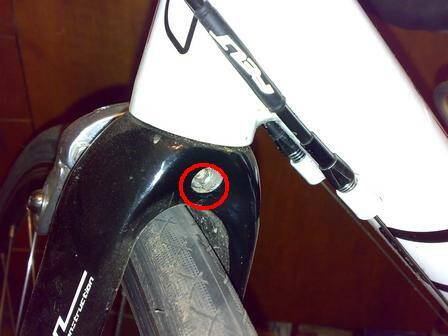

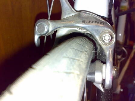

В москве последние три дня были дожди, на работу приезжал совершенно мокрым и я серьезно призадумался по вопросу крыльев. Заднее более-менее подошло от МТБ (крепление на подсиделку), с передним получается полная фигня - даже в голову не приходит, что и как приспособить. Все дело в том, что эта вилка совершенно не предназначена для устанровки крыльев - привожу фотки вида спереди и сзади.
Вид сзади - видно, что ось тормоза совершенно утоплена в вилке, таким образом, подцепиться к ней не удасться (а спереди даже и пытаться не буду - там регулировка кантивлера!). Я уже не говорю о зазоре между покрышкой и вилкой и совершенным отсутствием ушек под стойки.
Сегодня съездил и купил эту приблуду http://www.kant.ru/show_good1.php?t=vel ... arcom=OFF(или вот картинка без сайта)- фирма-производитель ВВВ, цена вопроса - 324 р.
Гимор начался дома, когда - ну просто подарок какой-то - я обнаружил, что тросики переключения идут у меня снизу (ну кто бы мог подумать - я головой в магазине точно не думал!) и эта приблуда их прижимает к раме своими резиновыми ремешками.
Мое решение проблемы:
Отрезал необходимые по длинне 2 куска рубашки, натянул на клей колпачки (дорогущие, однако, по 25 руб.), пооткручивал тросики, продел в эти куски, поставил этот поддон и притянул резиновыми ремешками.
Завтра поеду испытывать...

Хоть и давно здесь ничего не писали,осмеюсь посоветовать:вместо болта(оси) крепления тормоза можно попытаться установить длинную шпильку,на неё-дистанционную втулку,чтобы конец втулки вышел над поверхностью вилки на 1-1.5мм.На шпильку одеваем ухо крепления крыла(тут наверно крыло придётся обрезать спереди практически до уха),прижимаем все красивой накидной гайкой.Снизу:изготовить две такие штуковины(прошу прощения за корявый эскиз)
.JPG
.JPG [ 13.75 КБ | Просмотров: 2164 ]
подложить их под гайки эксцентриков(тут тоже могут быть проблемы,если в дропаутах вилки сделаны выемки под гайки,но их тоже можно,на мой взгляд,обойти,подложив шайбы).К оставшимся отверстиям крепим усы крыла.Если есть,то можно прикрутить пластиковые держатели(у меня были такие в комплекте с полноразмерными металлопластиковыми крыльями SKS).Они одной стороной крепятся винтом,с другой в них защёлкивается петля усика,примерно так выглядят
.JPG
.JPG [ 15.99 КБ | Просмотров: 2162 ]
http://www.chainreactioncycles.com/Models.aspx?ModelID=36788
Всё будет получше выглядеть(и защищать),чем щиток от МТБ на нижней трубе.Поправте,если что не так...
P.S.А тот военный велосипед или что там от него оставалось надо было в веломузей Андрея Митяева передать..
Пополняю пост ссылками http://www.chainreactioncycles.com/Models.aspx?ModelID=25796Вот готовое решение проблемы,там ещё подобные есть.
